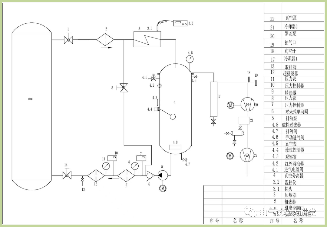

真空滤油装置工作原理
滤油前,油在真空作用下,由进油口经一级、二级过滤滤去粗粒杂质后到加热管加热,热油在真空缸特制脱气元件作用下使绝缘油充分薄膜化,同时油液分割并重新组合,让微小水份聚结在一起成较大体积水份,若此时真空度为-0.09MPa,而水沸点只有 40℃左右,且油已被加热并稳定在60℃,油中水份沸腾逸出,油水分离,其余的水汽与油中有害气体一起被真空泵排出。去掉水份的油由排油泵经过精滤器滤除微粒杂质后排出,完成一个工作循环,短时间的循环之后,油中水、气、杂质就会除净,达到使用标准。
 图1真空滤油工作原理

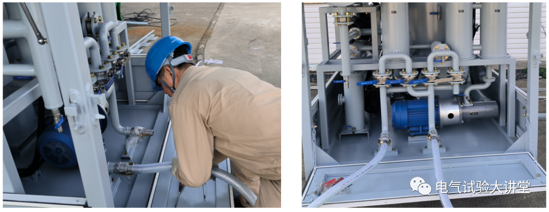

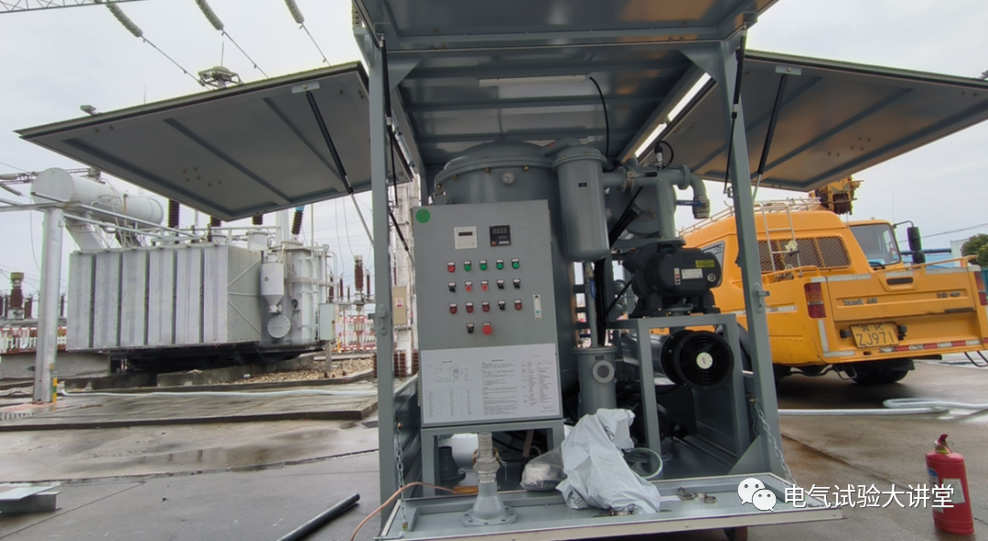

2.1.1 设备安放平稳,将设备的进油管与被处理的油箱出油口连接,出油口与油箱上方进油口连接。
  图2安装进油管与出油管路
2.1.2 打开电控箱,根据总功率选取相应的三相电缆,接通电源并将真空滤油装置可靠接地。
2.1.3 启动电源,如报警器报警,则说明进线电源线相序接反了,只需将三相线中的任意两根线进行调换安装即可。
2.1.4 在工作区域放置安全围栏,准备灭火水源以及消防器材。

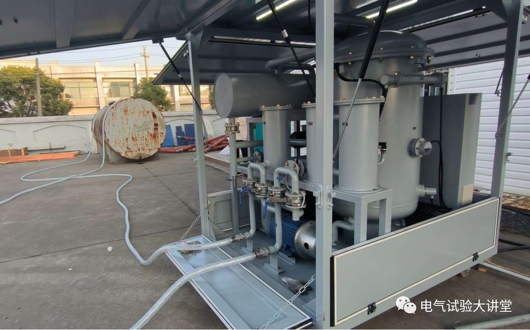

     2.2.1 为提高滤油效果,储油罐油过滤应采用倒罐滤油方式,即将一个储油罐内油通过高真空滤油机全部过滤到另一个储油罐内,再从另一个储油罐内过滤到原储油罐内。如果现场储油罐少,采用储油罐自循环,要做好油罐密封。
图3储油罐自循环滤油

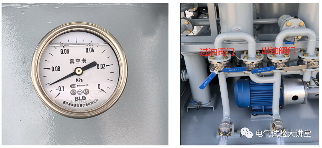

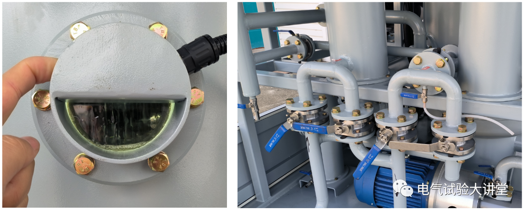

2.2.3 观察装置上的真空表,真空度在-0.08MPa时,开启进油阀门,开始进油(注意开启阀门时应逐渐缓慢开启,以避免因冲击力突然增大,损坏初滤芯)。
图5打开进油阀门
2.2.4 观察真空管上的观察窗,当油液进入真空罐内,在油位达到观察窗的中间位置时,先开启出油阀门,再启动油泵,出油口开始出油。(若未打开出油阀门,先启动出油泵会造成出油口压力过大,导致装置停机甚至会损坏过滤装置。)

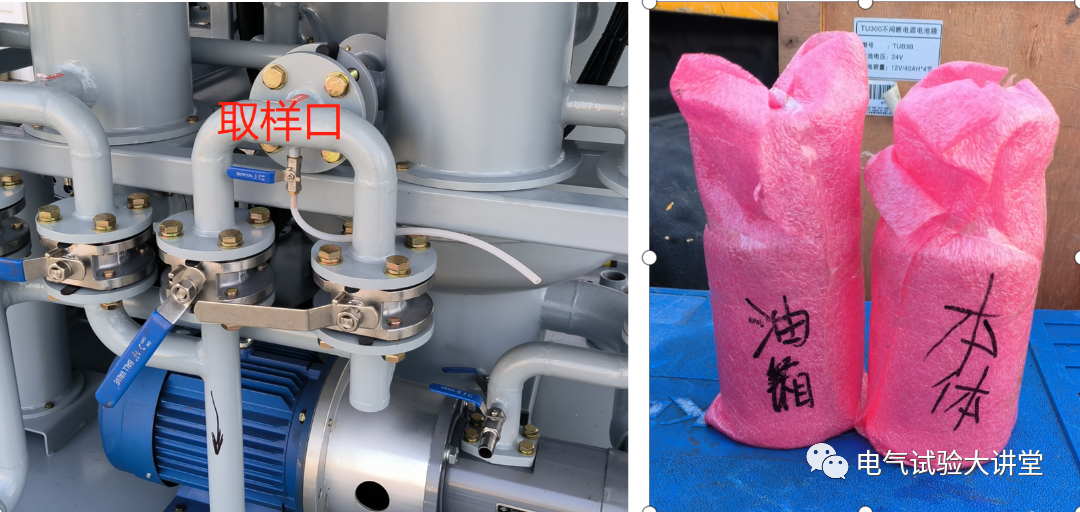

2.2.6 保持循环过滤一段时间之后,打开取样阀取油样。(取样之前放掉少量的油用以冲洗取样口和取样油管,取样瓶同样需要用油清洗)。
图8取油样

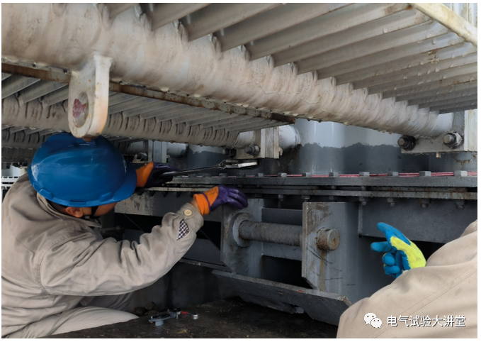

变压器全部附件安装完后。打开各附件、组件连通本体的所有阀门,使除储油柜和气体继电器以外的所有附件(包括冷却器和散热器)连通本体抽真空。如储油柜按全真空设计,储油柜和气体继电器也一并抽真空。

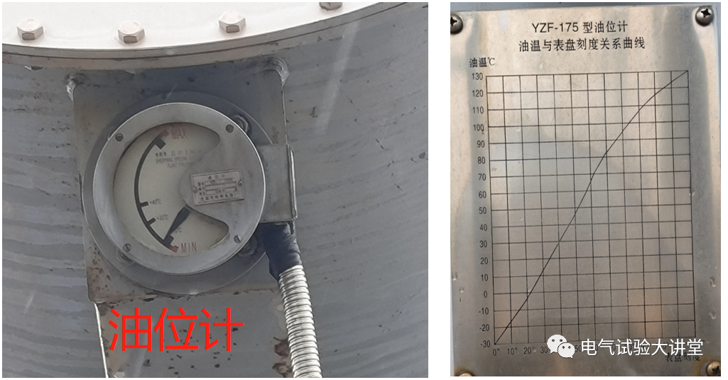

3.3.5 注油至储油柜规定油位,应按油位温度曲线对应温度位置稍高一点。
 图11油位计与油温关系曲线
