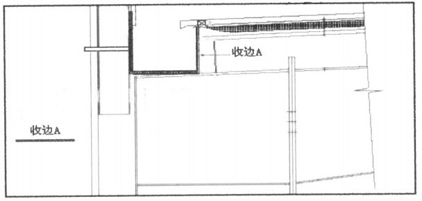

天沟及檐口
檐口根据构造可分为外排水天沟檐口、内排水天沟檐口和自由落水天沟三种形式。可优先采用自由落水和外排水天沟檐口形式。按材质分有不锈钢天沟,钢板天沟,彩板天沟。天沟作为屋面的主要排水系统,决定着雨雪排放,建筑屋面正常使用的功能。
图1 天沟下铺设保温棉示意图
在寒冷地区,冬季室内外温差大,内天沟下会出现冷凝水,因此要求天沟下铺设保温棉,在施工中可采用图1所示做法。保温棉通过吊挂天沟的檩条固定。同时,在天沟底部加一收边(一般采用彩钢板),如图中收边A,既美观又可以固定保温棉。
