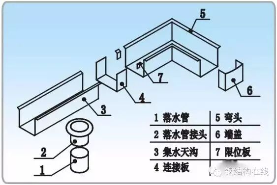

一、 目前常用的天沟材质及适用范围
1、材质:
目前常用的天沟材质有三种:板厚3~6mm钢板天沟、板厚0.8~1.2mm不锈钢天沟、板厚0.6mm彩钢板天沟。
2、适用范围:
钢板天沟和不锈钢天沟可适用于绝大部份工程,其中不锈钢天沟在沿海区域及工程附近有较强腐蚀性气体的场所较为常用;彩板天沟主要用于汽楼外挂天沟和工程面积较小、排水量不大的工程,常作为外挂天沟使用。
二、 天沟连接方法:
★ 钢板天沟
1、安装条件:
钢板天沟安装前必须具备如下条件:钢结构主体(指梁、柱)已安装调整完毕,所有高强螺栓已全部终拧完毕。有女儿墙的工程,女儿墙柱和相应的墙梁已安装调整结束。钢板天沟已进行场。焊接用的电焊机和焊工已到位。
2、安装:
按设计图纸将相应的钢天沟倒运到位后,按天沟的大小和重量,采用吊机吊运或人工上运,将天沟运到指定的安装区域,并即时用电焊将天沟临时连接。待一条天沟材料全部到位后,沿天沟外侧用钢丝拉一条通线,把整条天沟内外二条边全部调整到同一直线上,调整时注意使天沟拼接处的缝隙使之最小,并用电焊进行临时固定,随后用直径3.2mm的焊条将底下水平焊缝和两侧边的直焊缝进行满焊,焊接时须注意焊接质量及控制焊接电流,防止将天沟烧穿而增加不必要的麻烦。天沟底面与柱顶连接处可用断续焊,将天沟底部与钢柱柱顶板进行焊接固定,以增加整体的牢固,当天不能焊完的天沟,可用电焊用上述方法进行临时固定,如条件许可,也可将天沟用钢丝绳同墙梁或天沟托架进行绑扎固定。
3、落水口开孔:
天沟落水口位置按设计要求进行定位,一般常规落水口均开在钢柱或钢梁侧边。开孔时要注意支撑的位置,尽量将其避开,以减少落水管的配件量。开孔的同时要考虑落水管的安装方法,最好在先确定落水管管箍的固定方法后再行进行,以缩短固定管箍的材料,降低成本。开孔可用气割进行,也可用角磨机开孔,严禁用电焊直接开孔。孔开完后,用角磨机将孔辕、周边进行修整,随后将钢管落水口同天沟进行焊接,焊接时注意焊接质量,严防漏焊的现象发生。焊接完后及时将焊渣清理干净,对明显高出天沟的焊接金属用角磨机打磨直至基本平整,为防在落水口处产生积水现象的发生,可用大锤将落水口砸下一点,发利于排水。
4、油漆:
天沟全部焊接结束并检查合格后,将焊接处的焊渣再次全面清理,同时用铁刷将焊接区域的油漆清理完,随后用同原油漆同规格的防锈漆进行修补。天沟面漆按设计要求,在屋面板施工前进行涂刷。如设计无要求时,在钢板天沟内侧应另外涂刷一道氯丁胶进行防腐处理。
★ 不锈钢天沟安装
1、不锈钢天沟的安装条件和落水管开孔要求均同钢板天沟。
2、不锈钢天沟焊接采用氩弧焊,焊条采用同天沟相同材质的不锈钢丝,直径可同板厚。常用为1mm。在正式焊接前,应组织焊工进行试焊,合格后方可开始批量性焊接,同时焊接最好指定专人进行,同时安排一个辅助工配合作业,以提高主产效益。落水口焊接完后,该区域也应适当砸下部份,以利排水。不锈钢焊条如有泥沙等污染必须清除干净后方可使用。
3、由于不锈钢天沟采用折边加工成型,因此不可避免的存在尺寸偏差的现象,因此天沟在上运前,应对其进行全面检查,尽量将连接处的缝隙调整到最小,在焊接前先用点焊进行点焊固定,随后进行焊接,焊接按先天沟底部,然后焊接天沟侧边。如有条件,可进行试排,按试排的情况进行编号后吊装,以最大限度的减小焊接工作量,保证工程质量。对缝隙太大无法用焊丝全部焊满的,可用边角料进行拼接,拼接处需注意必需四周围焊,同时保证边角的焊缝饱满无漏焊。
★ 彩板天沟安装
1、采板天沟安装可在屋面板安装结束后进行,也可与屋面板同时安装,具体可根据现场情 况灵活确定。
2、彩板天沟固定分为两部份:一部份是天沟内侧板与屋面板用自攻钉连接或用拉铆钉铆接,另一部份是天沟外侧板折边处先用天沟拉条铆钉连接,拉条另一侧同屋面板波峰处用固定屋面板的自攻钉一同与板和檩条连接,天沟与天沟连接处,按公司标准图集的要求,分二排按间距50mm用铆钉铆接,板与板搭接处用中性密封进行密封,搭接时应注意搭接面的清理,打胶后需静置一断时间,待胶固化后主可移动。
3、天沟落水口开孔可直接用切割机进行,位置按设计要求,落水口与天沟底用拉铆钉按标准图集相关节点的要求进行固定,连接处密封胶的处理要求同天沟连接。
4、彩板天沟的平面度要求同钢板天沟,由于其主要由主体结构的安装质量所决定,因此,天沟安装前,其主体结构的施工质量必须得到切实的保障,才能为天沟的安装质量的提高打好一个良好的基础。
