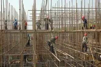

(1)、 满堂脚手架检查评定应符合现行行业标准《建筑施工扣件式钢管脚手架安全技术规范》JGJ130、《建筑施工门式钢管脚手架安全技术规范》JGJ128、《建筑施工碗扣式钢管脚手架安全技术规范》JGJ166和《建筑施工承插型盘扣式钢管支架安全技术规范》JGJ231的规定。
满堂脚手架可采用扣件脚手架、碗扣架、盘扣架、门架等

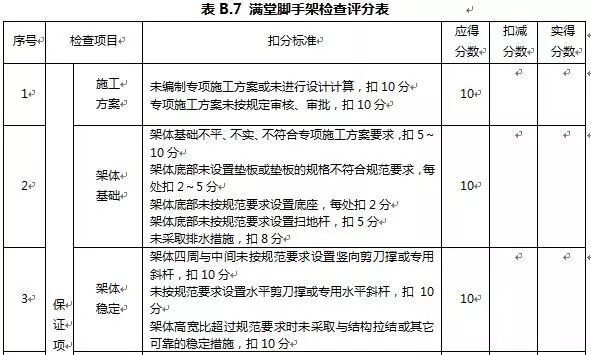

(2)、满堂脚手架检查评定保证项目应包括:
施工方案、架体基础、架体稳定、杆件锁件、脚手板、交底与验收。一般项目应包括:架体防护、构配件材质、荷载、通道。
(3)、满堂脚手架保证项目的检查评定应符合下列规定:

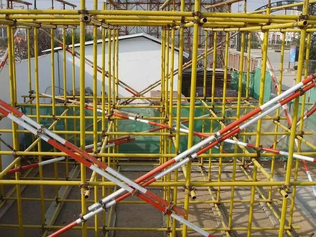

1)、施工方案
架体搭设应编制专项施工方案,结构设计应进行计算;专项施工方案应按规定进行审核、审批。
搭设、拆除满堂式脚手架应编制专项施工方案,方案经审批后实施;搭设超过规范允许高度的满堂脚手架,必须采取加强措施,所以专项方案必须经专家论证。

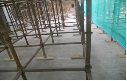

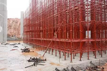

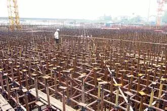

2)、架体基础:
立杆基础应按方案要求平整、夯实,并应采取排水措施;架体底部应设置垫板和立杆底座,并应符合规范要求;架体扫地杆设置应符合规范要求。
3)、架体稳定:

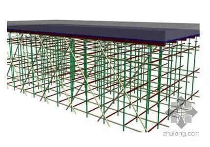

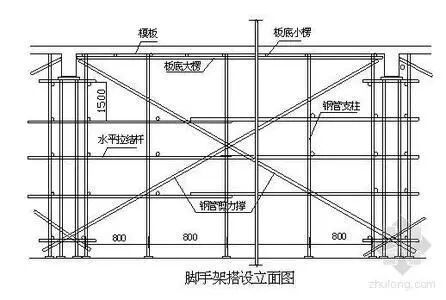

架体四周与中部应按规范要求设置竖向剪刀撑或专用斜杆;
架体应按规范要求设置水平剪刀撑或水平斜杆;
当架体高宽比大于规范规定时应按规范要求与建筑结构拉结或采取增加架体宽度、设置钢丝绳张拉固定等稳定措施。

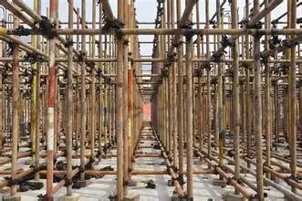

4)、杆件锁件:
架体立杆件间距,水平杆步距应符合设计和规范要求;
杆件的接长应符合规范要求;架体搭设应牢固,杆件节点应按规范要求进行紧固。
5)、脚手板:
脚手板材质、规格应符合规范要求;脚手板应铺设严密、平整、牢固;挂扣式钢脚手板的挂扣必须完全挂扣在水平杆上,挂钩应处于锁住状态。
6)、交底与验收:
架体搭设前应进行安全技术交底,并应有文字记录;
当架体分段搭设、分段使用时,应进行分段验收;搭设完毕应办理验收手续,验收应有量化内容并经责任人签字确认。
(4)、 满堂脚手架一般项目的检查评定应符合下列规定:

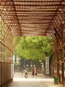

1)、架体防护
作业层应按规范要求设置防护栏杆;作业层外侧应设置高度不小于180mm的挡脚板;架体外侧应采用密目式安全网进行封闭,网间连接应严密;架体作业层脚手板下应采用安全平网兜底,以下每隔10m应采用安全平网封闭。
2)、构配件材质:
架体构配件的规格、型号、材质应符合规范要求;杆件的弯曲、变形和锈蚀应在规范允许范围内。
3)、 荷载:
架体上的施工荷载应符合设计和规范要求;施工均布荷载、集中荷载应在设计允许范围内。
4)、通道:
架体应设置供人员上下的专用通道;专用通道的设置应符合规范要求。
