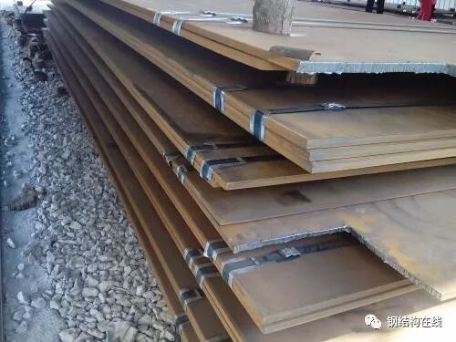

各种钢材理论重量计算公式如下:
名称(单位)
计算公式
符号意义
圆钢 盘条(kg/m)
W= 0.006165×d×d
d = 直径mm
直径100mm的圆钢,求m重量。每m 重量= 0.006165×1002=61.65kg

钢板(kg/m2)
W= 7.85×d
d= 厚
厚度 4mm 的钢板,求每m2 重量。每m2 重量=7.85 ×4=31.4kg

重量计算公式
1.铁线:直径mm*直径mm*0.00617*长度mm/1000=重量(kg)
2.铁板:厚度mm*宽度mm*长度mm*0.00785/1000=重量 (kg)
3.圆管:(外径mm-厚度mm)*厚度mm*长度mm*0.02466/1000=重量 (kg)
4. 长方管:[(长边+短边)*2/3.1416-厚度]mm*厚度mm*长度mm*0.02466/1000=重量(kg)
5.正方管:(边长*4/3.1416-厚度)mm*厚度mm*长度mm*0.02466/1000=重量 (kg)
钢板的重量计算方法
注:公式中长度单位为米,面积单位为平方米,其余单位均为毫米
