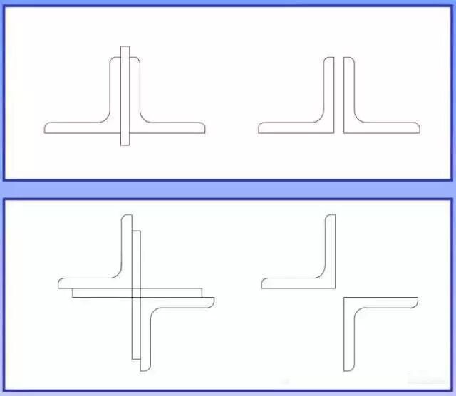

  型钢
型钢是由钢厂按照标准规格轧制而成的钢材,其断面形状如尺寸是定型的,例如:角钢、工字钢、槽钢等。
  型钢的代号及标注

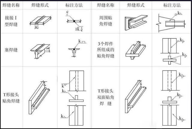

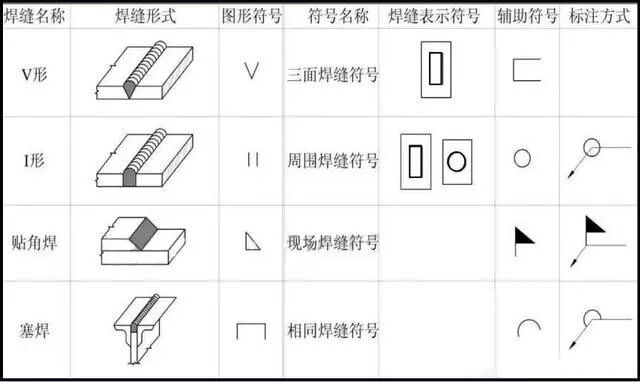

1、焊缝类型及其符号
※ 坡口焊缝
※ 贴角焊缝
※ 塞焊缝
★ 焊缝的图形符号和辅助符号
2、焊缝的标注
在钢结构图中,必须把焊缝的位置、形式、尺寸和辅助要求标准清楚。
★ 焊缝的标注方法

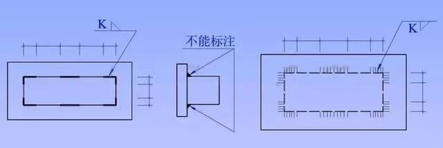

★ 焊缝不连续时的画法及标注
当焊缝分布不连续时,可见焊缝宜在焊缝处加中实线,不可见焊缝加细栅线

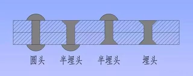

二、铆接
用铆钉将两块或两块以上的钢板连接在一起
★ 铆接分类
※ 工厂连接
※ 现场连接
★ 铆钉类型

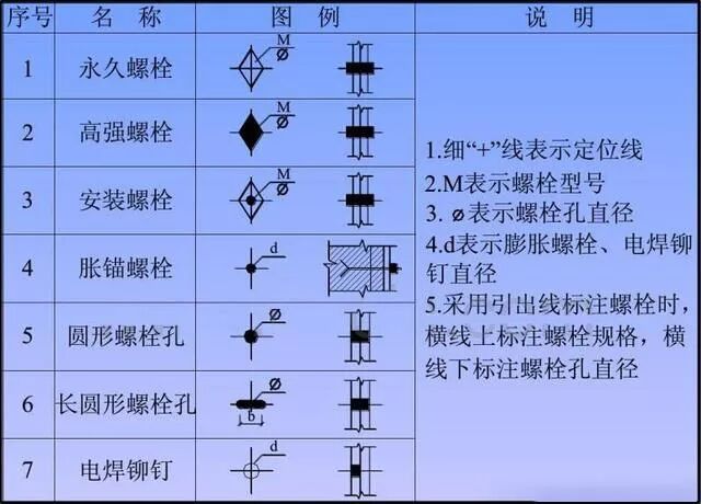

三、螺栓连接
※ 焊接和铆接都是不可拆卸的连接,螺栓连接是可拆卸的连接
※ 连接方法
★ 螺栓、孔、电焊铆钉图例

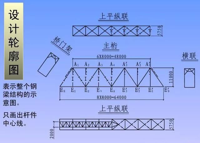

★ 钢梁结构图的内容
※ 设计轮廓图
※ 节点图
※ 杆件图
※ 零件图

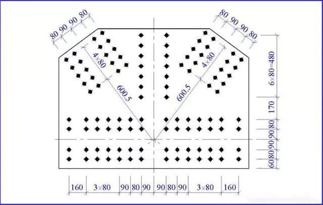

★ 设计轮廓图

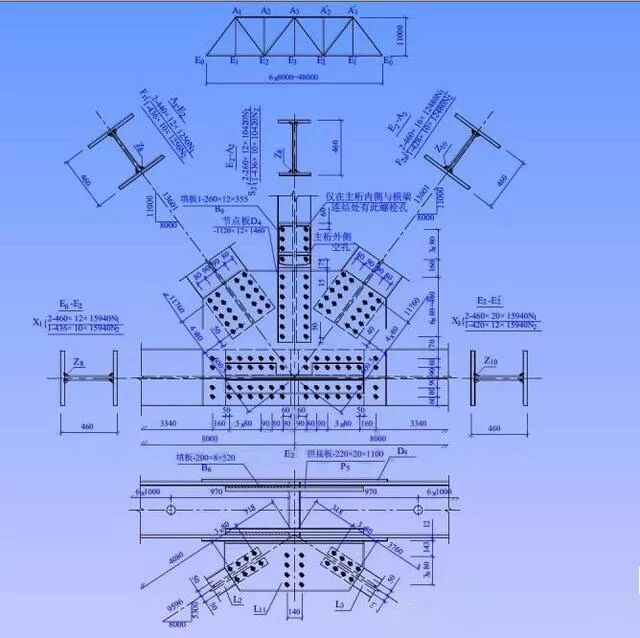

★ 节点图
★ 节点构造图
★ 拼接板、填板的拼装

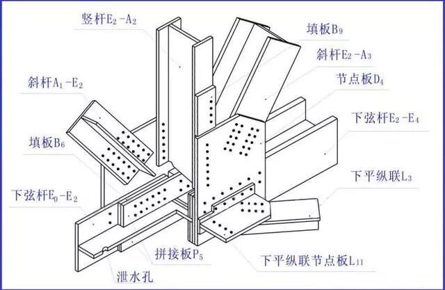

★ 立体图
★ 节点板详图
★ 杆件图
★ 零件图
