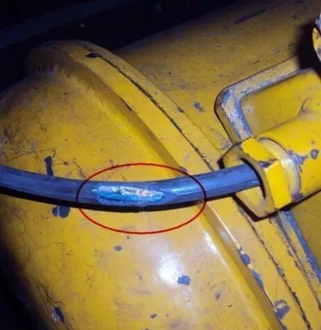

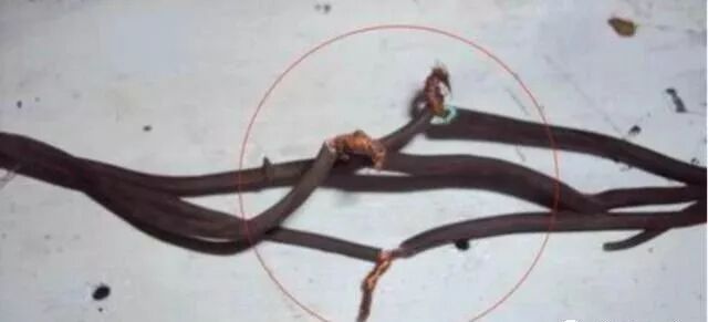

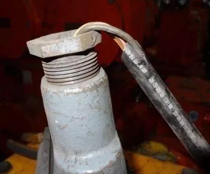

鸡爪子:①橡套电缆的连接不采用硫化热补或同等效能的冷补者;②橡套电(包括通讯、照明、信号、控制以及高低压橡套电缆)的连接不采用接线盒的接头;③铠装电缆的连接不采用接线盒或不灌注绝缘充填物和充填不严密(漏出芯线)的接头。

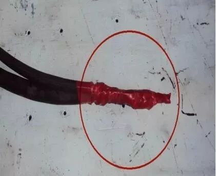

羊尾巴:在供配电电缆的末端不接装防爆电气设备或防爆元件者为羊尾巴。距离电气设备接线嘴(包括五小电气元件)2米内的不合格接头或明线破口者均属羊尾巴。
明接头:电气设备与电缆有裸露的导体或明火操作者均为明接头。

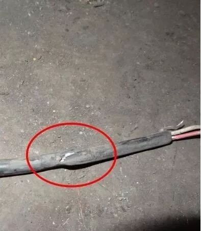

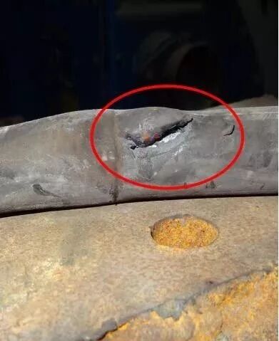

橡套电缆护套损坏,伤痕深度达最薄处1/2,长度达20mm以上或沿圆长三分之一以上。

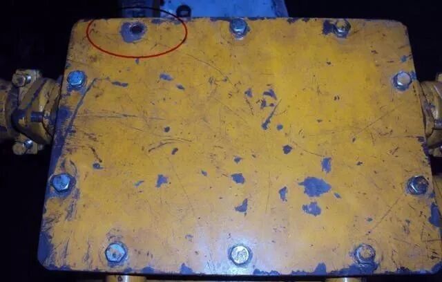

防爆面缺螺栓、弹簧垫圈。

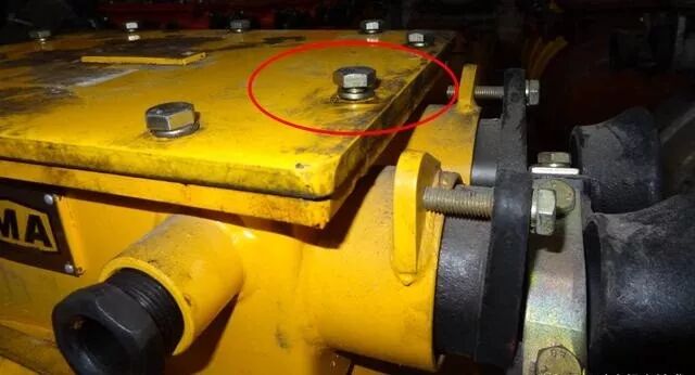

防爆面螺栓缺弹簧垫圈。

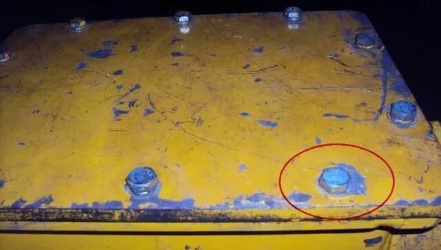

防爆面螺栓未上紧(以弹簧垫圈压平为准) 、弹垫失效、或压不平。
防爆面螺栓使用的弹簧垫与螺栓不配套。
