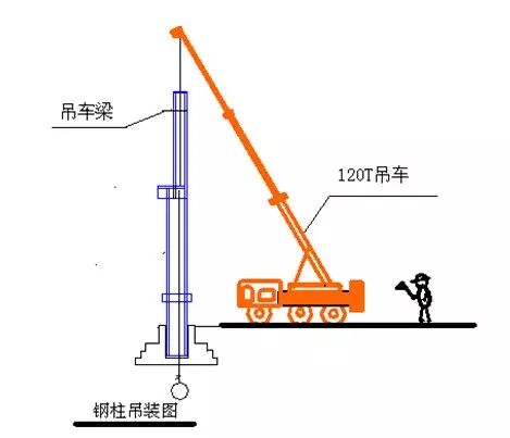

(2) 柱子绑扎吊装
a 钢柱进场后按照吊装平面图的位置将钢柱摆好,并检查型号、编号是否正确。钢柱进场后平面位置见下图。
b 柱子起吊前,应从柱底向上2300mm处,用红油漆划一水平线,以便安装固定前后作复查平面标高基准用。
c柱子安装属于竖向垂直吊装,为使吊起的柱保持下垂,便于就位,确定绑扎点在牛腿下部。为防止柱边缘的锐利棱角,在吊装时损伤吊绳,用旧车橡胶带隔开,套在棱角吊绳处。注意绑扎牢固,并易拆除。
d钢柱上要绑扎好临时钢梯、高强螺栓安装工作平台的卡具。
e为避免吊起的柱子自由摆动,应在柱底上部用麻绳绑好,作为牵制溜绳,调整方向。
f 根据场地情况吊装采用旋转法:
吊装前的准备工作就绪后,首先进行试吊,钢柱起吊离地高度为200mm时应停吊,检查索具是否牢固、吊车是否稳定。确认无问题后,方可指挥吊车缓慢起升、旋转到杯口顶,然后缓缓下降,当柱底距离设计位置40~100mm时,调整柱身与基础两基准线达到准确位置,指挥吊车下降就位,并用钢楔块(或者木楔块)、揽风绳将柱子临时固定,达到安全方可摘除吊钩。
·旋转法要点: 起重机边起钩边回转使柱子绕柱脚旋转而吊起柱子的方法叫旋转法,如下图甲所示。用旋转法吊装柱子时,为提高吊装效率,在钢柱进场时,应使柱子的绑扎点、柱脚中心和杯形基础中心三点,在以起重机停点为圆心,停点至绑扎点的距离(即吊柱子的回转半径)为半径的圆弧上(简称三点一圆弧),如下图乙所示。
钢柱吊装如下图所示:

钢柱吊装前,先在柱身拴好缆风绳,吊点选择在牛腿位置,采用双钢丝绳上下位置设置,卡环等检查合格后方可进入下步工作。钢柱吊装前,必须对钢柱的定位轴线,基础轴线和标高,杯口尺寸及杯底标高等进行检查和办理交接验收,并对钢柱的编号、外形尺寸、螺孔位置及直径等等,进行全面复核。确认符合设计图纸要求后,划出钢柱上下两端的安装中心线和柱下端标高线。
1.2.1.3钢柱吊装
⑴钢柱安装方法
钢柱起吊前在柱脚部位掂好木板,防止损伤柱脚和其他结构。
钢柱绑扎采用专用吊装钢丝绳,绑扎需要垫木方或者胶皮以防止对钢柱造成损伤。
钢柱安装使用25吨汽车吊进行吊装,钢柱起吊时,吊车应边起钩,边转臂,使钢柱垂直离地。

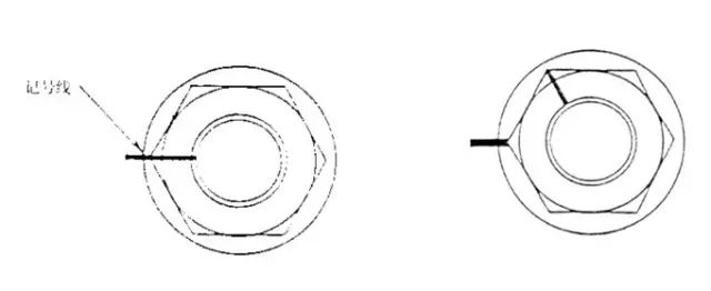

4.3初拧
4.3.1把临时固定螺栓锁紧后,确认构件的密实程度。
4.3.2初拧完后,通过螺栓螺帽、垫片及构件用白色记号笔进行标记
4.3.3使用检测扳手时,虽然能够通过接触声音来确认扭矩值,但是机构上继续加力的话容易拧过劲,要注意。
4)终拧
4.1初拧完后,使用专用紧固扳手进行锁紧,直至颈缩处断裂。
4.2当天插入的螺栓原则上当日终拧完。
4.3终拧原则上是从接头部位的中央到端部。
