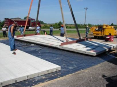

课题组首先收集查阅国内外资料,掌握前沿科技动态,学习熟悉试验及数值软件。通过收集资料,国际上的装配式路面板大多用于正式公路,板宽占整幅或半幅路(4.5m~12m),板厚达300mm左右,板间连接设企口卯榫,一般采用双向预应力。路面板承载力大,但造价昂贵。通过调研提出装配式可重复使用道路板具体设计方案:

(1)确定道路板基本形式
我们所研究的道路板,系路基平整度较差的工地临时道路,且需考虑重复使用,重量不宜超过两吨,为此路面板方案为:(1)不采用预应力;(2)采用小的板尺寸;(3)取消卯榫企口。

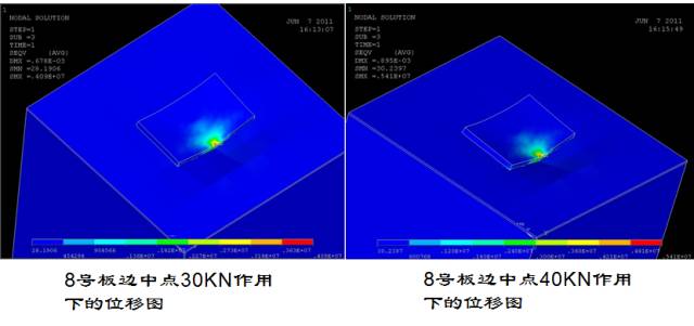

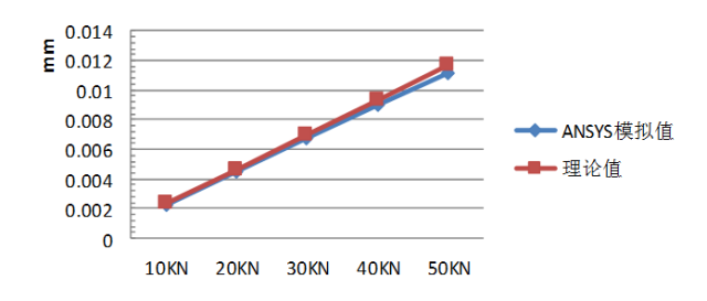

利用有限元软件ANSYS,选定道路板的长、宽、路基弹性模量、荷载、温度翘曲应力等作为计算变量,对板底最大应力进行计算。最终确定板尺寸为:板宽取为1.5m,板长建议取为2 m~3m,板厚建议取0.15 m~0.2m;要求地基回弹模量不小40Mpa。
软件分析结果(1)
软件分析结果(2)

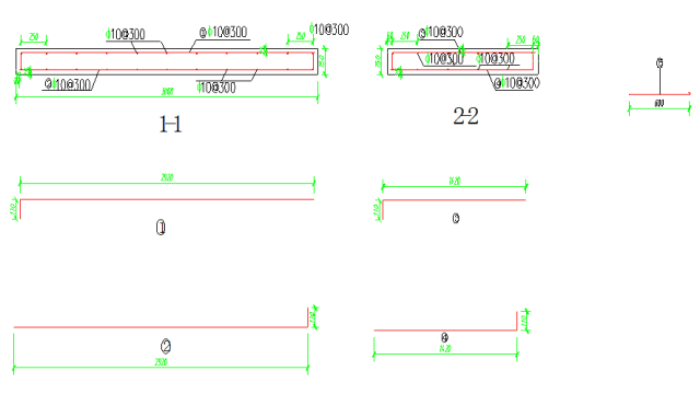

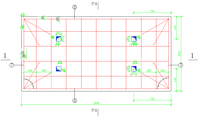

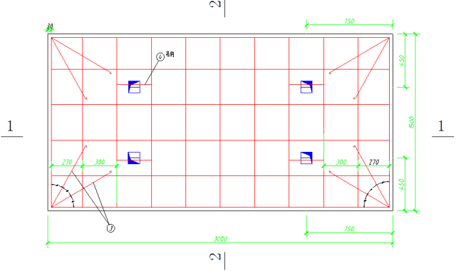

(3)确定道路板的配筋
基于道路规范设计方法和Winkler地基模型的Westergaard应力分析方法法相互比较验证。确定试验路面板的配筋。考虑到实际的钢筋混凝土道路板是带缝工作的,从减轻重量减少施工难度、保证拆出转移吊装顺利等角度考虑,取道路板实际厚度为15cm。最终完成装配式可重复使用道路板的设计。

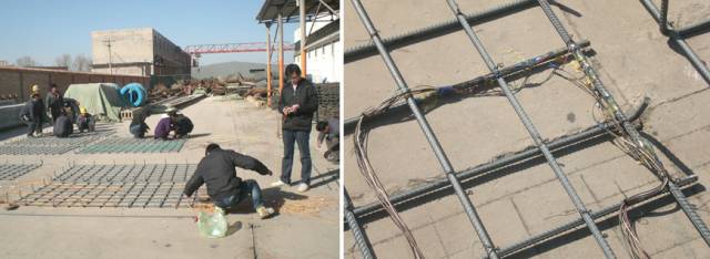

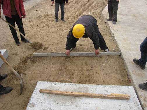

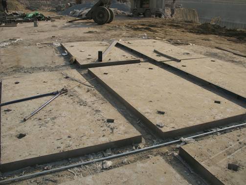

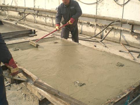

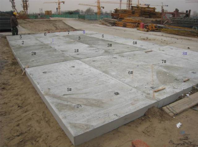

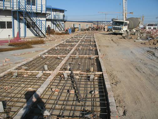

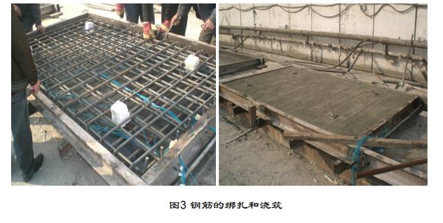

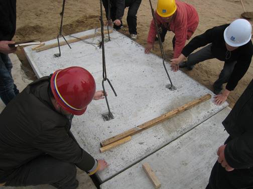

亦庄回迁楼工程道路板采用工厂预制,施工现场吊装铺设,使用预制临时道路板总面积72 ㎡;北京市昌平区神华技术创新基地施工现场,现场浇筑宽3m,长30m临时道路板,总面积90㎡,该工地浇筑的道路板配筋量小,只能供一般卡车行走。

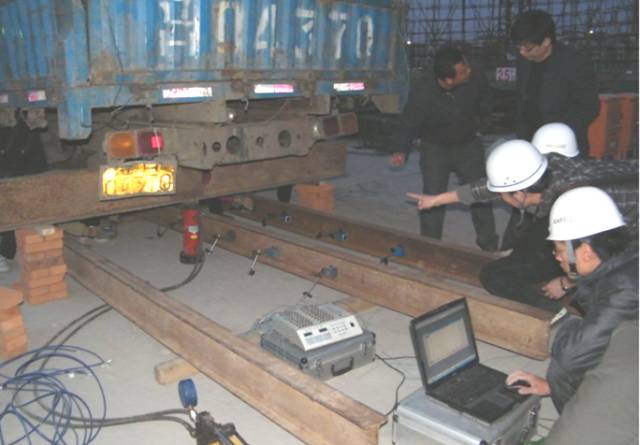

3、道路板加载试验:

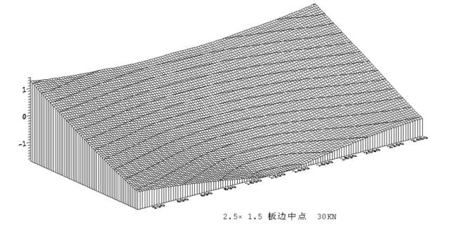

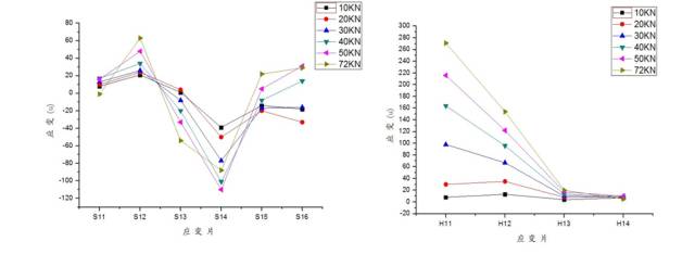

对板实施加载试验,加载位置分别是板角、板边中点和板中,确保荷载达到最大轮压。加载按10KN~70KN分别进行试验,记录钢筋应变与板不同点的沉降量,得出荷载—钢筋应变关系,并绘出板的挠曲面随荷载的变化规律。
实验结论为变化趋势情况与采用ANSYS分析得到的结果相符合。从试验情况中得到,当荷载大于40KN时,应变有可能超出混凝土出现裂缝的80με~120με之间的极限应变,但这还远小于钢筋的极限拉应变。因而对于设计基准期为20年的工地临时载重车作用下可能会出现微裂缝,此时钢筋远未达到屈服,因此,验证了初始设计的道路板尺寸2.5m×1.5m×0.15m,配筋为Φ12@300;尺寸为3.0m×1.5m×0.15m,配筋为Φ12@300的两个试验板是安全可靠的,同时也完全满足设计要求。
4、结论与改进:
应力试验的结果与理论计算的结果一致,都是在荷载加载在板边缘中点的板内应力达到最大值;各板在荷载下的挠曲面形状各异是因为钢筋混凝土板开裂的位置是随机的,裂缝的开展导致了实际挠曲面有别于有限元分析;在80KN超过车载数倍时,其配筋并未达到屈服强度。

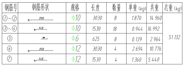

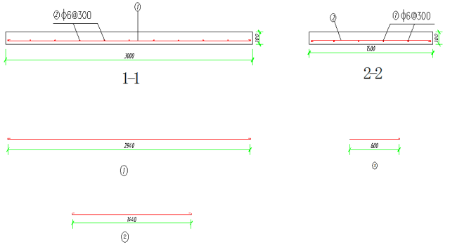

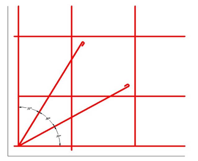

为了降低成本,对载重车试验板原配筋进行优化。根据实验结果通过计算,配筋由原来的Ф12@300改为Ф10@300,板的实际配筋比原配筋的降低了21.5%;考虑板角的受力情况特殊,在板角上边缘增补放射加强钢筋。

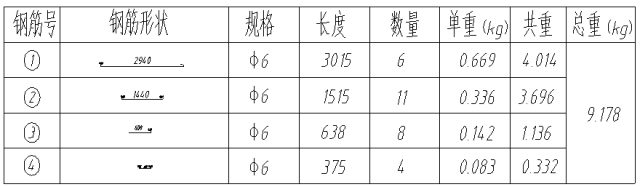

5、重型道路板配筋:
6、轻型道路板配筋:

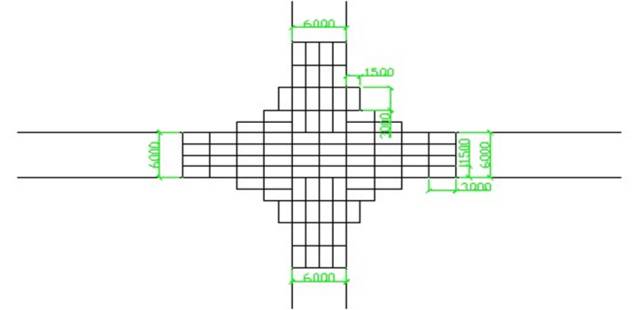

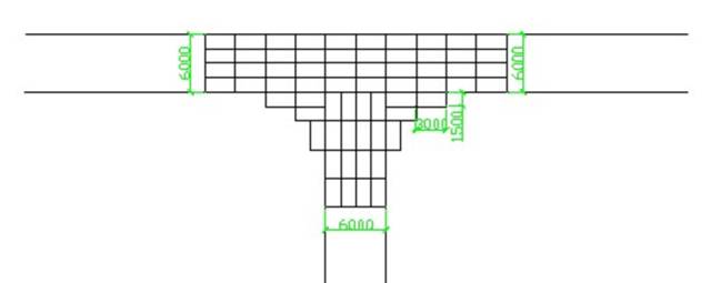

7、十字路口布板方案

提出了两种道路板的制造工艺——工厂预制与现场预制;总结编制的“可重复使用临时道路板施工工法”已通过局级评审。

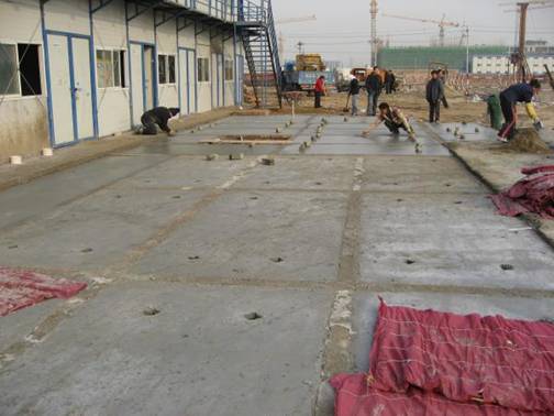

亚信联创全球总部研发中心位于北京市海淀区中关村软件园二期H-3地块,该项目占地面积1.13公顷,地下3层地上6层,总建筑面积40500㎡,2011年9月1日开工,计划2013年10月竣工。
该工程应用了承载重型车辆的装配式可重复使用临时道路板,道路板尺寸为3m×1.5m× 0.15m ,使用临时道路板总面积2000㎡。

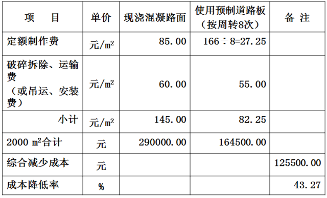

10、经济效益分析
