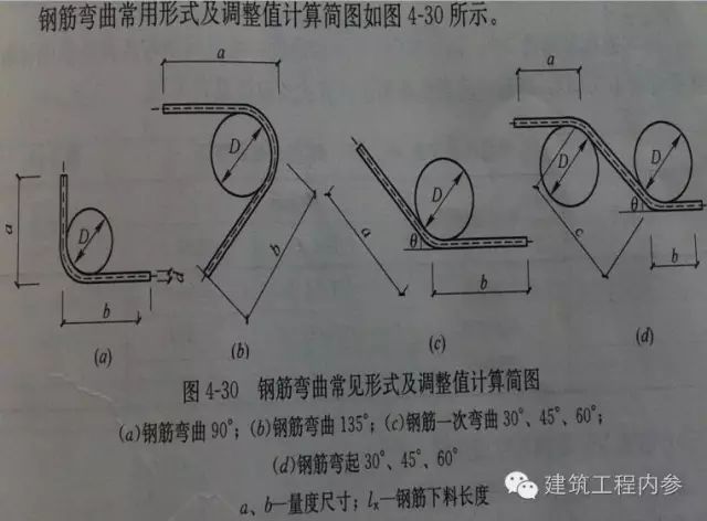

钢筋的配料

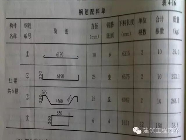

 钢筋配料:钢筋加工前根据设计图纸按不同构件编制配料单,作为签发任务、钢筋领料、钢筋加工的依据。主要工作有:计算钢筋下料长度、填写钢筋配料单、寄料牌。

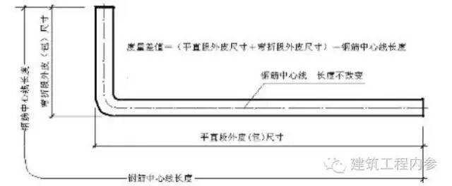

钢筋弯曲调整值计算
钢筋弯曲后的特点:在钢筋弯曲处,内皮缩短,外皮延伸,而中心线尺寸不变,故钢筋的下料长度即中心线尺寸。
 弯曲调整值:钢筋成形后量度尺寸都是沿直线量外皮尺寸;同时弯曲处又成圆弧,因此弯曲钢筋的尺寸大于下料尺寸,两者之间的差值称为“弯曲调整值”。
    在下料时,下料长度=量度尺寸  弯曲调整值。

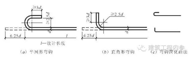

受力钢筋的弯钩和弯弧规定:
箍筋的弯钩和弯弧规定:

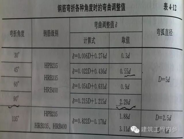

   钢筋弯折各种角度时的弯曲调整值计算
   1)钢筋弯折各种角度时的弯曲调整值:

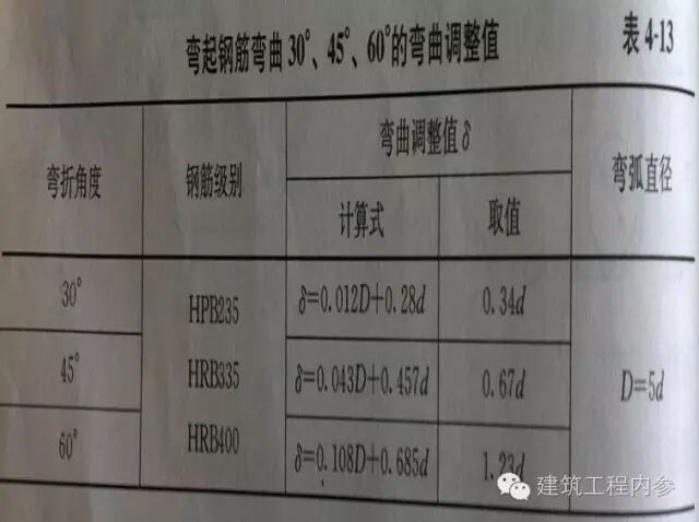

   2)弯起钢筋弯曲30°、45°、60°的弯曲调整值

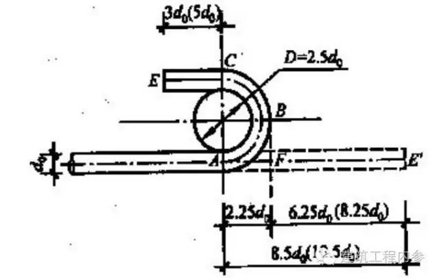

   3) 钢筋180°弯钩长度增加值:
180°弯钩长度增加值长度计算简图
 钢筋下料长度计算
    一般钢筋下料长度计算

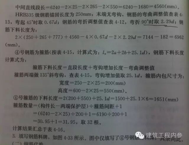

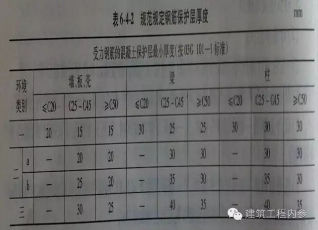

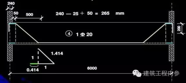

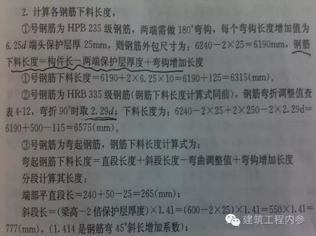

1)直钢筋下料长度=构件长度-混凝土保护层厚度+弯钩增加长度
2)弯起钢筋下料长度=直段长度+斜段长度-弯曲调整值+弯钩增加长度
3)箍筋下料长度=直段长度+弯钩增加长度-弯曲调整值
或: 箍筋下料长度=箍筋周长+箍筋长度调整值
4)曲线钢筋下料长度计算公式为:
   下料长度=钢筋长度计算值+弯钩增加长度

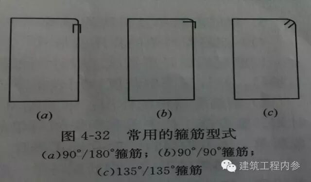

常用箍筋型式

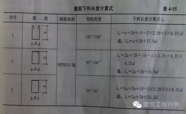

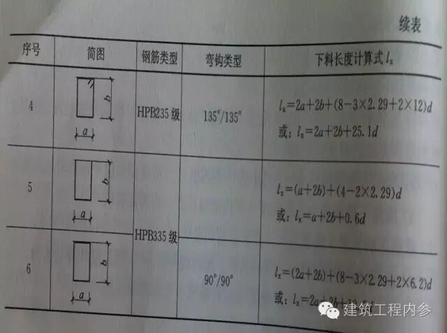

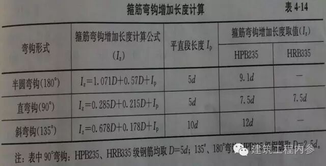

箍筋弯钩增加长度计算
不同箍筋形式弯钩长度增加值计算计算见表4-14;
不同形式箍筋下料长度计算式见表4-15。

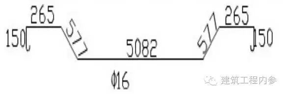

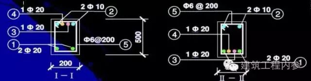

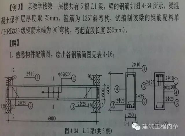

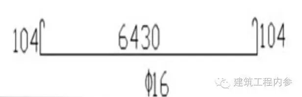

L=6430+2*104+2*6.25*16-2*2.29*16=6765mm
L=(150+265+577)*2+5082+2*6.25*16-2*2.29*16-4*0.67*16=7150mm

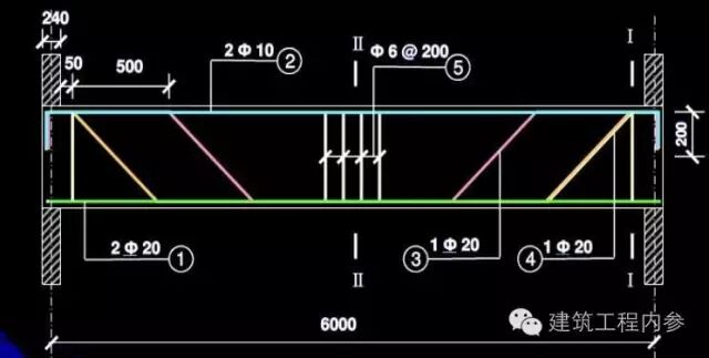

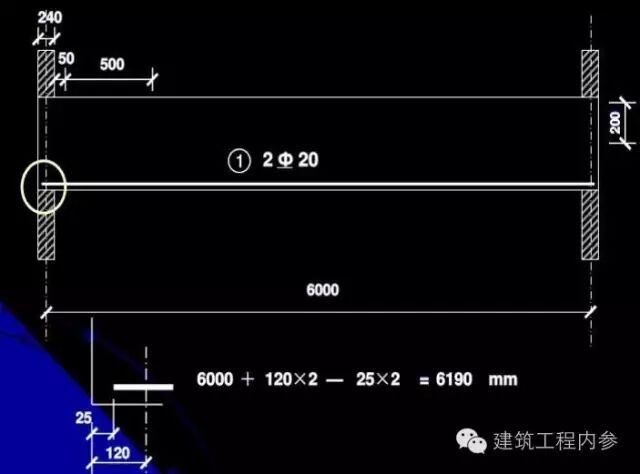

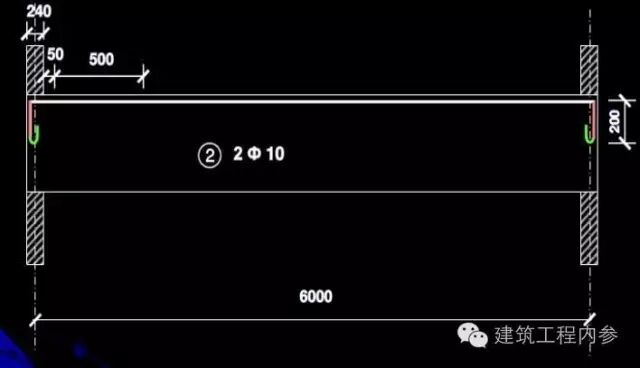

6000+120*2-25*2+200*2+6.25*10*2-2*2.29*10=6673mm
端部平直段=(240+50-25)=265mm斜段=(500-2*25)*1.414=636mm中间直段长度=6000+2*120-2*25-2*265-2*500=4660mm下料长度=4660+2*636+2*265+2*200-4*0.67*20-2*2.29*20=6717mm

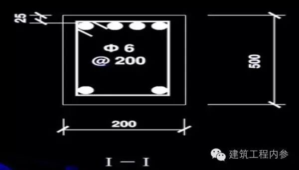

高度=500-25*2=450mm宽度=200-25*2=150mm下料长度=(450+150)*2+25.1*6=1351mm
