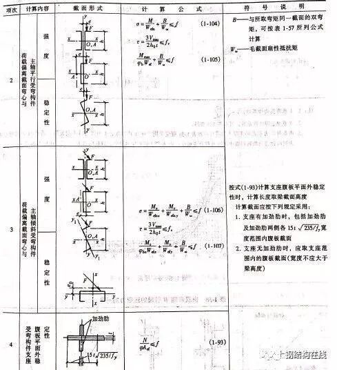

轻钢(冷弯薄壁型钢)结构与普通钢结构构件设计的最主要差别是在受压构件或板件中,引进了有效截面的概念。设计轻钢受压构件时,当板件宽厚比超过一定数值,其轴心受压构件的承载强度即应采取杆件的有效净截面计算,稳定性计算采用杆件毛截面所确定的稳定系数及有效截面计算;受弯(拉弯、压弯)构件的强度计算应根据毛截面确定杆件各板件属于受拉和受压范围,从而确定受压板件有效截面后再进行强度验算,稳定计算中的稳定系数由构件毛截面计算而得,受弯构件的变形应按毛截面计算。
钢结构中,轴心受力构件应按下表所列公式计算强度和稳定性。
拉弯和压弯构件应按下表所列公司计算强度和稳定性。
受弯构件应按以下两表所列公式计算强度和稳定性。
轻钢构件的宽厚比应根据板材支撑情况及应力状态确定。计算宽厚比时,板材宽度应从截面边缘(包括弯角部分在内)算起。
在一些情况下,截面为全截面有效,譬如:圆管截面外径与壁厚比,当采用Q235时不大于100,对于Q345时,不大于68。
确定板件卷边尺寸时,应符合一些要求,譬如卷边的最大高厚比不宜大于12等。
