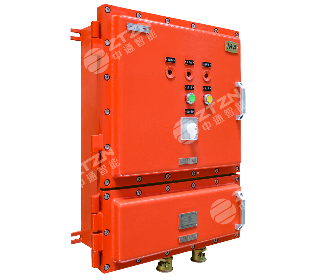

中通智能矿用隔爆兼本质安全型电气控制箱
