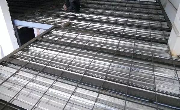

主要施工流程:测量放线→楼板周边钢板模板安装→钢梁上短筋焊接→钢筋绑扎→预留洞口模板安装→楼板混凝土浇筑
施工方法

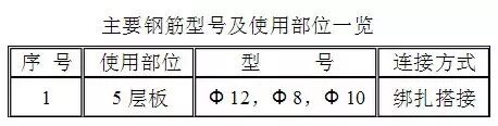

主要部位的钢筋设计
本工程采用普通热轧Ⅰ级(光圆)和Ⅱ级(月牙纹)钢筋。
钢筋接头形式:
根据设计要求和施工方便,钢筋采用盘圆钢筋,调直后按图纸下料,接头为绑扎搭接接头。
钢筋保护层的控制厚度:
按设计要求,板钢筋的保护层厚度为20mm。

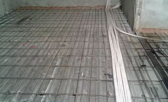

钢筋绑扎与安装
钢筋绑扎接头的搭接长度及接头位置须符合结构设计说明和规范规定。
钢筋搭接长度的末端距钢筋弯折处,不得小于钢筋直径的10倍,接头不得位于构件最大弯矩处。
受拉区域内,Ⅰ级钢筋绑扎接头的末端须做弯钩,Ⅱ级钢筋及冷拉带肋不做弯钩。钢筋搭接处,须在中心和两端用铁丝扎牢。
各受力钢筋之间的绑扎接头位置须相互错开。从任一绑扎接头中心至搭接长度的1.3倍区段范围内,有绑扎接头的受力钢筋截面面积占受力钢筋总截面面积百分率,须符合下列规定:受拉区不得超过25%;受压区不得超过50%。

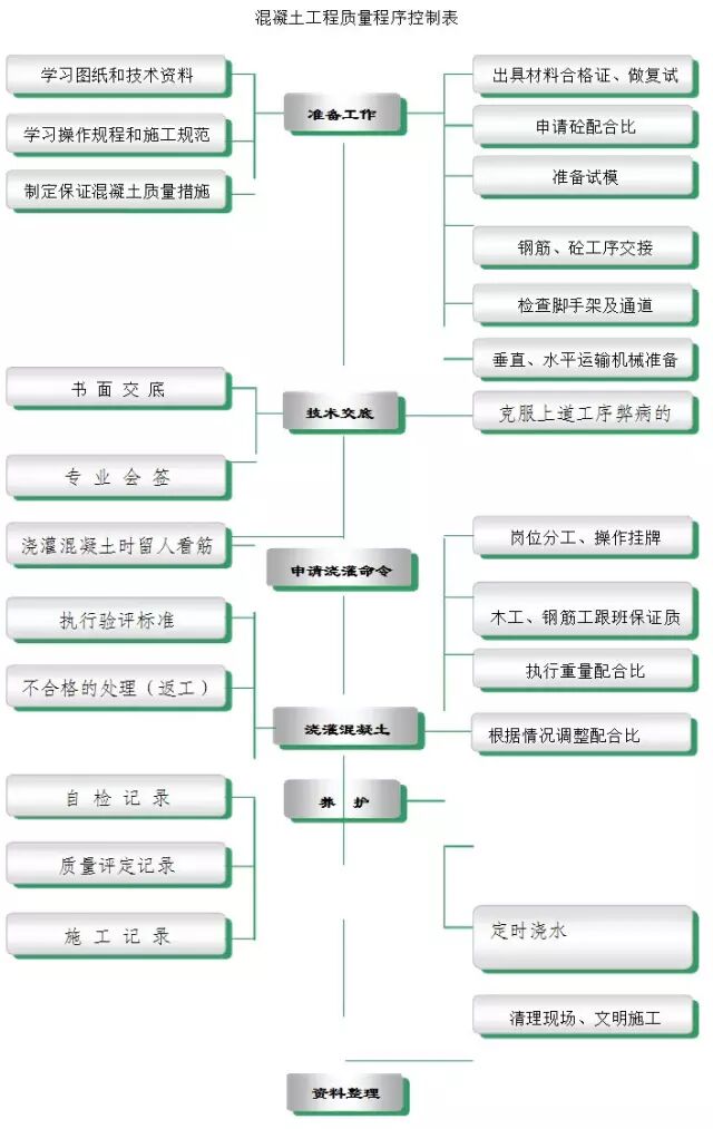

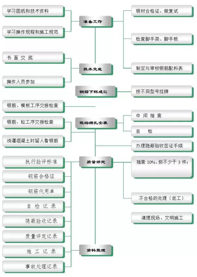

钢筋工程质量控制
1.钢筋工程质量控制程序
根据质量保证体系及职责划分,各部门须严格履行职责,互相配合并遵照如下程序进行。
钢筋工程质量程序控制表
2.钢筋工程质量控制
●选钢厂作为供货商,每次进场钢筋必须具有钢筋出厂合格证明、原材质量证明书和原材试验报告单。钢筋进场后按批进行联合验收及原材复试,合格后方可用于工程施工。

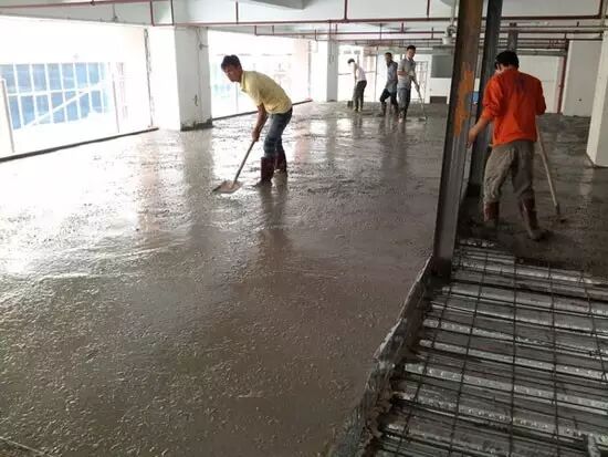

概况:本工程为钢结构楼板混凝土,约为( )m3,混凝土采用我单位的混凝土搅拌站自行机械搅拌,自卸式混凝土运输车至工地楼西侧,再用混凝泵车垂直运输至四层楼面。
1、结构混凝土强度等级
根据设计要求,楼板混凝土强度等级为C30。
2、混凝土运输
采用自卸式混凝土运输车至工地楼西侧,再用混凝泵车垂直运输至四层楼面。

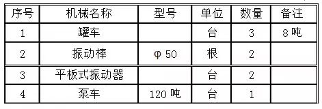

3、机械设备
4、楼板砼施工
充分准备施工所需的浇筑材料和使用机具,并对所有的机具进行检查和试运转,同时准备好应急方案保证人、材、物均能满足浇筑速度的要求,保证水电的供应,防止意外事件的发生造成质量事故。
要求材料供应单位事先提供水泥、砂、石、外加剂的质量合格证和检测报告及实际样品,并提供配合比报告。
对折型镀锌瓦模板及其支架进行检查,确保尺寸正确,强度、刚度、稳定性及严密性满足要求。
主要的施工方法
混凝土浇筑的顺序
先从每个单体的最远处和外围开始,从最远处向最近处进行,一次完成混凝土的浇筑。
混凝土的振捣
混凝土浇筑前将振动机械和电箱全部检查一遍,确认完好后,报技术负责人批准后,方可开始混凝土的浇筑。人员和机械特别要准备充足。采用平板振动器,有专人负责看守防止漏振,同时在浇筑平板时注意混凝土的堆料不宜集中过多,防止堆料过于集中,模板荷载超重发生质量事故和危险。

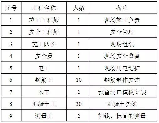

6、人力计划
根据现场实际情况作如下人力和机具计划
