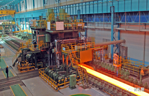

摘要:热轧生产线工艺过程,从加热炉加热到目标温度的出炉钢坯首先经过高压水除鳞箱清除氧化铁皮,然后进入粗轧机架区域。粗轧的主要作用是通过对加热到目标温度的钢坯进行多道次的轧制,将钢坯轧薄到目标厚度,然后进入精轧机架区域。钢坯经过精轧区多机架的轧制,成为设定目标厚度的钢带,最终送入卷取区,由卷取机卷绕成钢带卷。
1、机组介绍
 2、基本电气系统配置
