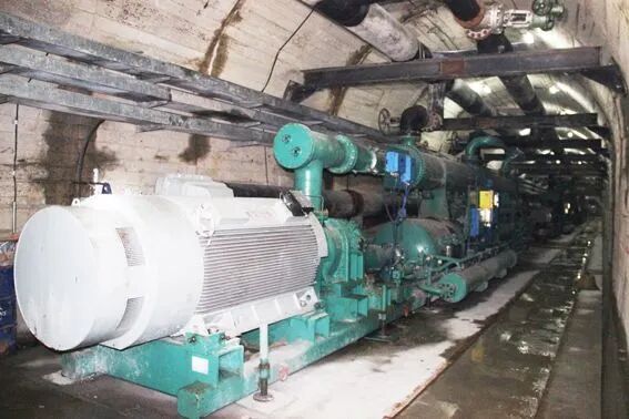

  在煤矿井下大量使用着各种类型防爆电气设备,除少数用本安型、隔爆型机器设备外,绝大多数是防爆型防爆电气设备。
  防爆型电气设备之所以能够防爆,其通常是防爆电气设备外壳的隔爆面有隔爆功能。因而,防爆电气设备的隔爆是很重要的阶段,绝不允许因隔爆面失爆而造成煤矿爆炸事件。
  因为煤矿井下水汽多,安装设备的环境湿冷,一般钢质零件非常容易锈蚀,特别是隔爆面的生锈,对隔爆功能危害很大。因此怎样进一步守护好电气设备隔爆面变成煤矿设备管理方法的一个重要工作。
  由于防爆电器均工作在条件恶劣的矿井下,且定期检修,隔爆面极易腐蚀,为保护好隔爆面的隔爆性能,一般对隔爆面要进行防腐处理,工业上一般采用电镀、冷磷化处理或者涂防锈油。今天我们主要讲解一下隔爆面的冷磷化处理。
