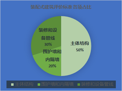

依据《装配式建筑评价标准》GB/T 51129-2017规定,装配率计算明细构成如下:
装配式建筑装配率评分表
评价项
最低分值
主体结构
    (50分)
柱、支撑、承重墙、延性墙板等竖向构件
20
梁、板、楼梯、阳台、空调板等构件
围护墙和内隔墙(20分)
非承重围护墙非砌筑
10
围护墙与保温、隔热、装饰一体化
内隔墙非砌筑
内隔墙与管线、装修一体化
装修和设备管线
    (30分)
全装修
6
干式工法楼面、地面
集成厨房
集成卫生间
管线分离

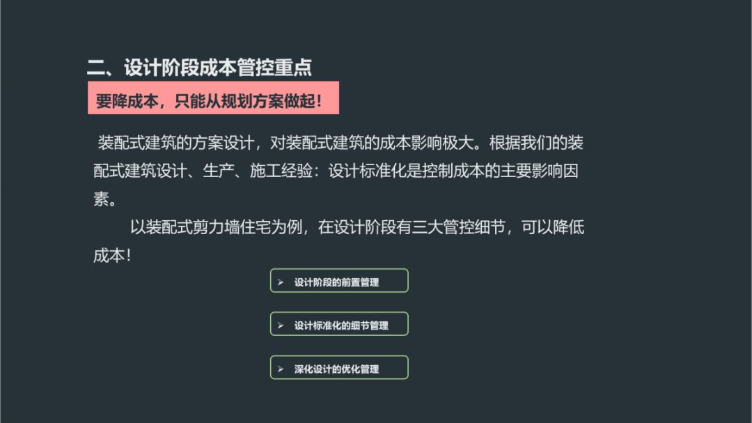

二、设计阶段成本管控重点
装配式成本分析重点

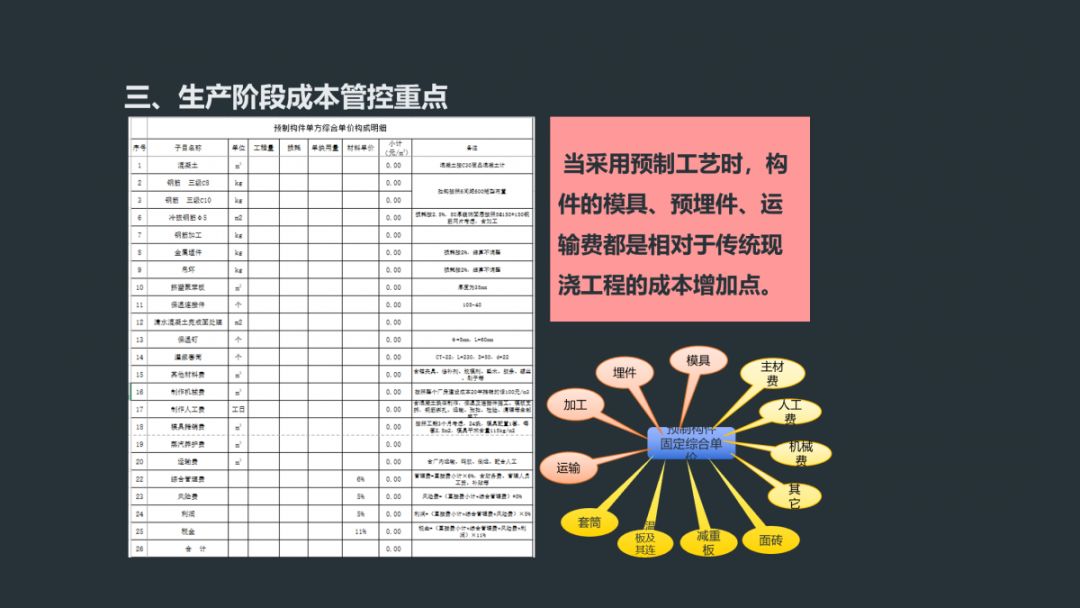

三、生产阶段成本管控要点

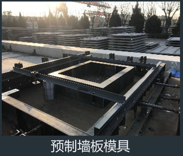

案例:通过对构件的优化设计、模具的合理化设计等工作,减少模具种类,进而减少模具摊销费用。
以某工程为例:提前开始生产,运用数学当中的“追及问题”保证在最终结构封顶前一个月正好完成所有构件生产,减少模具数量降低成本。采用此方法将竖向构件模具数量由最初的164套压缩为68套,节约模具成本58.5%。
