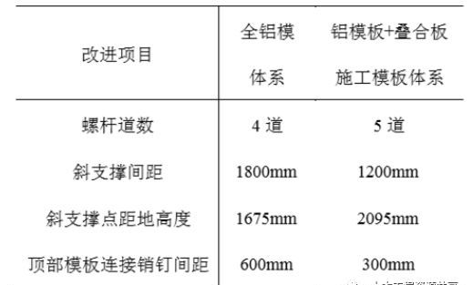

 3.2 铝模板体系优化
由于该结构施工体系中铝模板无顶部水平约束,需对铝合金模板体系的面板设计构造、配模高度,对拉螺杆间距,斜支撑体系等进行设计优化,确保成型混凝土质量达到企业标准,满足后期装饰装修要求。
与全铝模配模体系相比,该结构施工体系中铝模板体系优化点见表1,剪力墙及梁的配模示意图见图4、图5。
表1 铝模板体系优化点
图4 剪力墙配模示意图
图5 梁配模示意图
