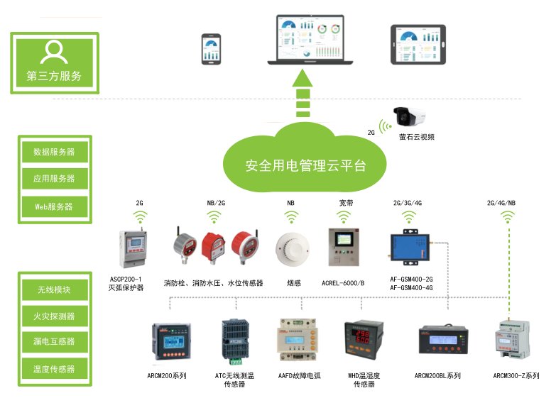

安科瑞电气火灾监控云系统架构和硬件选型
安科瑞电气推出的电气火灾监控云系统采用自主研发的剩余电流互感器、温度传感器和电气火灾探测器、故障电弧探测器和电气防火限流式保护器,对引发电气火灾的主要因素(导线温度、电流、剩余电流、故障电弧等)进行不间断的数据与统计分析,并将发现的各种隐患信息及时推送给学校管理人员,指导学校实现时间的排查和治理,达到潜在电气火灾隐患,实现“防患于未然”的目的。
用户可以利用PC、手机、平板电脑等多种终端实现对平台的访问,查询包括系统信息、实时数据、报记录等在内的各种信息,使用方便。利用该系统为用户提供的低成本服务,能有提升企业的消防管理和电气设备水平,防范重大恶性火灾财产损失、尤其是重大恶性人员伤亡责任事故的发生。
本系统的整体结构如图所示:

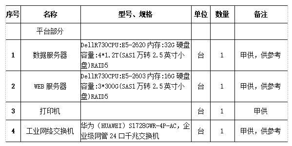

硬件配置:
平台服务器:建议按照我方提供配置标准购买,或者客户自己租用阿里云资源。
推荐硬件配置:(如申请阿里云可忽略)

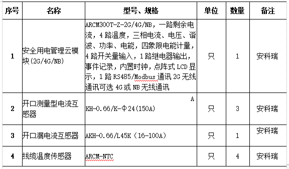

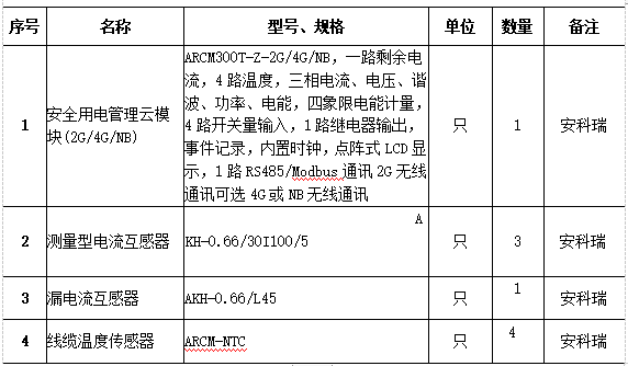

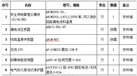

现场硬件配置
方案一:100A以下回路,开口式互感器
方案二:100A以下回路,普通互感器,会增加施工量
方案三:100A以下回路,普通电流互感器,探测器和无线模块分开,可适用多回路
配置针对1个回路,剩余电流互感器根据现场回路电流大小选择。
