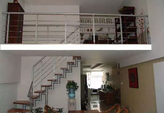

如何搭建二层钢结构阁楼,搭建阁楼如何更经济,在此小编为您解答一二,以下方案需要根据测量数据具体分析用料、选材、核实墙体承重能力,来计算设计钢材的标准,不要盲目套用,质量为先、安全第一。
一、搭建阁楼的前提
房子必须有足够的层高。一般来说,复式房的新建阁楼的楼板的下缘与原一层的楼板下缘相平。单层的阁楼楼板的下缘不低于2.6米。阁楼楼板与屋顶的内净高不低于2.4米,最低不低于2.2米。这是以有人员居住为前提的,如果你的阁楼是不住人的,那么你自己可以随意定夺高度。
二、阁楼的搭建类型
槽钢或工字钢搭建。一般情况下,用槽钢就行了,但用工字钢的抗弯强度会更高,当然造价也会更高,而且工字钢占用的空间层高也更大。槽钢受长度影响,当跨度较大时就会变得较为脆弱,所以槽钢只适合搭建跨度不超过4米的,工字钢跨度可以达到6米,同样截面相应变大,但是工字钢造价相对较高。
三、槽钢阁楼的建造方法
1、 槽钢楼板的最关键一点就是槽钢两端的固定。固定方法主要有三种:
① 在墙上用角钢做一个,并用膨胀螺丝锁在墙上,然后用槽钢固定在上面,也可以采用植筋的做法进行固定。此方法只限于两端墙面是承重墙或者刚好有横梁经过的地方,用膨胀螺丝固定于墙上,膨胀螺丝的间隔不超过200MM。
② 先在墙上打一个孔,然后把槽钢伸进墙内,并由墙体直接承担槽钢的重量。此方法只限于承重墙或者较厚的剪力墙。
③ 直接竖另一条槽钢来支撑横的槽钢,竖的槽钢要固定在墙上。此方法要考虑竖的槽钢所处的位置的楼板的承重能力,宜多点分布式支撑,不要把力集中在少数的槽钢上来承受,第三种做法要求采用槽钢,而不是像第一种做法那样用角钢就行了。一般固定在最长的两边上面,如果最长的两边平行铺设没有固定条件时,也可以与最短的两边进行铺设。
2、 解决了槽钢的固定点,下面要解决的就是主龙骨的编排。一般对于居室来说,建议采用120×60×6MM或以上规格的槽钢作用主龙骨。主龙骨应该与最短的一边平行进行铺设,间隔500MM左右。槽钢必须架放在墙上的之上,且与墙面的空隙不超过10MM。槽钢满焊于横档之上。如果与最短的一边平行铺设没有固定 条件时,也可以与最长的一边平行进行铺设。
3、 再在主龙骨之间焊设副龙骨。副龙骨可采用等边角钢,规格采用50X50X4MM或以上的。副龙骨满焊于主龙骨之上,平面一致,并且与主龙骨横向垂直,编排 间隔建议值是300MM(最大值),宜密不宜疏。为安全起见,宜在副龙骨与主龙骨之间的下部再焊接一小段角钢的边角料,以策安全。
4、 焊接栏杆或者楼梯。栏杆和楼梯只能焊接在主龙骨之上,且必须是满焊。
5、 然后用砂纸打磨生锈严重的位置,然后用防锈漆把所有的槽钢和角钢满涂一遍或以上。待其干透后,再涂一层磁漆,磁漆的颜色可以自由选择。
6、 在骨架上面铺设15厘的夹板一层,夹板可以用拉钉(铆钉)固定在副龙骨之上。在夹板之上再铺设12厘大芯板(细木工板)一层,两层板之间的板间缝隙位置必 须错开,大芯板必须固定在夹板之上,直接打钉就行了。如果不想采用夹板,在副龙骨的密度够密的情况下,在上面铺设一层钢格网之后,甚至可以采用细钢筋加水 泥灌浇一层厚度不超过50MM的楼板。采用水泥灌浇的楼板的晃动声要低于用夹板的,但是用水泥灌浇的会有出现一定数量裂缝的可能,这时候必须确保水泥沙浆 的配比和混有足够的细钢筋。
7、 铺设其他面层材料,例如实木地板,地毯或者瓷砖(限水泥灌浇的楼板)。
8、 注意事项:① 如果你对槽钢的固定没有信心,必须在横档的位置加装竖向到地的槽钢支撑,在已经有横档固定的情况下,不是每条主龙骨都需要槽钢竖向支撑,不超过6米的情况下,一边有两三根支撑就行了。② 钢条本身不要是两段焊接而成的,必须是通长一体的。
9、 如果你的室内平面不是方形的,而是其他多边形的,应该根据以上的原则进行处理。
以上方案还需要根据测量数据具体分析用料,选材,核实墙体承重能力,来计算设计钢材的标准,不要盲目套用。

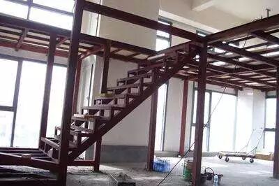

四、钢木结构(跨度一般在4000mm以内的)
1、 一般主材采用120mm工字钢做主梁,120mm槽钢做圈梁,50mm×50mm∠钢为辅材施工制作;工字钢的钢结构制作:首先要确定阁楼上铺什么板材 (大芯板、集成材、松木板、刨花板、等)如大芯板(尺寸:1220mm×2440mm)。制作时首先固定槽钢圈梁,电锤冲击钻钻出孔后,植入化学锚栓、待充分凝固后、安装槽钢,然后根据钢结构的异形连接切掉上下钢片插接于槽钢中、测量主梁尺寸,做到一梁一测量,搭接工字钢主梁,节点实行360°焊接,间距 中到中为610mm,大芯板至2440mm位置,接头另起搭在工字钢中上,∠钢分割尺寸610mm×610mm连接 时同样也是根据异性连接进行切口安接、接头位置搭在∠钢中上;此结构安装完毕后,从地面仰视看不到接头,整体钢架均匀达到受力的作用;当然,具体板材具体 设计施工,不论哪一种板材铺层,必须要搭接在钢架中,便于钢结构的承重、受力;
2、100mm槽钢,100mm×100mm方管制作;施工流程同于工字钢施工,板材铺接时一定要铺到方管中;
3、屋内空间跨度大于4000mm的,要考虑采用140mm、160mm、180mm、工字钢制作了,目的是防止施工完后产生的颤、沉变形现象,具体情况要参考房屋结构后而定;大于6000以上得可以致电18963399345刘工,制定详细材料及施工方案。
4、此结构优点:施工速度快、阁楼自重轻,墙体受力不大;缺点:易变性,不隔音;用途:可作储物间、茶室、书房等。
