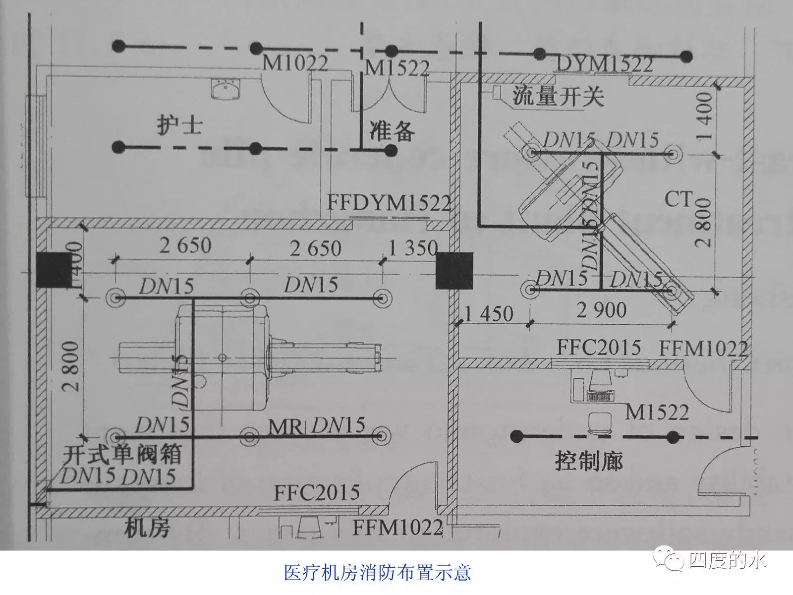

健康中心医疗住院楼、科研办公、备勤等建筑的地下室变配电室,以及设于能源中心的变电所等重要电气设备间,采用七氟丙烷气体灭火系统。医院贵重设备房,如CT、核磁共振、直线加速器、造影等贵重设备间,可采用七氟丙烷等气体灭火系统。气体灭火系统对人员疏散的时间要求比较高,而在接受大部分的放射、影像检查时,患者通常在设备室接受检查,医护人员在控制室操作和查看结果,此时如发生火灾,气体灭火系统动作释放气体开始灭火,这时对于患者来说,没有外界的帮助支援无法逃生,有外界支援逃生所用的时间也较长,在以拯救生命为中心的消防理念中,气体灭火系统不一定是最佳选择。因此经常有工作人员或患者的特殊医疗仪器用房,如X光机室、CT定位机室等,采用高压细水雾灭火系统保护,既有自动喷水灭火系统对人员保护可靠性高、又有对贵重设备损伤度小的优点,与一般的气体灭火系统保护相比,对医患人员没有窒息危险,对环境无任何不利影响,综合比较是合规、合理消防系统的选择。值得注意的是,系统设置需按《细水雾灭火系统技术规范》(GB50898—2013)复核一套泵组是否满足规范要求。健康中心采用分区域集中设置高压细水雾灭火系统。系统持续喷雾时间30min,最不利喷头工作压力不低于10MPa。高压细水雾泵组,设置在消防泵房内。泵组流量Q=300L/min,H=14MPa,配稳压泵,主泵3用1备,稳压泵1用1备。下图为医疗机房消防布置示意。
血液病房、手术室和有创伤检查的设备机房,为避免消防介质引起患者感染的可能,不应设置自动灭火系统。
