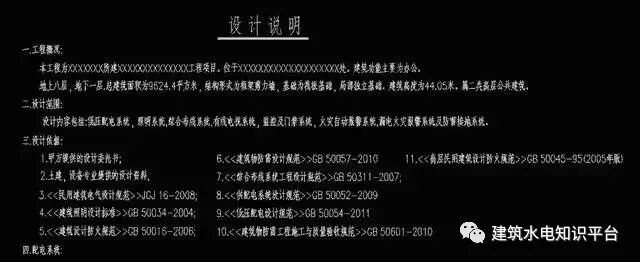

(1) 图纸目录与设计说明
包括图纸内容、数量、工程概况、设计依据以及图中未能表达清楚的各有关事项。如供电电源的来源、供电方式、电压等级、线路敷设方式、防雷接地、设备安装高度及安装方式、工程主要技术数据、施工注意事项等。

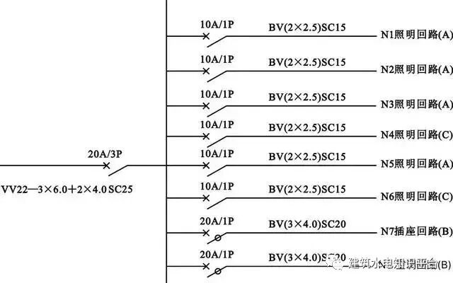

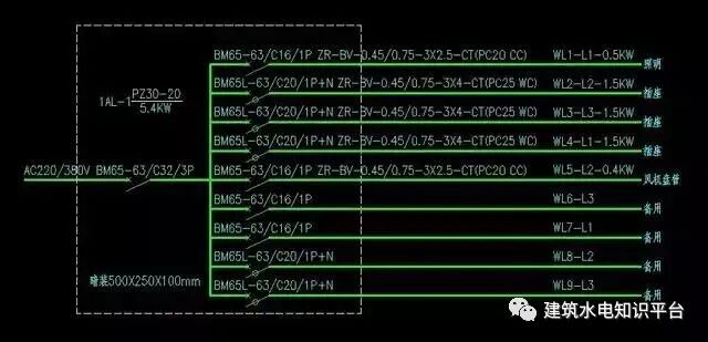

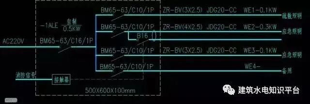

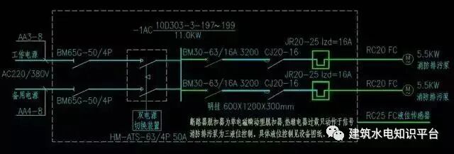

(3) 系统图
是平面图的一个补充,它与平面图相辅相成,是指导施工的重要部分。
如变配电工程的供配电系统图、照明工程的照明系统图、电缆电视系统图等。系统图反映了系统的基本组成、主要电气设备、元件之间的连接情况以及它们的规格、型号、参数等。
照明系统图
消防系统图
动力系统图
系统图主要是由电源电压、总开关、分路开关、导线规格、穿管规格、敷设方式、回路编号、回路容量组成。
系统图的组成

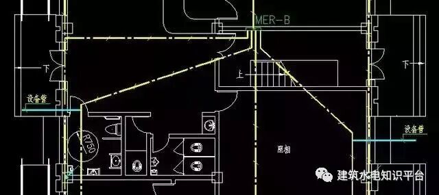

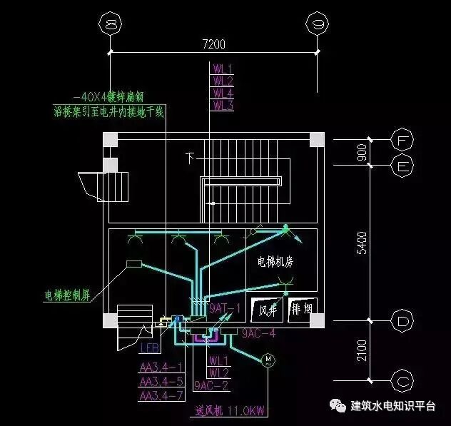

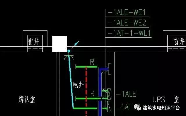

(4) 平面布置图
是系统图的的一个补充,它与系统图一一对应 ,是指导施工的重要部分。
平面布置图是电气施工图中的重要图纸之一,如变、配电所电气设备安装平面图、照明平面图、防雷接地平面图等,用来表示电气设备的编号、名称、型号及安装位置、线路的起始点、敷设部位、敷设方式及所用导线型号、规格、根数、管径大小等。通过阅读系统图,了解系统基本组成之后,就可以依据平面图编制工程预算和施工方案,然后组织施工。
平面图通常分为:照明平面、动力平面、消防平面、弱电平面、防雷平面、接地平面。
照明平面
动力平面
消防平面
防雷平面
接地平面
平面图主要是由设备、配电箱、与设备连接导线、回路编号构成的

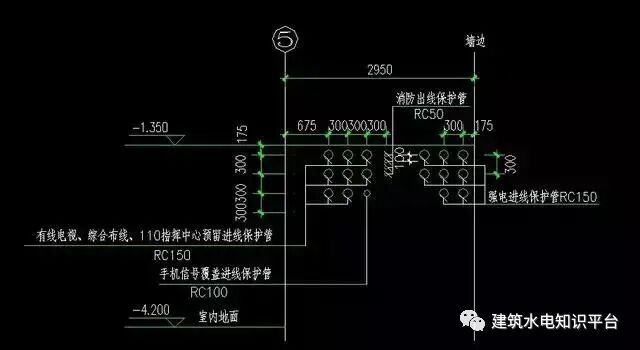

(7) 安装大样图(详图)
安装大样图是详细表示电气设备安装方法的图纸,对安装部件的各部位注有具体图形和详细尺寸,是进行安装施工和编制工程材料计划时的重要参考。
大样图

设计说明:设计说明一般是一套电气施工图的第一张图纸,主要包括:
(1) 工程概况;
(2) 设计依据;
(3) 设计范围;
(4) 供配电设计;
(5) 照明设计;
(6) 线路敷设;
(7) 设备安装;
(8) 防雷接地;
(9) 弱电系统;
(10) 施工注意事项。
识读一套电气施工图,应首先仔细阅读设计说明,通过阅读,可以了解到工程的概况、施工所涉及到的内容、设计的依据、施工中的注意事项以及在图纸中未能表达清楚的事宜。
