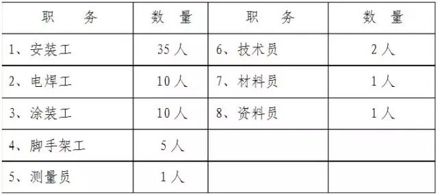

1.劳动力配备:
各施工班组由现场施工项目部按施工进度要求实行流水作业,统一协调,保证工序的顺利搭接,并随时调配力量,以避免误工。
劳动力安排:

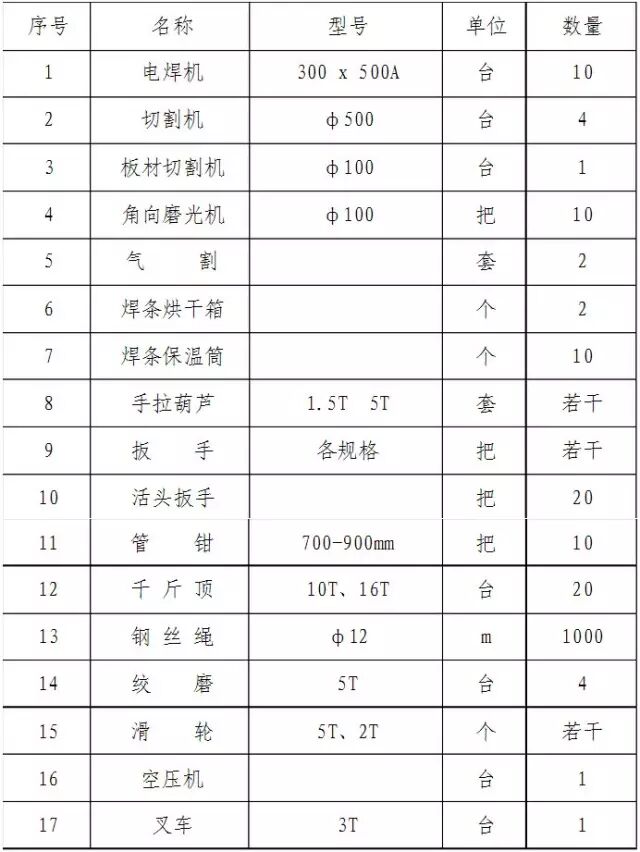

施工机械设备配备

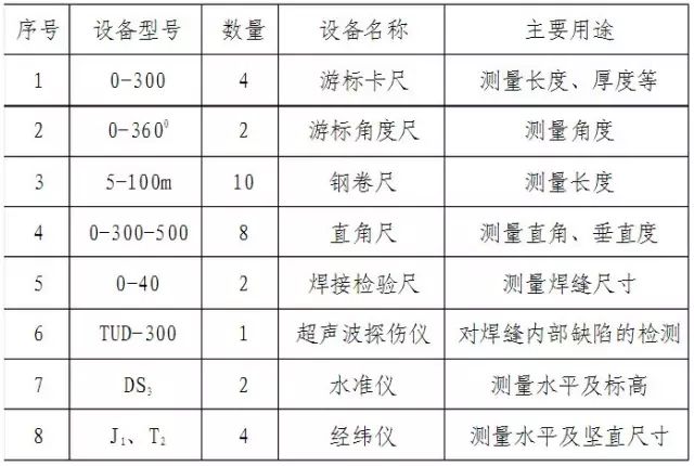

检测设备

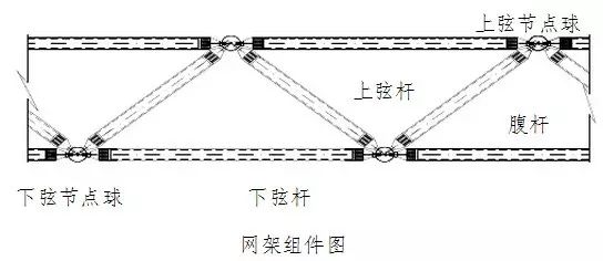

网架单元是由杆件、螺栓球及配件拼装而成。我方施工人员可以将杆件、螺栓球及配件个在地面上进行小单元的拼装。网架单元的安装由中间位置向两边延伸拼装,上下弦同时安装,跟踪检测安装尺寸。在每个螺栓球上的各个杆件全部安装后,要及时检查螺栓是否拧紧到位,不可有松动和缝隙,并在下弦做好临时固定点。各螺栓球支座要求平稳放置。网架在安装下一个网格时要复查前一个网格节点高强螺栓是否拧紧到位,不得有松动。网架构件全部安装完成后,检查每个螺栓球节点,测量上下弦轴线,水平标高及挠度,其偏差必须在允许范围内,然后安装支托,拧紧支座螺栓,待全部完成后,去掉临时支撑点,转移至下一道工序。网架从制作到安装应逐一进行标识。
网架施工顺序:下弦节点→下弦杆→腹杆及上弦节点→上弦→校正→拧紧螺栓
a.下弦杆与球的组拼:连接下弦球与杆件的高强螺栓螺纹一次拧紧到位。
b.腹杆与上弦球的组装:腹杆与上弦球的组合就成为向下四角锥,腹杆与上弦球连接的高强螺栓是全部拧紧的,腹杆下端连接下弦的三只螺栓只能拧紧一只,另两只是松的,主要是为上弦杆的安装起松口作用。
c.上弦杆的组装:三根上弦杆组合即成向下四角锥体系。上弦杆安装顺序应由内向外。根据已装好的腹杆体排列。高强螺栓先后拧紧。

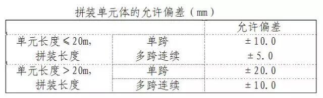

(三)、拼装完成单元体的检查验收
单元体拼装是网架安装的基础工作,也是质量保证的基础,必须严格控制拼装质量,为网架总拼装打好基础。网架单元体拼装的允许偏差见表:拼装单元体的允许偏差。
网架单元拼装时,其节点及杆件表面干净,没有明显的疤痕、泥沙和污垢。拼装单元网架应检查网架尺寸应在允许偏差范围内。

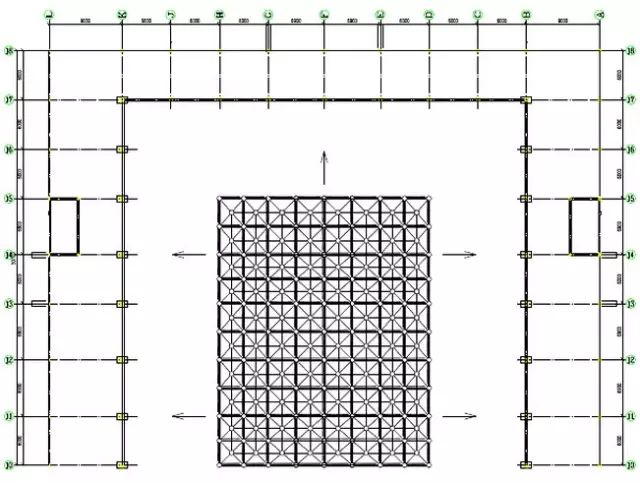

(四)、网架的安装具体顺序:

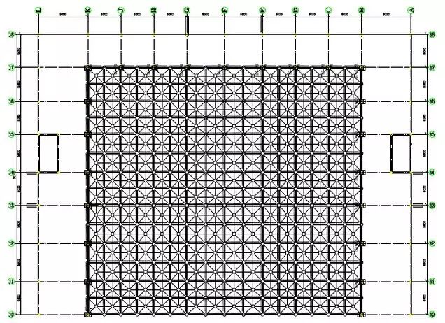

1、 先安装北侧的网架即(10-17/B-K轴部分),具体安装如图:
先吊装此部分网架结构。
网架结构的安装由中间部分开始,向周圈扩散,三面同时开始安装。此安装方法可以提供多个施工作业面,加快网架的安装进度。

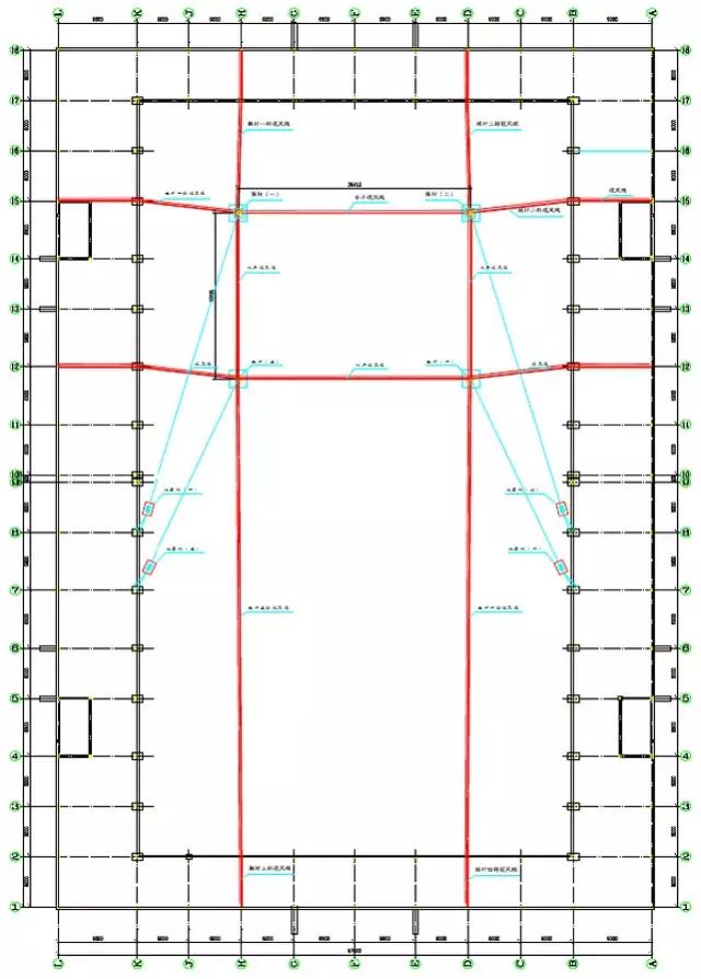

网架提升装置的制作与安装:
1.网架提升装置布置:
(1)提升拔杆布置:
网架结构主体重量为67.5吨,在施工过程中因为支座位置的影响,边跨上弦与腹部杆件不做安装提升,待网架提升到就位标高另行安装,所以提升重量远远小于网架最大重量,经过计算最大提升重量为62吨。对此计划采用4根φ426×10的独脚拔杆对网架进行提升施工,网架提升拔杆的计算长度按照16.5米考虑可满足施工要求。根据本工程的建筑形式和网架设计与布置的特点,进行提升拔杆的布置,并经过设计计算满足要求。
(2)拔杆布置原则:
不妨碍网架提升;不妨碍网架拼装;受力均匀;拔杆基础牢固可靠,支撑系统牢固可靠。
(3)网架提升点位布置:
针对提升过程中网架结构的安全性,网架提升点位由专职起重工进行拴挂,责任到人,要求拴好一个合格一个,经最后技术人员检查合格后,方可使用。网架提升点位布置详见网架吊点布置图
(4)绞磨布置:
总体布置原则为施工安全,统一指挥方便,走绳导向通畅。绞磨布置详见网架提升拔杆系统布置平面图,具体布置可根据现场条件进行局部调整。
(5)网架提升人员计划:
网架提升时,4根拔杆需用4台绞磨,操作人员需要12人。

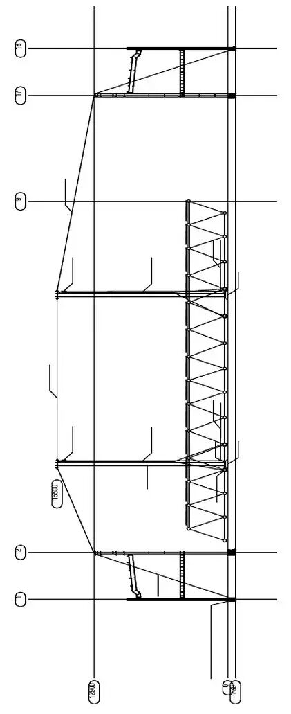

网架提升拔杆系统布置平面图
网架提升拔杆系统立面图

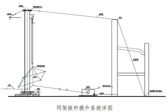

3.提升拔杆的制作与安装:
(1)拔杆底部处理与加固:
根据施工现场地面的实际情况,不需要对拔杆底部进行处理。
(2) 拔杆的构造:
独脚拔杆由一根独立钢管、底座、滑车组和绞磨组成。拔杆采用钢管制成,顶部拉缆风绳,固定在框架梁柱上,所有揽风绳必须拉紧。拔杆顶部及底部分别设置滑轮组和导向滑轮组,使用绞磨提升重物。缆风绳与滑轮车组钢丝绳需计算确定。滑车轮数:动滑轮为4,定滑轮为4,绞磨拉绳可受拉力为5吨。拔杆杆顶部焊有带孔的封头钢板,设卡板用以系接缆风绳。紧靠顶部设悬臂板,可悬挂起重滑车。拔杆的下部支撑在方木上,为防止位移,须用绳索锚固。
(3)拔杆的制作:
将网架提升拔杆所使用的钢管运抵施工现场,选择拼装场地,进行钢管的长度测量与外观检查,开始拔杆的组装焊接。使用鲜艳色的油漆对拔杆进行编号标识,便于统一管理。 组装完成的拔杆复测与校正后,安装滑轮组和穿套钢丝绳,注意走绳的跑向,同时安装布置缆风绳。全部组装完成的拔杆经检查无误后,可以进行就位。
(4)拔杆的安装:
在拔杆底部放置方木。拔杆的就位可利用汽车吊进行提升安放到指定位置,同时张拉固定相应的缆风绳,缆风绳下端固定在钢柱上,保证位置正确,走向清晰,固定牢固。拔杆的下部增设与上部应对应的底部拉结绳,外端绑固在周边钢柱上,将拔杆的底部连接固定牢固,防止水平侧向移动。
(5)钢丝绳与建筑物的连接处,采取保护措施。先将直径为89mm的钢管断面一分为三,然后把剖开的钢管安放在建筑物的棱角处,保护建筑物免受破坏和钢丝绳因断丝而受损。钢丝绳的固定卡扣不少于四个,要求牢固可靠无松动。
