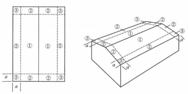

以常见的0°≤ θ  ≤10°单跨双坡屋面封闭式房屋为例。表3、4为双坡屋面0°≤ θ ≤10°时,风荷载体型系数,用于围护结构和屋面板。
图1 双坡屋面和挑檐风荷载系数分区(0°≤ θ  ≤10°)
注:a为计算围护结构构件时房屋边缘带宽度,取房屋最小水平尺寸的10%或0.4h之中较小值,但不得小于房屋最小尺寸的4%或1m。

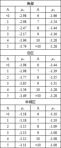

表3  双坡屋面风荷载系数(风吸力)
表4 双坡屋面风荷载系数(风压力)
以双坡屋面风荷载系数(风吸力)为例,计算得到风荷载系数表5。
表5 风荷载系数(风吸力)
表6 风荷载系数(风压力)
注:A为有效风荷载面积(m2)。

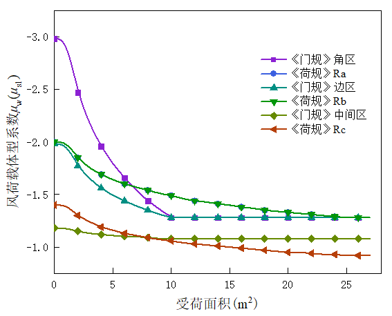

图3 各区域下风荷载体型系数随受荷面积变化曲线
将表5及表8中的风荷载体型系数(风吸力)整理并绘制出图3。由于《荷规》中Ra、Rb、Rc区域与《门规》中角区,边区、中间区近似一致,故将其进行对比分析。对于角区(Ra)来说,当受荷面积<6.5m2时,《门规》的风荷载体型系数大于《荷规》,反之,《荷规》风荷载体型系数更大。对于边区(Rb)来说,《荷规》风荷载体型系数大于《门规》。对于中间区(Rc)来说,当受荷面积<8m2时,《荷规》风荷载体型系数大于《门规》,反之,《门规》风荷载体型系数更大。

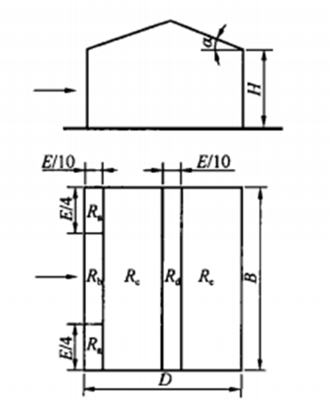

μs1:风荷载局部体型系数
以封闭式矩形平面房屋的双坡屋面为例。
图2 封闭式矩形平面房屋的双坡屋面
风荷载系数分区
注:E应取2H和迎风宽度B中较小者
表7  封闭式矩形平面房屋的双坡屋面
风荷载局部体型系数
