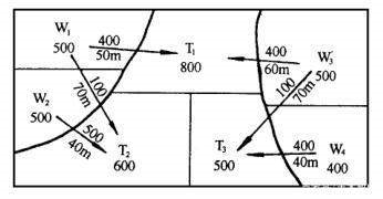

土方量计算完成后,即着手土方的调配工作。土方调配,就是对挖土的利用、堆弃和填土的取得三者之间的关系进行综合协调处理。其目的是在土方运输量或土方运输成本最低的前提下,确定填挖方区土方的调配方向和数量,以缩短工期和降低成本。
土方平衡调配,必须综合考虑工程和现场情况(含地下室、基槽、大管沟、道路基槽等)、进度要求和施工方法,经过全面研究,确定平衡调配原则之后,才可进行。
一、土方调配原则
1.力求达到挖方与填方基本平衡和就近调配,使挖方量与运距的乘积之和尽可能为最小,即土方运输量或费用最小。
2.土方调配应考虑近期施工与后期利用相结合、分区与全场相结合,还应尽可能与大型地下建筑物的施工相结合,以避免重复挖运和现场混乱。
3.合理布置挖、填方分区线,选择适当的调配方向、运输线路,使土方机械和运输车辆的性能得到充分发挥。
4.好土用在回填质量要求高的地区。
5.取土或弃土应尽量不占农田或少占农田。
总之,进行土方调配,必须根据现场具体情况、有关技术资料、工期要求、土方施工方法与运输方法,综合考虑上述原则,并经计算比较,选择经济合理的调配方案。
二、土方调配图表的编制
场地土方调配,需做成相应的土方调配图。其编制方法如下:
1.划分调配区。在场地平面图上先划出挖、填区的分界线(即零线);再根据地形及地理条件,把挖方区和填方区适当地划分为若干调配区(其大小应满足土方机械的操作要求,例如,调配区应大于或等于机械的铲土长度)。
2.计算土方量。计算各调配区土方量,并标注在图上。
3.求出每对调配区之间的平均运距。当用铲运机或推土机平土时,平均运距即为挖方区土方重心至填方区土方重心的距离。
重心求出后,标于相应的调配区图上,用比例尺量出每对调配区的平均运输距离。
当填、挖方调配区之间的距离较远,采用汽车、自行式铲运机或其他运土工具沿工地道路或规定线路运土时,其运距应按实际运距计算。
4.进行土方调配。土方最优调配方案可采用线性规划中的 “表上作业法” 求得。
5.画出土方调配图。根据表上作业法得出最优调配方案,在场地土方地形图上标出调配方向、土方数量以及平均运距。

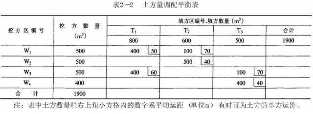

6.列出土方量平衡表。除土方调配图外,有时还需要列出土方量调配平衡表。
在一个较大的土方工程中(如小区、工厂等),其土方计算、平衡调配等问题,应是总平面竖向设计中的组成部分,它涉及原始地区地貌测量图、总平面布置设计图、竖向设计图等。施工单位在进行土方计算和平衡调配时,应掌握上述图纸,以便精确计算,同时根据施工实际发生的情况进行调整和确认,力求准确。
