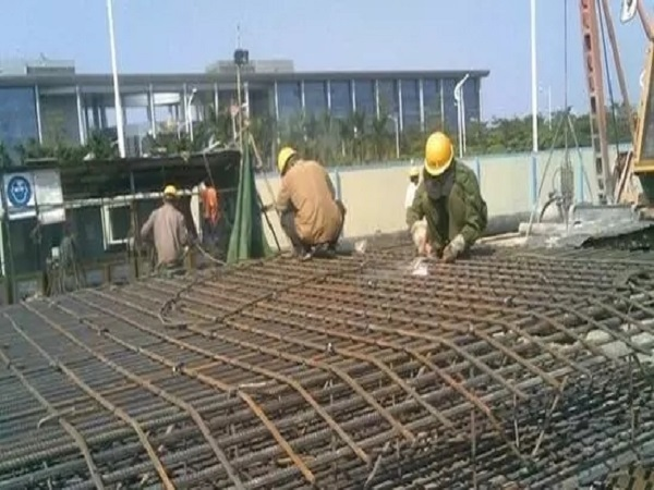

04钢筋笼
质量通病:
槽壁凹凸不平或倾斜过大, 钢筋笼尺寸偏差过大,钢筋笼刚度不足导致变形,使吊放钢筋笼困难。浇筑混凝土时出现钢筋笼上浮;钢筋笼重量过轻;槽底沉渣过多。
预防措施:
调整钻机导板箱垂直度,保持槽壁面平整垂直;严格控制钢筋笼外形尺寸,下放时保持垂直;焊接时实行对称施焊防止变形。浇筑混凝土时须做好清槽,控制沉渣厚度;在导墙上设置锚固点以固定钢筋笼位置。
