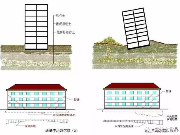

一、影响地基稳定的因素及地基处理的原则方法
(一)影响地基的因素
强度及稳定性;压缩与不均匀沉降;地下水流失、潜蚀和管涌、液化;失稳和震陷
(二)地基处理的方法
局部地基处理;软土地基加固
(三)地基处理的原则
将局部软弱层/硬物尽可能挖除,回填与天然土压缩性相近的材料,分层夯实;处理后的地基应保证建筑物各部位沉降量趋于一致(均匀),以减少地基的不均匀下沉。

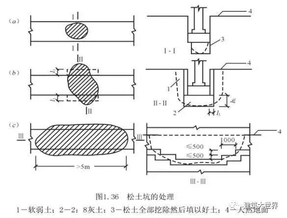

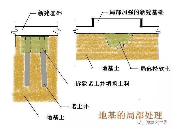

(一)古墓、坑穴的处理
将坑中的软松土、虚土全部挖除,使坑底及四周均见天然土,然后用与坑边天然土层相近的材料分层夯实回填至坑底标高处。
常用回填材料:砂、砂砾石、天然土、3∶7或2∶8的灰土。采用天然土分层夯实回填时,每层厚度200mm。
软松土坑范围较大,超过地槽的宽度时,应将该范围内的基槽适当加宽,挖至天然层,将部分基础加深,做成1∶2踏步与两端相接。

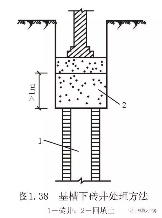

(二)砖井、枯井、土井的处理
当井在基槽范围内时,应将井的井圈拆至地槽下1m以上,井内用中砂、砂卵石材料分层夯填处理,在拆除范围内用2∶8或3∶7灰土分层回填夯实至槽底。

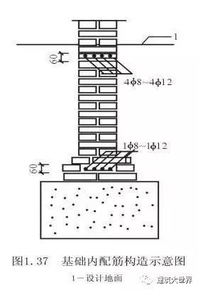

对于范围和深度较大的软土坑,由于回填材料与天然地基密实度相差较大,会造成基础不均匀下沉,所以还要考虑加强上部结构的强度,以抵抗地基不均匀沉降而引起的内力。在防潮层下设钢筋混凝土或钢筋砖圈梁(图)

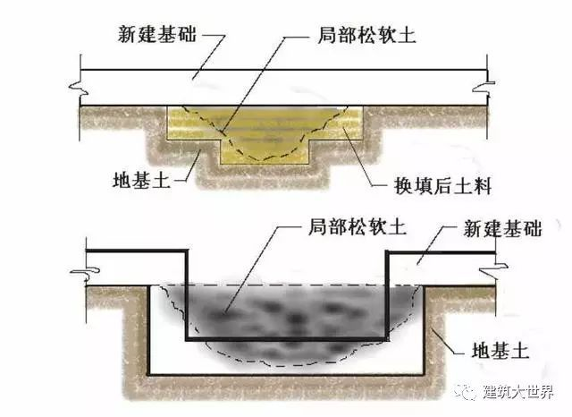

(一)换填法施工
1、施工顺序:
挖软弱层→分层回填→分层夯实→每层夯实后检测→回填到设计标高并验收
2、适用范围
淤泥、淤泥质土、湿陷性黄土、素填土、杂填土地基
上部荷载不太大。
砂/砂石/碎石地基适用于处理透水性强的软弱粘性土地基,不适用湿陷性黄土地基和不透水的粘性土地基。
灰土地基适用于处理1~4米厚的软弱土

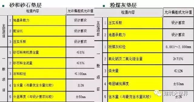

5、质量检验
施工中检查分层铺设的厚度,上下两层的搭接长度,加水量,夯压遍数和压实系数。
用贯入仪检验垫层质量(现场压实系数与贯入度相对应),压实系数检验用环刀法,取样点在每层的2/3的深度处。
分层检验垫层的质量,当该层的压实系数符合设计要求后,铺填上层。
施工结束后,检查换填的垫层的地基承载力。

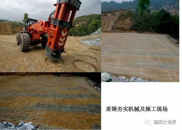

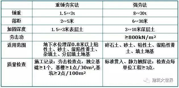

(二)挤密法
原理: 将重锤提升一定高度后自由落下,利用给地基的冲击力和振动加密地基土。
重锤夯实法适用范围:地下水位埋深0.8米以上粘性土、砂土、湿陷性黄土、杂填土、分层填土地基

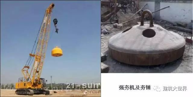

强夯法 适用范围: 碎石土、砂土、粘性土、湿陷性黄土、填土地基
机具: 夯锤、起重器械、(脱钩装置)
施工要点:
①编制施工方案,确定夯打顺序(先周边后中间、先外后里),进行施工技术交底
②试夯:确定夯击时的施工参数(最后下沉量、总下沉量)
③夯实范围>基础范围,每边宽>0.3米;
④夯实前基坑底面标高=设计标高+总下沉量+50~100mm。地基土含水量应控制在ωop±2%
⑤做好施工记录
⑥强夯法夯实时,若地下水位较高,应在表层铺0.5~2米中粗砂地基,以支撑起重设备,并快速消除孔隙水压力。

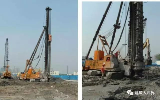

(三)深层搅拌法施工(水泥土搅拌桩)
原理: 利用特制的深层搅拌机在土体需要加固的范围内,将软土与固化剂强制拌合,使软土硬结成具有整体性、水稳性和足够强度的水泥加固土。
固化剂:水泥浆或水泥砂浆,水泥的掺量为加固土重的7%~15%,水泥砂浆的配合比为1:1或 1:2。
施工工艺:深层搅拌机定位→预搅下沉→制浆→喷浆搅拌→复搅下沉→提升→关机→清洗→移动至下一根桩
