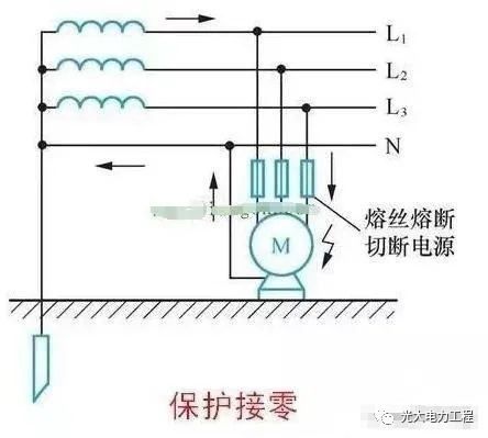

什么是保护接零
在零线多相制交流电力系统中,把星形连接的绕组的中性点直接接地,使其电位与大地相等,即为零电位。由零电位引出的导线称为零线(N线)。中国规定 380V交流电源一般采用三相星形连接,中性点直接接地,故中性线即为零线。保护接零,就是把电气设备的金属外壳和电网的保护零线可靠连接,以保护人身安全的一种用电安全措施。
通常在电压低于1000V的接零电网中,若电气设备因绝缘损坏、意外情况而使金属外壳带电时,会形成相线对中性点的单相短路。有了保护接零,当设备外壳带电时,故障电流就由相线流经外壳到零线,再回到变压器的中性点。
由于故障回路的阻抗很小,短路故障电流很大,强大的电流使得线路上的保护装置(自动开关或熔断器)迅速动作,切断电源,从而使设备的金属部分不至于长时间存在危险的电压,这就保证了人身安全。
