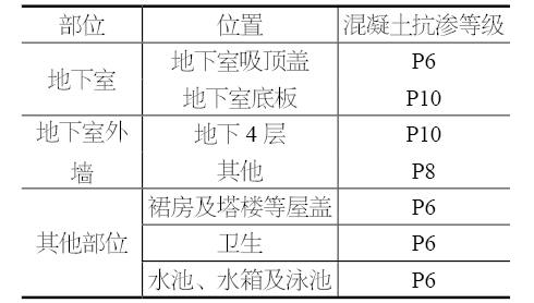

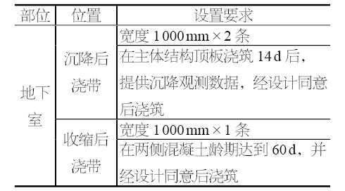

某工程项目混凝土强度等级及使用部位见表1~表2。
表1??混凝土抗渗等级及使用部位
表2??后浇带设置及使用部位

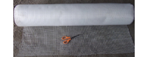

(4)挂网滚浆。防止因基层材料不同而开裂,在不同材质的交接位置挂200?mm宽的耐碱玻纤网(图1),各基层的搭接宽度不应小于100?mm 。滚浆配合比水泥:砂:胶水=1.5∶1∶2,采用机械喷涂,在确保材料合格的前提下按抗裂砂浆的配套说明书调配搅拌抗裂砂浆,搅拌好的砂浆用灰斗盛放,严禁直接放置在地板上,同时每次搅拌量应在2?h内使用完。用铁抹子在基层墙体上满刮3~5?mm厚抗裂砂浆,操作时工人手腕用力应均匀、压实。在砂浆初凝前用2.5?m长的铝合金刮尺对整个墙面刮平。对平整度、垂直度不合格的部位先用抗裂砂浆进行修补,再用抹灰板抹平。抹灰完成后做好阳角成品保护,并在12?h后喷水养护3~5?d。
图1??耐碱玻纤网

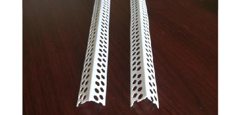

(6)护角。阳角涂抹砂浆并包裹硬质塑料阳角条,建筑阳角顺直、不易破损、耐撞击(图2)。
图2??硬质塑料阳角条
