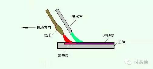

表面淬火
表面淬火是指在不改变钢的化学成分及心部组织情况下,利用快速加热将表层奥氏体化后进行淬火以强化零件表面的热处理方法。
表面热处理的主要方法有火焰淬火和感应加热热处理,常用的热源有氧乙炔或氧丙烷等火焰、感应电流、激光和电子束等。

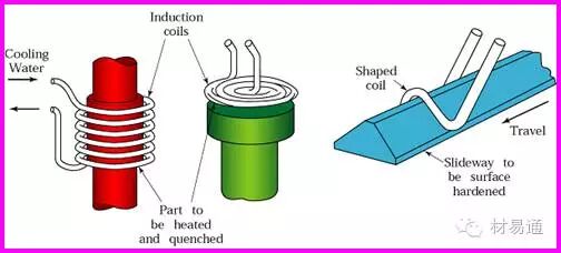

感应加热
利用交变电流在工件表面感应巨大涡流,使工件表面迅速加热的方法。
感应加热分为:
1.高频感应加热,频率为250-300KHz,淬硬层深度0.5-2mm;
2.中频感应加热,频率为2500-8000Hz,淬硬层深度2-10mm;
3.工频感应加热,频率为50Hz,淬硬层深度10-15mm。
火焰加热
利用乙炔火焰直接加热工件表面的方法。成本低,但质量不易控制。

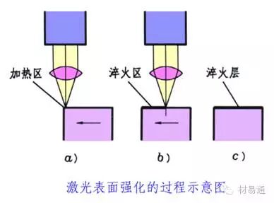

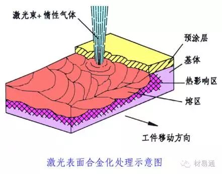

激光加热
利用高能量密度的激光对工件表面进行加热的方法。效率高,质量好。
激光表面强化可分为激光相变强化处理、激光表面合金化处理和激光熔覆处理等。
激光表面强化主要用于局部强化的零件,如冲裁模、曲轴、凸轮、凸轮轴、花键轴、精密仪器导轨、高速钢刀具、齿轮及内燃机缸套等。

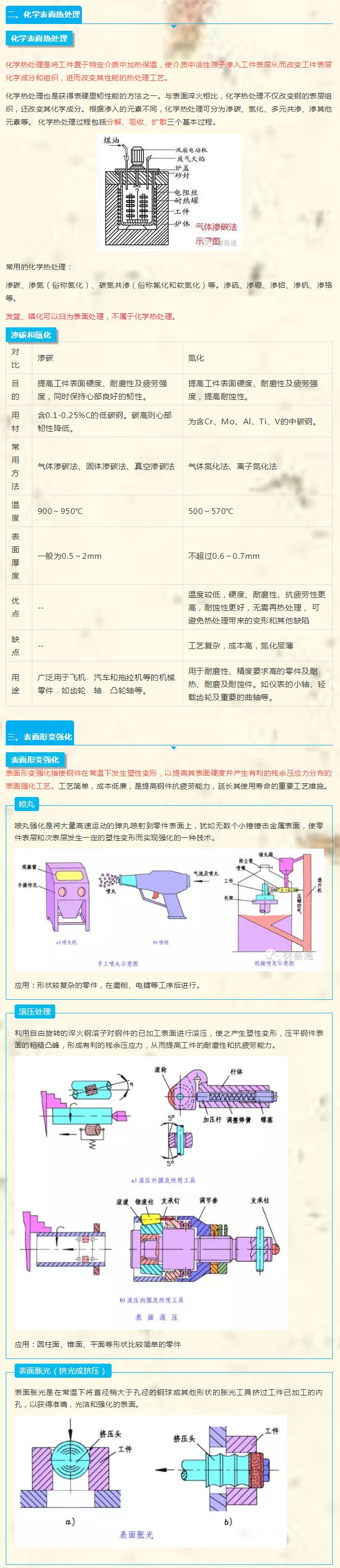

发蓝和磷化
发蓝
钢材或钢件在空气-水蒸气或化学药物中加热到适当温度使其表面形成一层蓝色或黑色氧化膜的工艺。也称发黑。
常用于精密仪器、光学仪器、工具、硬度块及机械行业中的标准件等。
磷化
工件(钢铁或铝、锌件)浸入磷化液(某些酸式磷酸盐为主的溶液),在表面沉积形成一层不溶于水的结晶型磷酸盐转换膜的过程,称之为磷化。
磷化广泛应用于防蚀技术,金属冷变形加工工业。

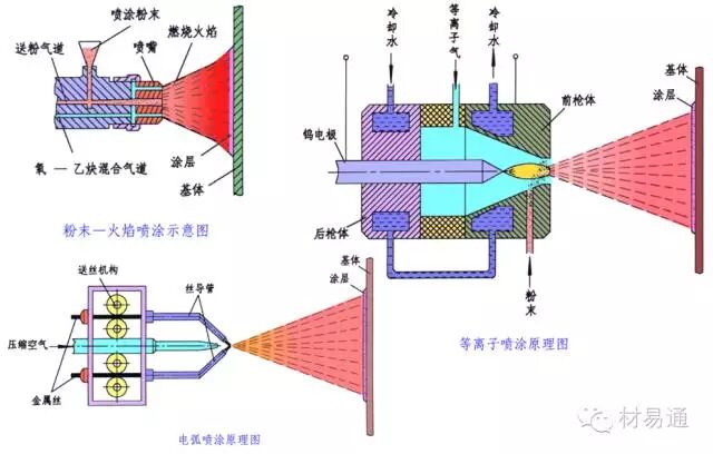

金属喷涂技术
将金属粉末加热至熔化或半熔化状态,用高压气流使其雾化并喷射于工件表面形成涂层的工艺称为热喷涂。
利用热喷涂技术可改善材料的耐磨性、耐蚀性、耐热性及绝缘性等。
广泛用于包括航空航天、原子能、电子等尖端技术在内的几乎所有领域。

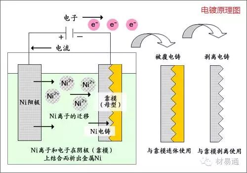

金属镀层
在基体材料的表面覆上一层或多层金属镀层,可以显著改善其耐磨性、耐蚀性和耐热性,或获得其他特殊性能。有电镀、化学镀、复合镀、渗镀、热浸镀、真空蒸镀、喷镀、离子镀、溅射等方法。

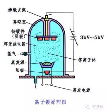

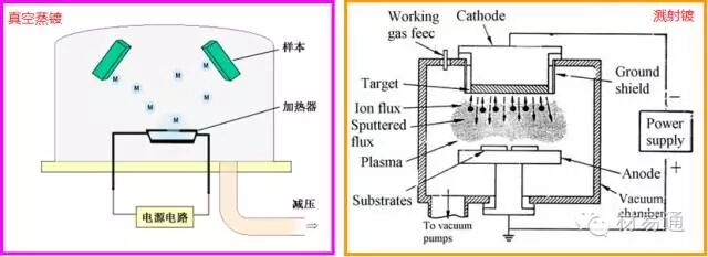

物理气相沉积(PVD)
物理气相沉积是指在真空条件下,用物理的方法,使材料汽化成原子、分子或电离成离子,并通过气相过程,在材料表面沉积一层薄膜的技术。
物理沉积技术主要包括真空蒸镀、溅射镀、离子镀三种基本方法。
物理气相沉积具有适用的基体材料和膜层材料广泛;工艺简单、省材料、无污染;获得的膜层膜基附着力强、膜层厚度均匀、致密、针孔少等优点。
广泛用于机械、航空航天、电子、光学和轻工业等领域制备耐磨、耐蚀、耐热、导电、绝缘、光学、磁性、压电、滑润、超导等薄膜。

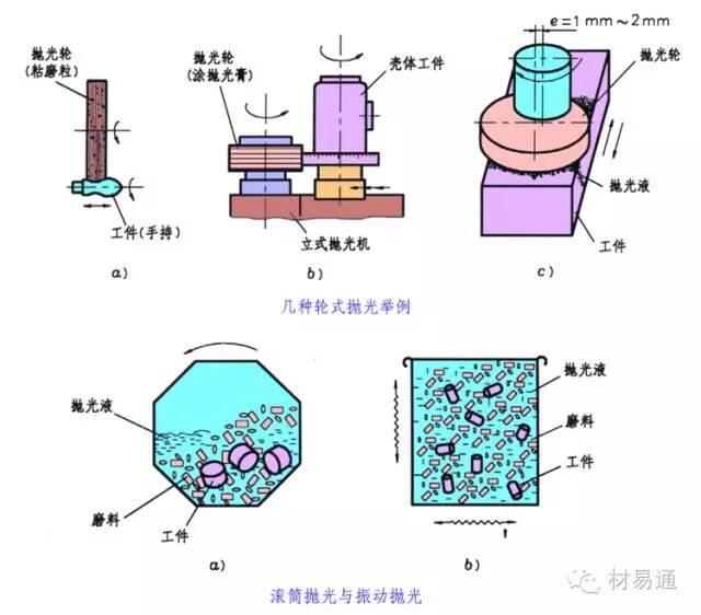

抛光
抛光是对零件表面进行修饰的一种光整加工方法,一般只能得到光滑表面,不能提高甚至不能保持原有的加工精度,随预加工状况不同,抛光后的Ra值可达1.6~0.008 mm。
机械抛光
包括轮式抛光、滚筒抛光和振动抛光。

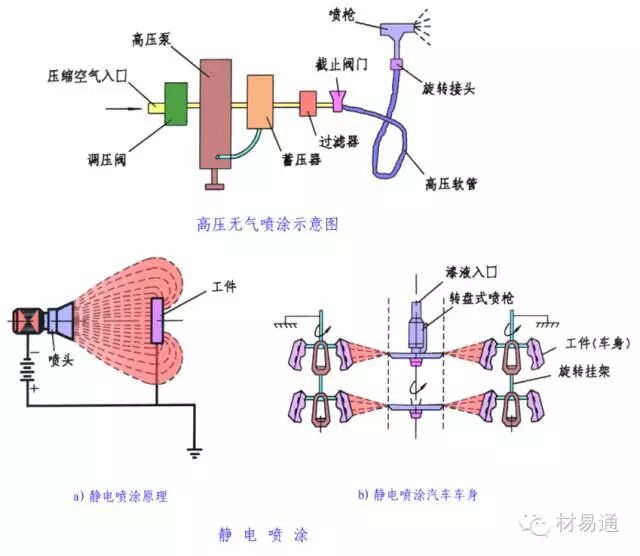

涂装
涂装工艺
常见涂装工艺有:刷涂、自动浸涂、手工喷涂(含高压无气喷涂)、淋涂、幕帘淋涂、流化床涂覆、辊涂、静电喷涂等。
