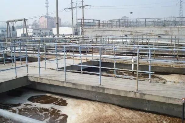

1、有机物导致的氨氮超标
运营过CN比小于3的高氨氮污水,因脱氮工艺要求CN比在4~6,所以需要投加碳源来提高反硝化的完全性。当时投加的碳源是甲醇,因为某些原因甲醇储罐出口阀门脱落,大量甲醇进入A池,导致曝气池泡沫很多,出水COD、氨氮飙升,系统崩溃。
分析:大量碳源进入A池,反硝化利用不了,进入曝气池,因为底物充足,异养菌有氧代谢,大量消耗氧气和微量元素,因为硝化细菌是自养菌,代谢能力差,氧气被争夺,形成不了优势菌种,所以硝化反应受限制,氨氮升高。
解决办法:
1、立即停止进水进行闷曝、内外回流连续开启;
2、停止压泥保证污泥浓度;
3、如果有机物已经引起非丝状菌膨胀可以投加PAC来增加污泥絮性、投加消泡剂来消除冲击泡沫。
2、内回流导致的氨氮超标
目前遇到的内回流导致的氨氮超标有两方面原因:内回流泵有电气故障(现场跳停仍有运行信号)、机械故障(叶轮脱落)和人为原因(内回流泵未试正反转,现场为反转状态)。
分析:内回流导致的氨氮超标也可以归到有机物冲击中,因为没有硝化液的回流,导致A池中只有少量外回流携带的硝态氮,总体成厌氧环境,碳源只会水解酸化而不会完全代谢成二氧化碳逸出。所以大量有机物进入曝气池,导致了氨氮的升高。
解决办法:
内回流的问题很好发现,可以通过数据及趋势来判断是否是内回流导致的问题:初期O池出口硝态氮升高,A池硝态氮降低直至0,pH降低等,所以解决办法分三种情况:
1、及时发现问题,检修内回流泵就可以了;
2、内回流已经导致氨氮升高,检修内回流泵,停止或者减少进水进行闷曝;
3、硝化系统已经崩溃,停止进水闷曝,如果有条件、情况比较紧迫可以投加相似脱氮系统的生化污泥,加快系统恢复。
3、pH过低导致的氨氮超标
目前遇到的pH过低导致的氨氮超标有三种情况:
1、内回流太大或者内回流处曝气开太大,导致携带大量的氧进入A池,破坏缺氧环境,反硝化细菌有氧代谢,部分有机物被有氧代谢掉,严重影响了反硝化的完整性,因为反硝化可以补偿硝化反应代谢掉碱度的一半,所以因为缺氧环境的破坏导致碱度产生减少,pH降低,低于硝化细菌适宜的pH之后硝化反应受抑制,氨氮升高。这种情况可能有些同行会遇到,但是从来没从这方面找原因。
2、进水CN比不足,原因也是反硝化不完整,产生的碱度少,导致的pH下降。
3、进水碱度降低导致的pH连续下降。
分析:pH降低导致的氨氮超标,实际中发生的概率比较低,因为pH的连续下降是一个过程,一般运营人员在没找到问题的时候就开始加碱去调节pH了
解决办法:
1、pH过低这种问题其实很简单,就是发现pH连续下降就要开始投加碱来维持pH,然后再通过分析去查找原因。
2、如果pH过低已经导致了系统的崩溃,目前笔者接触过pH在5.8~6的时候,硝化系统还没有崩溃的情况,但是及时将pH补充上来,首先要把系统的pH补充上来,然后闷曝或者投加同类型的污泥。
