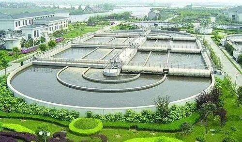

关于污水处理,之前介绍过很多污水处理设备的运行与检修,本篇文章咱们来一起谈一谈污水处理厂各处理单元的运行管理知识,包含格栅间、进水泵房、沉砂池的运行管理知识,详见下文:

03 沉砂池
对于高效沉淀池-曝气生物滤池工艺,沉砂池的功能由高效沉淀池取代,所以不单独设沉砂池。而对于水解(酸化)- 曝气生物滤池工艺,为避免砂在水解(酸化)池内沉积,必须设置沉砂池。在城市污水处理厂中,曝气沉砂池和旋流沉砂池是用得较多的池型,但由于现在大多污水处埋厂采用缺氧+好氧工艺来除磷脱氮,所以采用曝气沉砂池会使水中溶解氧升高,不利于后续工艺的进行,所以现在采用旋流沉砂池较多。旋流沉砂池是利用砂的重力在旋转状态下沉降的原理工作。日常管理维护主要是控制沉砂池的流速、搅拌器的转速,沉砂池上的浮渣定期清除,以免产生臭气,影响美观;操作人员对沉砂池作连续测里并记录每天的除砂量,要对沉砂池的除砂效果做出评价,并反馈给运行调度。
