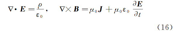

但一定在公式的上下文明确了L和S是给定参考系中固定的积分回路和积分面积[2,3]。在这一前提下,等式(14)和(15)的确没有区别,并且它们都不依赖系统的任何具体性质;实物对场的影响体现在麦克斯韦方程组的另外两个场方程中,即[2-4,6,9]
它们分别称为电场的高斯定理和磁场的麦克斯韦安培环路定理。实物或介质对电磁场的影响全部体现于电荷密度ρ=ρ(r,t)和电流密度J=J(r,t),即便涉及运动介质也无需修订麦克斯韦方程组的基本形式[7,8]。

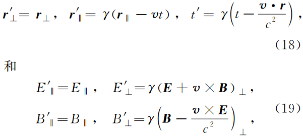

完整的经典电磁理论不仅包含麦克斯韦方程组和洛伦兹力公式,还要包括涉及不同惯性系的狭义相对论。为了准确地描述电池通过外力(非静电力)做功为闭合电路提供电磁能的本领,感应电动势应该更严格地定义为
其中右上角的撇号表示dl′线元的瞬时静止的坐标系,相对于实验室坐标系的瞬时速度为图片。根据狭义相对论,时空坐标和电磁场的洛伦兹变换可以写作[7]
其中下标‖和⊥分别标示速度图片的平行方向和垂直方向,图片是洛伦兹因子 。在电子线路和电子工程关注的“低速小尺寸”极限下,即图片时,洛伦兹变换式(18)和(19)退化为伽利略变换,即
和
代入式(17)可得电动势的计算公式,即
利用场方程(13)~(15),可进一步将上式改写为教科书中常用的形式(2)。至此,第2节提到的困惑得到了简单的解释——感生电动势和动生电动势能够完美地写进一个通量法则具有深刻的物理含义,源于电磁规律的相对论不变性。
