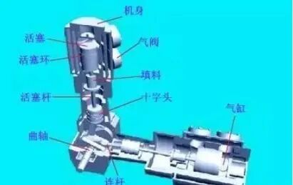

往复式压缩机系统由机身、内部结构、气缸、附属设备及润滑系统组成。而内部结构则由气缸、活塞、气阀、主轴、连杆十字头及气阀、活塞环等部件组成。

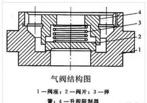

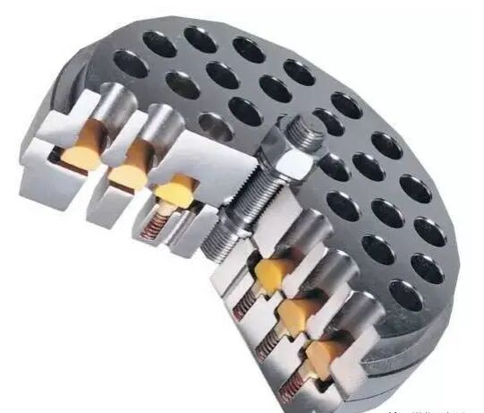

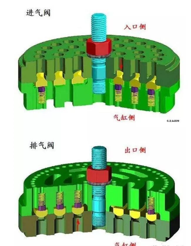

一、气阀的构造
往复式空压机一般采用自动阀,其启闭靠作用在气阀上的压差与弹簧弹力来实现。
阀座
阀座用于支承阀片,上面开有由阀片控制开关的气流通道。阀座要承受阀片的冲击,故通常采用钢、铸铁、合金铸铁、稀土球墨铸铁或青铜等耐冲击的材料制造。
阀片
阀片是控制气流通道启闭的重要零件。工作中除了受气流推力、弹簧力和惯性力的作用而周期地与阀座和升程限制器冲击外,在阀关闭期间还承受压向阀座的空气压力,因而易于磨损和变形。为了保证气密性,要求其与阀座的配合面应光滑平整无伤痕。
阀片一般采用强度高、韧性好、耐磨和耐腐蚀的合金钢制造,加工中要经淬火和回火处理,其厚度一般为0.8mm~3mm。为了提高耐冲击强度,阀片的两面均经研磨。阀片也可用塑料和尼龙等非金属材料制造。这种阀片密封性好,耐冲击,使用寿命长,但强度较差,热变形大。

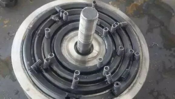

弹簧
弹簧的主要作用是使气阀关闭及时,缓和阀片与升程限制器的冲击。条片阀因阀片本身具有弹性,往往不另设弹簧。气阀工作时,弹簧周期地被压缩和伸长,故多用具有较高疲劳强度的高级弹簧钢丝制造。一般排气阀的弹簧比吸气阀弹簧硬。
4
升程限制器
升程限制器用以限制阀片的升程,并兼作阀片运动的导向装置。阀片的升程对气阀的工作影响很大。升程过大,阀关闭时的冲击就大,且关闭延迟;升程过小,虽然阀片的冲击力减小了,但由于阀的流通面积减小,气流流经阀时的阻力损失将增大。

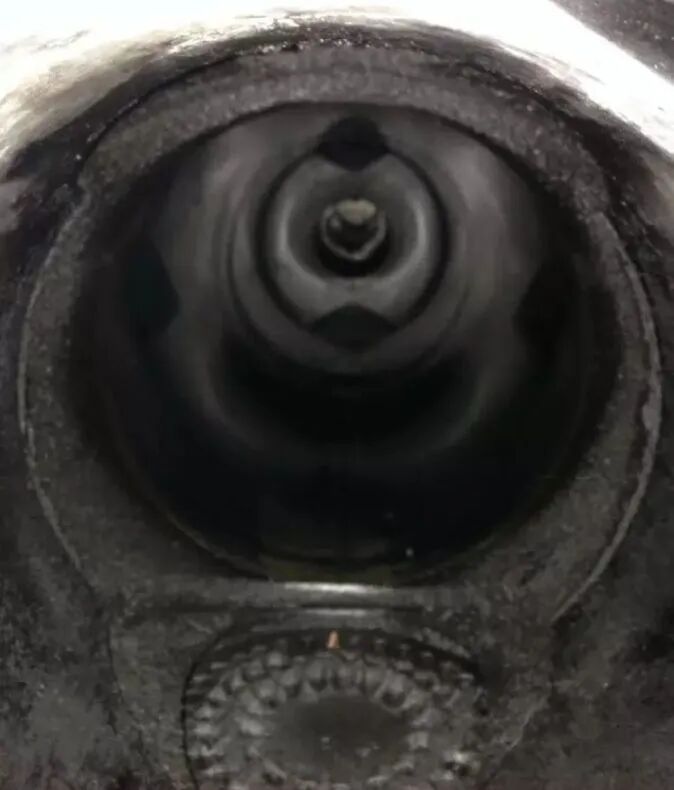

压缩机气阀断裂
气阀损坏主要由气阀零件的机械损坏、磨损以及腐蚀等引起。阀片和弹簧是最易损坏的零件。阀片在工作中承受的主要载荷有两种:
①阀片两侧的压力差引起的均布载荷。由于气缸内的压力从吸入压力到排出压力产生周期性的变化,故属于脉动循环的交变载荷。在这种载荷作用下,阀片将产生弯曲疲劳破坏,在其平均直径附近产生环向裂纹。
②与升程限制器、阀座撞击时引起的冲击载荷。其撞击力的大小与阀片的质量和阀片的运动速度有关。

(4)严格按规定定保间隔期限对气阀进行正确的保养,保养的内容主要是进行清洗检查和做气密性检验。清洗时,气阀上的裂痕往往被油垢遮掩而不易看清,只有用清洗刷洗干净后才能被清晰地显示出来。而实际上往往由于检查不细,使气阀在已有裂痕、不平整等轻度缺陷的情况下继续装上运行,这样就使气阀故障逐渐扩大。
若有一个气阀弹簧损伤,则需要将该阀所有其它弹簧一起更换,以保证有均匀的弹簧力作用在阀片上。气阀检修要做好记录。考虑易损件的使用寿命,阀片和弹簧连续使用400小时必须全部予以更换,阀座的寿命值是8000小时,到时也应考虑更换。
