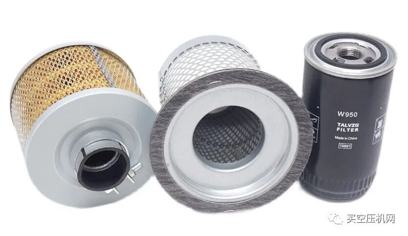

1、入口过滤器的故障
积垢堵塞,使排气量减少;吸气管太长,管径太小,致使吸气阻力增大影响了气量。要定期清洗滤清器。
