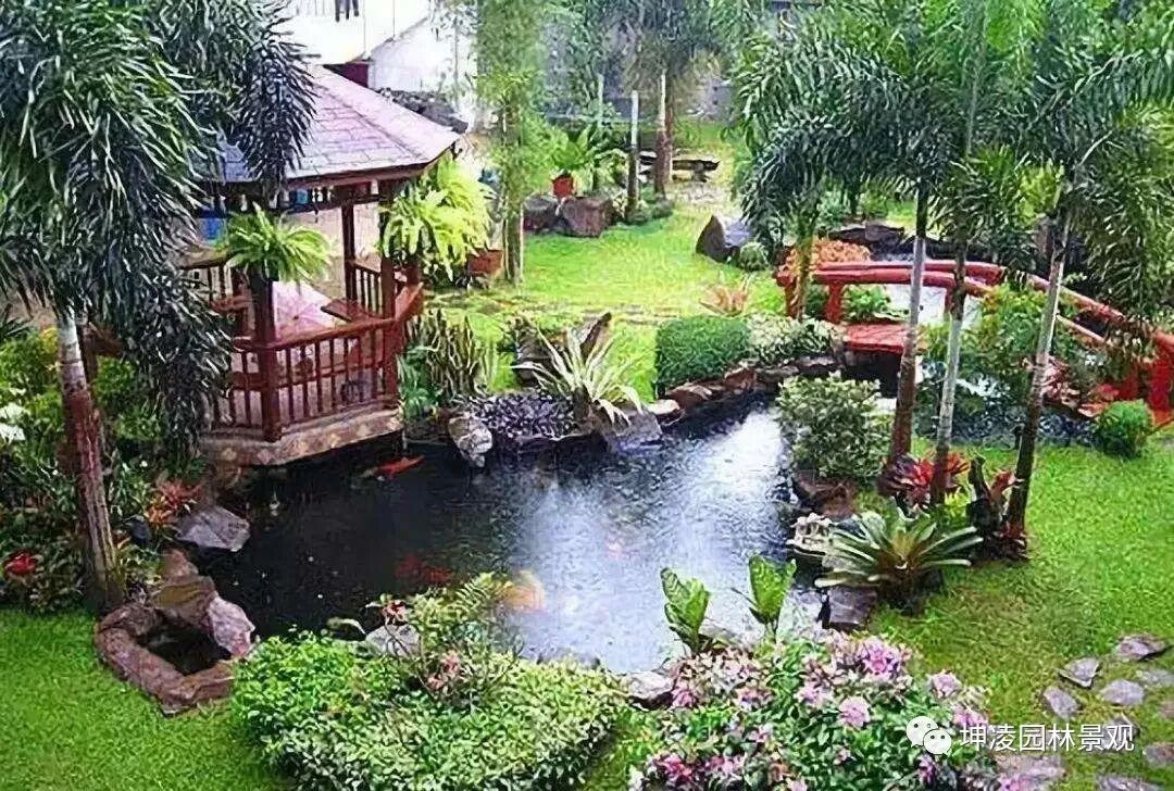

园林中水体是不可或缺的元素之一,你知道园林设计中如何对水体进行规划,以及水体有什么作用吗?
水体的特征

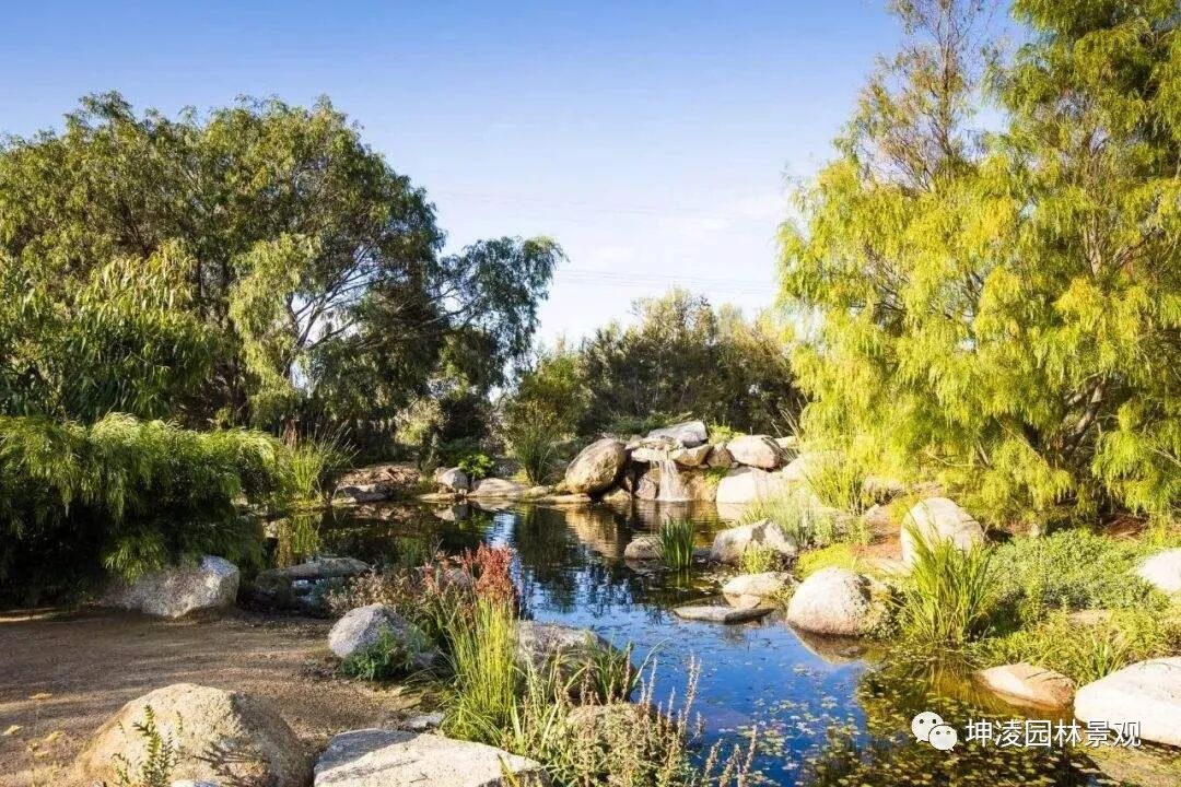

水体的可塑性。水是流动的,没有一定的形态,随着容器变化而变化,对水体的设计可以认为是对容器的设计。所以你想要什么样的水体,例如深渊、浅流、平湖、水池等,先建构框架自然水到渠成。
水体的状态

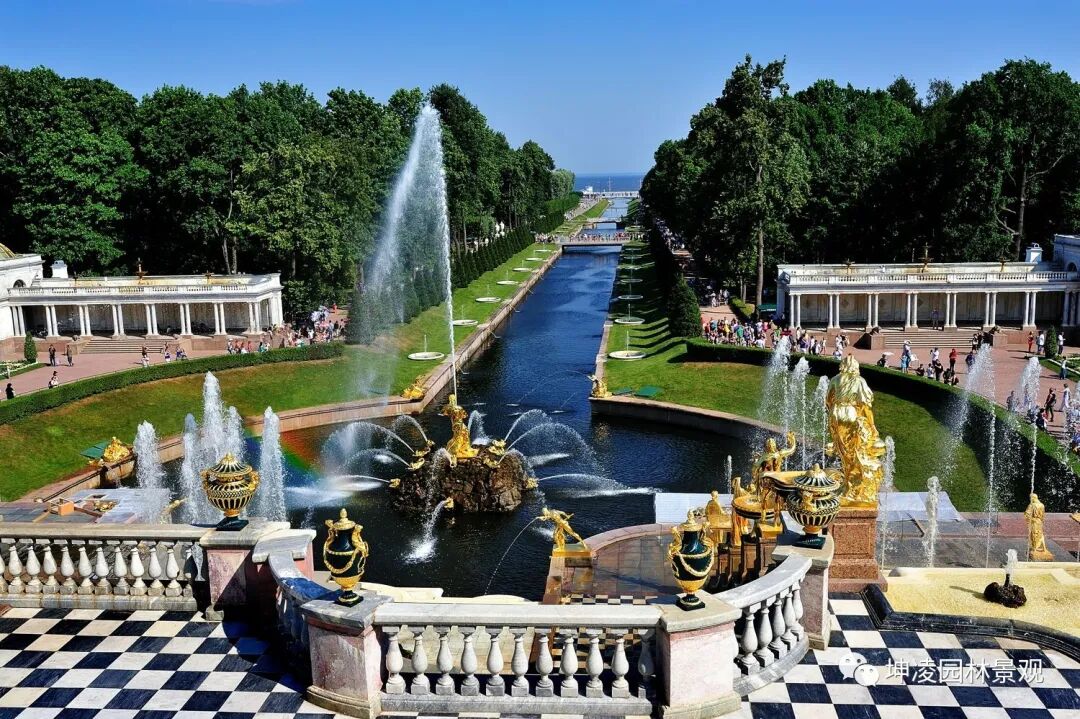

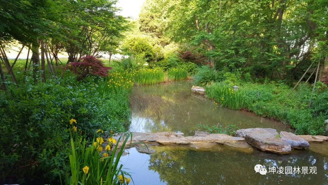

自然界中水有流动和静止两种状态,静水让人平静,还能倒影周边的景致。17世纪的法国和18世纪的英国的园林设计,就很重视对静水的安排,借以强调景观,通过景物在水中的倒影,来加强人们的注意力。
流动的水,例如小溪、河流、瀑布等,能吸引人的注意力,波光粼粼,水光潋滟,令人兴奋和激动。早期意大利和欧洲的园林普遍建造喷泉,足见动水在园林设计中的重要性。动水在园林景观中有许多用途,最适合设计成引人注目的视觉焦点。
水的声音

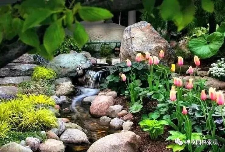

水的流动产生声音,根据水流量和水体流经地势的不同,所产生的声音的大小和音调也变化多端。流动的水是自然的音律,瀑布的轰鸣震耳欲聋,海边的波涛,令人安祥宁静。通过对水体的设计把控,产生不同的声音,来完善室外空间的观赏性,协调室内外空间的关系。

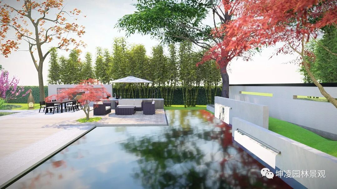

水的倒影
水面可以反映周围的景致,天空、浮云、日色的变化、地上的植物、树木、高楼等等,如诗中所说,“半亩方塘一鉴开 天光云影共徘徊”,当微风拂来水面泛起涟漪,景物的形象混乱破碎,好似一幅印象派的画作。
水的用途
水体在园林设计中不仅有观赏价值,还有功能性上的作用。
1.提供消耗
水可供人和动物用于消耗,可以更好的维持整个园林系统的环境。
2.供给灌溉
水源可用来灌溉周边的草地和树木,水源附近的草地的生长更加茂盛。
3.调节气候

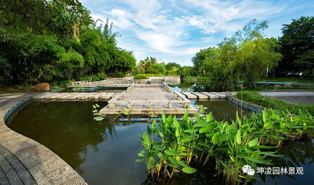

水可用来调节室外环境空气和地面温度。大家都知道,大面积的水域能影响周围环境的温度和湿度。夏天,水体蒸发周边环境温度降低,冬天水体可以保证附近区域更加温暖。同一地区,有水面和无水面的地方存在温差。
4.控制噪音
纽约市的帕里公园,一个坐落在繁忙都市的小公园,为了隔绝大街上的交通噪音,设计者打造了一面挂落的水墙,利用流水的声响减弱噪音对游人的干扰。人们只注意到舒缓的流水声,那种城市噪音带来的紧张和混乱自然就减弱了。
