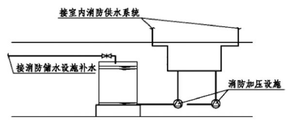

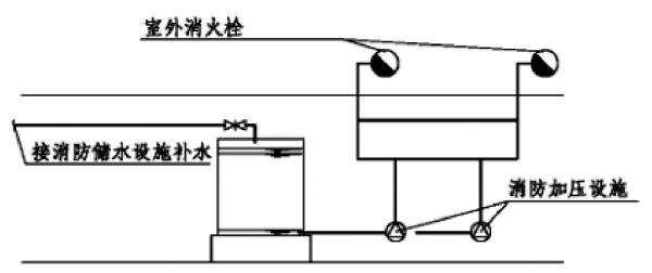

      1)当给水系统不能满足水灭火设施所需的工作压力、流量以及水量中的任何一个时,需要启动消防加压设备以满足水灭火设施所需的工作压力、流量以及水量的供水系统则为临时高压消防给水系统。如图1、图2所示。
图1 采用消防加压设施的室内临时高压系统
图2 采用消防加压设施的室外临时高压系统

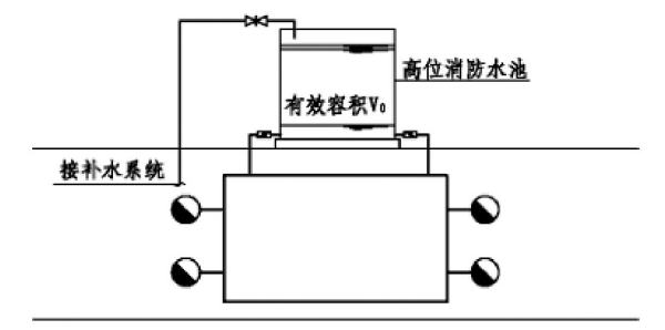

      2)当高位消防水池的有效容积满足《消防给水及消火栓系统技术规范》(GB 50974—2014)4.3.11第4款不小于50%储水量情况,且满足消防系统的流量、水压要求时,仍属于临时高压系统。如图3所示。
图3 高位消防水池临时高压系统
