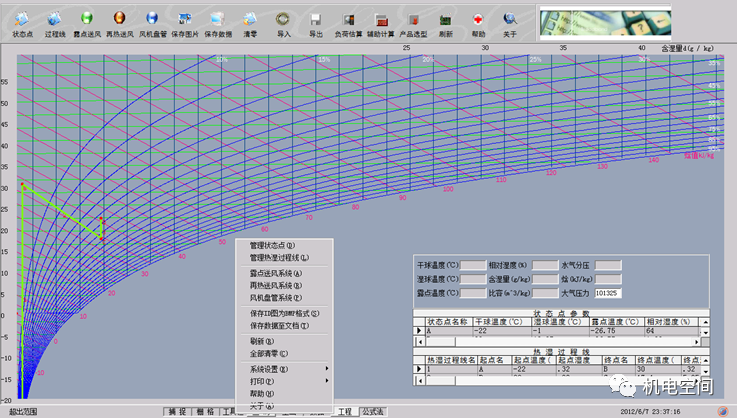

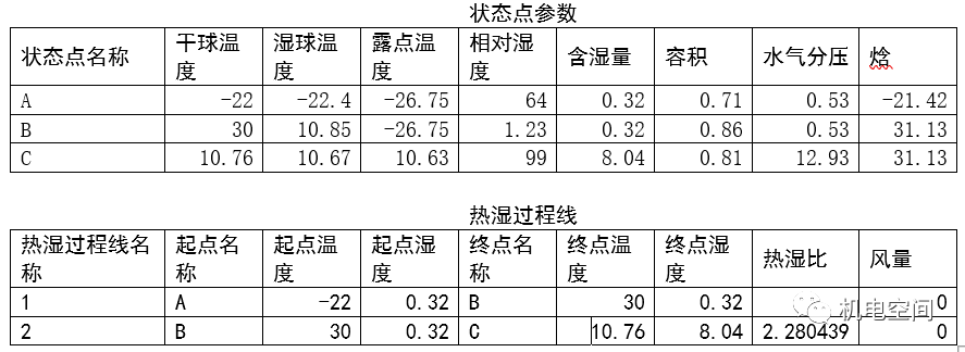

我们以正常空调送风温度为30度为例,沈阳地区状态参数为-22度,相对湿度64%,在饱和效率为99%时,由焓湿图可以计算出饱和空气湿球温度即下图1状态点c点湿球温度为10.67度。

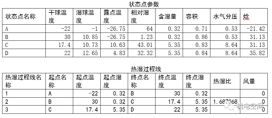

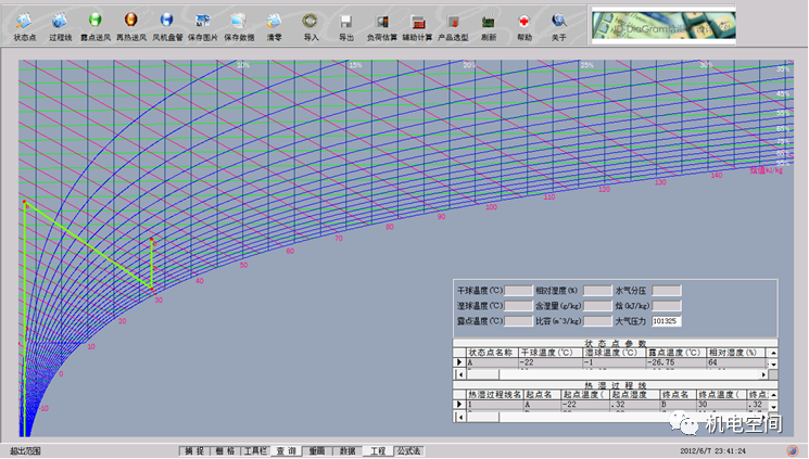

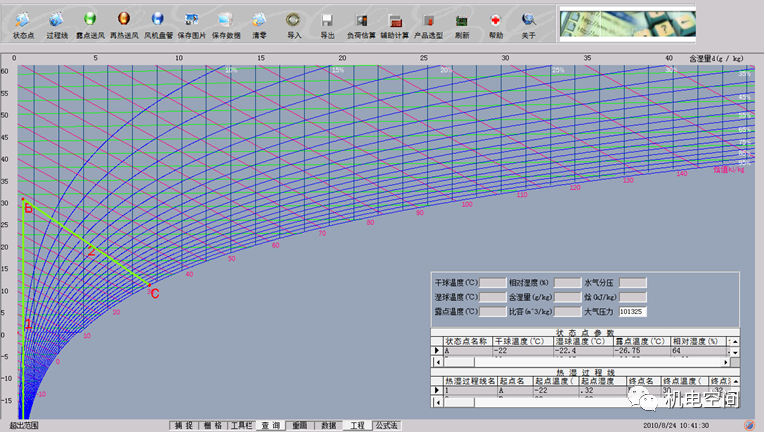

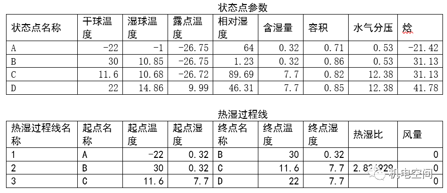

通过饱和效率公式和以上两种加湿器的饱和效率,在空调箱送风温度为30度时,高压喷雾加湿后的温度为17.4度,高压微雾加湿后的温度为11.6度,当室内温度要求为22度时,加湿效果D点和过程线如图2和图3
  图1 图片  图片
图2
图3
由图2和图3的D点相对湿度值我们可知,高压喷雾最终加湿效果为32.32%,高压微雾最终加湿效果为46.31%,显然高压喷雾加湿器在沈阳地区空调中使用时无法满足相对湿度在45%以上,无法使为其中的人们提供一个舒适的工作和休息环境,所以高压喷雾加湿器不适合在沈阳地区使用,故建议使用高压微雾加湿器。
