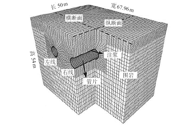

模型以隧道周围岩土体为研究对象,其宽度为67.96?m;由于底部基岩岩体强度高,岩体结构较完整,故其厚度对地表沉降的影响不大;模型高度取为53.98?m,掘进方向长度是掘进环数的整数倍,取为50m。最终得到的模型尺寸为50?m×67.96?m×53.98?m(长×宽×高)的计算模型,共146?000个网格单元,150?501个节点单元。

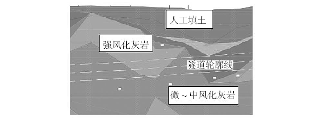

深圳地铁14号线大部分区间位于洞身穿越范围内,中上部地层为软土或全强风化岩层,中下部为中风化、微风化岩层,岩土强度软硬不均,属于典型的上软下硬地层(图2)。盾构在该地层掘进姿态控制困难,易造成上部超挖,使地面发生较大沉降,甚至发生塌陷。
图2??上软下硬地层模型

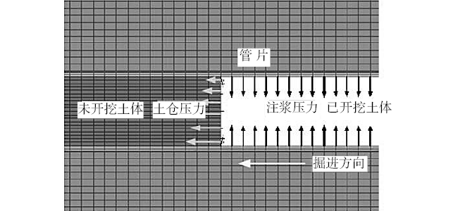

隧道开挖直径为6.98?m,模拟方案将盾尾空隙设置为同步注浆层,盾尾空隙设为0.14?m,管片厚0.35?m,隧道内径6?m。管片支护与注浆层使用实体单元(brick)实现;土仓压力随每步开挖施加于开挖面处。将注浆压力设置为0.1?MPa,以减弱注浆对地表沉降的影响。盾构每实际环开挖进程为1.5?m,为简化计算步骤,模拟中设置为每环开挖10?m,共掘进5次(图3)。
图3 ??隧道管片模型及注浆模型

在实际工程中,一般采用经验数据设定土仓压力,因此土仓压力设定经常会偏大或偏小,不利于施工控制,故根据14号线施工情况,土仓压力取0.1~0.35?MPa,盾尾同步注浆一般取0.1?MPa(图4)。
图4??注浆压力与土仓压力

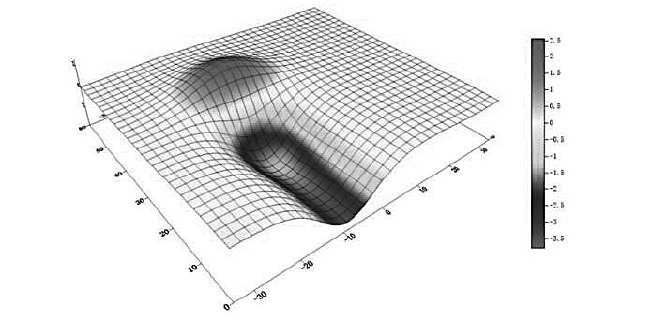

土仓压力为0.3?MPa时的地表变形如图7所示。
图7?? 0.3?MPa地表变形(计算机截图)
由图7可看出:(1)0.3?MPa土仓压力下,在掘进30?m处,位于掌子面前方1倍的开挖洞径处发生鼓包,鼓包最大达3?mm,鼓包范围大致按椭球形分布;(2)鼓包沿掘进方向达到4.5倍的开挖直径,掘进横断面方向影响达到4.2倍开挖直径;(3)考虑到掘进过程中的泥水作用,在较大土仓压力工况下地表会发生冒泥风险。

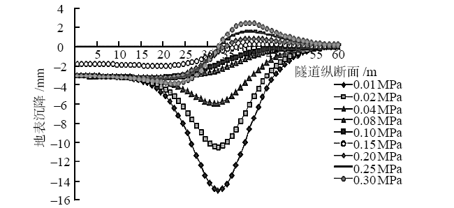

通过对土仓压力0.01?MPa, 0.02?MPa, 0.04?MPa, 0.08?MPa, 0.1?MPa, 0.15?MPa, 0.2?MPa, 0.25?MPa, 0.3?MPa的分析可以得出地表沉降和土仓压力的关系大致呈对数函数关系(图8、图9)。
图8 ??地表沉降与隧道纵断面的关系
图9 ??不同土仓压力下地表沉降
为研究土仓压力和地表变形的规律,分析不同土仓压力和地表变形的最大量,形成如下式的关系。
y =5.0437ln( x )+9.2953
式中:y为地表变形(mm);x为土仓压力(MPa)。
相关性系数R2=0.9845,表现出高度的相关性。

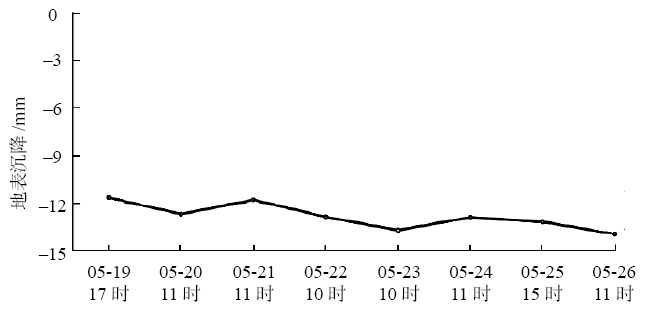

盾构掘进过程中地表变形监测结果如图10所示。
图10 ??现场监测数据
对比测点位置和监控记录时间发现盾构掘进过程中土仓压力在0.05~0.1?MPa时地表沉降在12?mm附近,模拟误差和现场实测误差较小,符合模拟要求。
