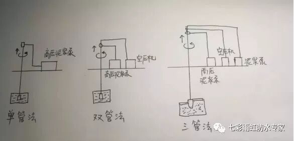

高压喷射灌浆的基本方法有:单管法、二管法、三管法(详见手稿图)。
1. 单管法
单管法是用高压泥浆泵以20~25MPa或更高的压力,从喷嘴中喷射出水泥浆液射流,冲击破坏土体,同时提升或旋转喷射管,使浆液与土体上剥落下来的土石混合,经一定时间后凝固,在土中形成凝结体。
这种方法形成凝结体的范围(桩径或延伸长度)较小,一般桩径为0.5~0.9m,板状凝结体的延伸长度可达1~2m。其加固质量好,施工速度快,成本低。
2. 二管法
二管法是用高压泥浆泵等高压发生装置生产20~25MPa或更高压力的浆液,用压缩机产生0.7~0.8MPa压力的压缩空气,浆液和压缩空气通过具有两个通道的喷射管,在喷射管底部侧面的同轴双重喷嘴中同时喷射出高压浆液和空气两种射流,冲击破坏土体,其直径可达0.8~1.5m。
3. 三管法
三管法是使用能输送水、气、浆的三个通道的喷射管,从喷嘴中喷射出压力为30~50MPa的超高压水流。
水流周围环绕着从外喷嘴中喷射出的压力为0.7~0.8MPa的园状圆状气流,同轴喷射的水流与气流冲击破坏主体。
由泥浆泵灌注压力为0.2~0.7MPa、浆量80~100L/min、重度1.6~1.8g/cm? 的水泥浆液进行充填置换。其直径一般有1.0~2.0m,较二管法大,较单管法要大1~2倍。
