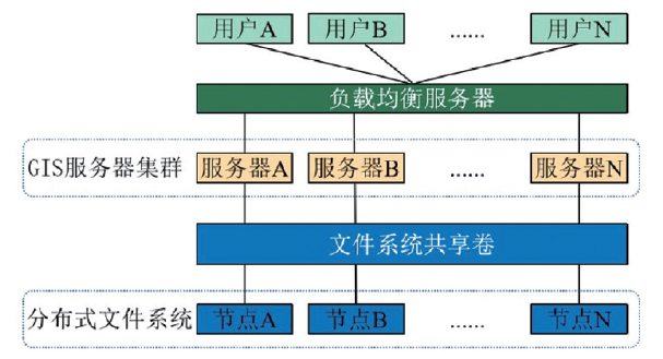

1)WebGIS平台。采用基于GIS组合与分布式集群的思想,以多节点横向扩展的方式增强服务性能和系统稳定性,从而提高GIS平台的整体服务性能,同时减少单点故障。
将多个GIS服务器节点有序组合起来,共同处理来自客户端的高并发请求服务,这种组合模式称为GIS服务器集群。在客户端访问集群与访问一台服务器的模式和方法是相同的,GIS集群可以充分利用多个集群节点的资源进行计算,从而大幅度提高计算速度和响应速度,同时多个节点互为备份,使得单节点故障不至于导致整个服务的崩溃,保证服务能够正常运行,为客户端提供稳定的服务支撑。
集群通过负载均衡分担来自客户端的高并发访问压力,负载均衡模块将来自客户端的请求,基于负载均衡算法,尽可能将请求按权重比例分配到集群的各个计算节点上进行处理,响应处理结果,避免一台服务器因为负荷太高而出现故障或导致计算缓慢。集群部署GIS服务器能够提高请求地图瓦片的响应速度和WFS数据的请求速度。
在GIS集群中采用分布式文件存储的方式,管理GIS服务需要的文件资源。分布式文件系统(DFS, Distributed File System)是指文件系统管理的物理存储资源,不一定直接连接在本地节点上,而是通过网络与其他节点相互通信,或是由多个不同的逻辑磁盘分区或卷标组合在一起而形成的完整的有层次的文件系统。GlusterFS是一个开源的分布式文件系统,横向扩展能力非常强大,支持高达PBxxx\\\级的存储容量和处理大量客户端的文件资源请求(图1)。
图 1 GIS 服务架构
Fig.1 GIS server framework

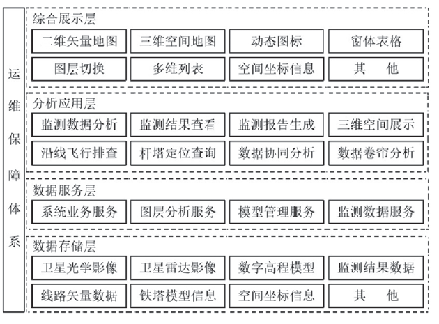

基于WebGIS的高压线输电走廊地质监测系统实现了空间地理信息和输电线路模型的集合汇总,通过InSAR监测数据与输电线路空间信息融合,可在系统平台上进行分析应用和监测目标可视化展示。系统采用B/S架构进行开发,即浏览器与服务器架构模式,系统整体架构设计分为四大层次(图2)。
图 2 系统整体架构
Fig.2 System framework
1)数据储存层。针对数据库结构设计,分析存储系统所需的数据,包括卫星光学影像、卫星雷达影像、数字高程模型、输电线路矢量数据、输电塔模型信息、InSAR监测数据、空间坐标信息等。
2)数据服务层。数据服务层主要功能是按照需求,将所需调用的数据进行类型封装,实现数据增减、删改等操作,主要包含系统业务服务、图层分析服务、地质监测数据服务和模型管理服务。
3)分析应用层。分析应用层主要将不同应用功能进行模块划分,对不同模块进行数据调用和处理,实现监测数据分析、监测报告生成、监测结果三维空间查看、输电沿线飞行排查、输电塔定位查询、历史监测数据与最近监测结果对比分析等。
4)综合展示层。综合展示层将数据服务层处理后的数据加载到用户页面,供用户操作查看展示,主要为用户展示监测区域的二维矢量地图、三维空间地形图、输电塔模型及输电沿线监测结果,可以查看区域内的时间序列沉降值。

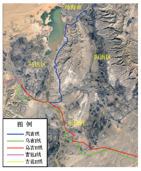

1)三维地理空间信息以三维数字地球模型为基础,加载卫星遥感影像、矢量线路数据、数字高程模型,模拟出整个线路监测区域范围内的真实地表情况,可以进行底图切换,查看沿线附近真实地表情况(图3)。
图 3 监测线路分布
Fig.3 Distribution of monitored transmission lines

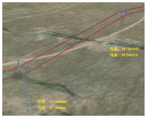

2)在三维模型空间内可以查看高压线输电塔的三维模型以及输电塔所在的经纬度坐标,实现输电沿线所有铁塔地表沉降情况的虚拟巡线排查(图4)。
图 4 三维空间输电塔模型
Fig.4 3D model of transmission tower

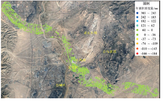

采用InSAR技术获取高分辨率雷达卫星数据形变信息,监测结果加载到三维空间内可查看输电沿线左右1km范围内的形变值,获得输电铁塔周边地表形变的时空特征规律(图5)。
图 5 形变监测结果
Fig.5 Deformation results

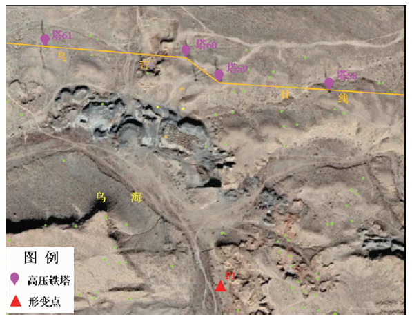

基于PS-InSAR技术,获取长时间序列的地表形变图,在空间维度掌握形变区域,在时间维度了解变形的发展过程。在39.283072°N,106.86364°E位置,塔号为59、60的输电铁塔周边存在较明显的形变区域,垂直方向形变速率达 -81.141mm/年(图6)。
图 6 乌吉 II 线 59 号塔和 60 号塔周边形变区
Fig.6 The area with deformation around Tower No. 59 and No.60 of Wuji Line II

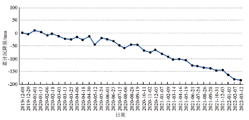

在系统中可通过点击查看隐患区域内的PS点获取点位时序沉降数据,在沉降信息详情中可以查看该PS点的具体序号、经纬度坐标和雷达影像监测日期对应的累计形变量值等信息,为观测区域内不同目标的形变分析提供客观数据支持,实现区域内连续形变特征分析(图7)。
图 7 时间序列沉降值
Fig.7 Subsidence value with time series
