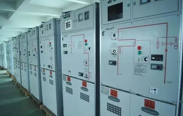

高压开关柜是金属封闭开关设备的俗称,是按一定的电路方案将有关电气设备组装在一个封闭的金属外壳内的成套配电装置。
高压开关柜
高压开关柜广泛应用于配电系统,作接受与分配电能之用。既可根据电网运行需要将一部分电力设备或线路投入或退出运行,也可在电力设备或线路发生故障时将故障部分从电网中快速切除,从而保证电网中无故障部分的正常运行,以及设备和运行维修人员的安全。因此,高压开关柜是非常重要的配电设备,其安全、可靠运行对电力系统具有十分重要的意义。
高压开关柜的分类
KYN高压开关柜的组成结构
开关柜由固定的柜体和可抽出部件(简称手车)两大部分组成。
一、柜体
开关柜的外壳和隔板采用敷铝锌钢板,整个柜体不仅具有精度高、抗腐蚀与氧化作用,且机械强度高、外形美观,柜体采用组装结构,用拉铆螺母和高强度螺栓联结而成,因此装配好的开关柜能保持尺寸上的统一性。
开关柜被隔板分成手车室、母线室、电缆室和继电器仪表室,每一单元均良好接地。
A-母线室
母线室布置在开关柜的背面上部,作安装布置三相高压交流母线及通过支路母线实现与静触头连接之用。全部母线用绝缘套管塑封。在母线穿越开关柜隔板时,用母线套管固定。如果出现内部故障电弧,能限制事故蔓延到邻柜,并能保障母线的机械强度。
B-手车(断路器)室
在断路器室内安装了特定的导轨,供断路器手车在内滑行与工作。手车能在工作位置、试验位置之间移动。静触头的隔板(活门)安装在手车室的后壁上。手车从试验位置移动到工作位置过程中,隔板自动打开,反方向移动手车则完全复合,从而保障了操作人员不触及带电体。
