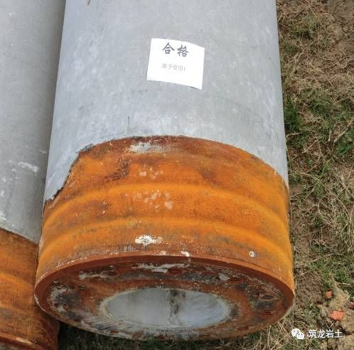

3.1.1.1预应力桩质量应符合设计要求和施工规范的要求,并有产品合格证和标识,成品管桩外观检查无裂缝等缺陷,管壁厚度符合标准要求。

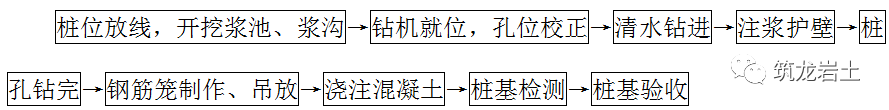

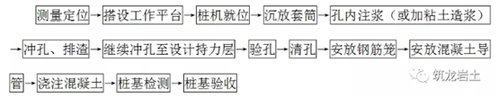

3.3.1冲孔桩:
3.3.2旋挖桩:

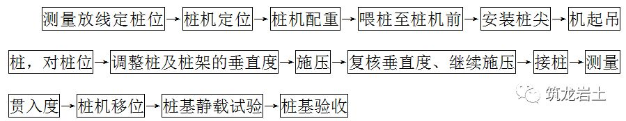

3.3.3预应力管桩(静压、锤击):

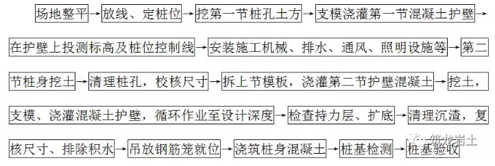

3.3.4人工挖孔桩:
注:当桩孔不设支护和不扩底时,则无此工序。

4.1冲孔桩:

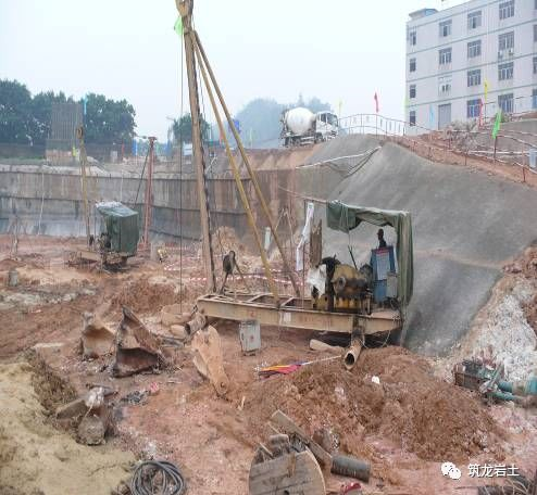

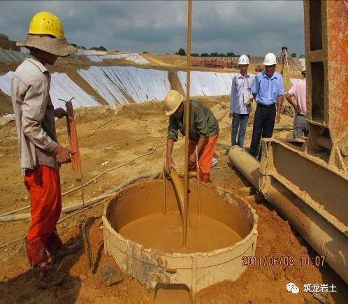

4.1.1成孔时应先在孔口设圆形 6~8mm钢板护筒,护筒(圈)内径应比钻头直径大200mm,深度一般为1.2~1.5m,冲孔机就位,开始冲孔作业前,应及时加块石与粘土泥浆护壁,使孔壁挤压密实,泥浆密度和冲程应符合相关规范规定,在造孔时将孔内残渣排出孔外。
4.1.2造浆用材料及泥浆质量应自检符合要求,冲孔时应随时测定和控制泥浆密度,每冲击 1~2m深度应排渣一次,直至设计深度。排渣时须及时向孔内补充泥浆,以防亏浆造成孔内坍塌。
4.1.3在钻进过程中每1~2m应复查成孔垂直度,发现偏斜应立即停止钻进,采取措施进行纠偏。
4.1.4成孔后应测量孔深,复核无误后开始进行清孔。清水置换应使泥浆密度控制在1.15~1.25之间。
4.1.5清孔后立即放入钢筋笼,并固定在孔口钢护筒上,防止钢筋笼在浇灌混凝土过程中浮起或下沉。钢筋笼安装完毕并检查无误后,应立即浇筑混凝土,避免泥浆沉淀和塌孔。

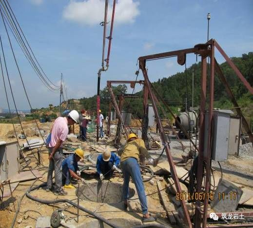

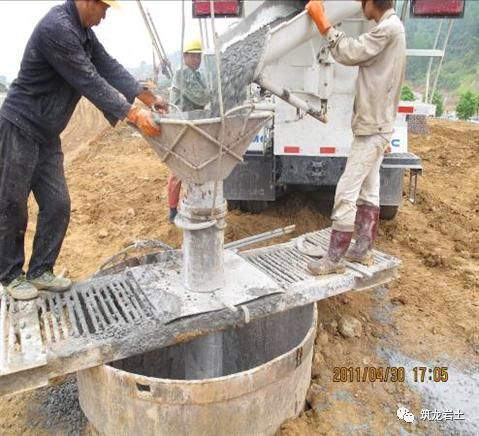

4.1.6针对水下混凝土浇注一般采用导管法在水中灌注。
4.1.6.1  导管的选用和连接应符合规定,并防止法兰盘挂住钢筋笼影响钢筋笼就位。导管拼接前应进行密封性试压检查,试水压力为0.6~1.0MPa,或应符合设备规定,以不漏水、不冒气为合格。
4.1.6.2  导管每次接管1~7m,接至高出孔深1m处,埋管深度应满足2~4m的规定,严禁埋管深度小于2m或大于6m。
4.1.6.3  水下砼施工须连续进行,每根桩的灌注时间按砼的初凝时间控制,一般不超过3小时,灌注过程中应有专人负责测量砼顶上升高度,随时掌握导管埋深。第一斗砼施工时,导管下端离孔底宜控制在300~500mm间,且第一斗砼投入完后,导管埋深应在0.8m以上。
4.1.6.4 水下混凝土浇注过程中监理和项目部工程师应跟踪检查,及时督促整改存在问题。

4.2.1作业前根据土质情况进行护壁泥浆制备工作,使用的造浆材料应符合设计和规范要求。

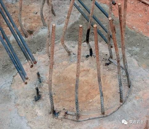

4.2.10 桩顶有插筋时,应垂直向下插入,且位置应准确,避免插斜或插偏。

4.2.11.3成孔作业过程中为防止发生塌孔,应采用粘土造浆法进行护壁处理。

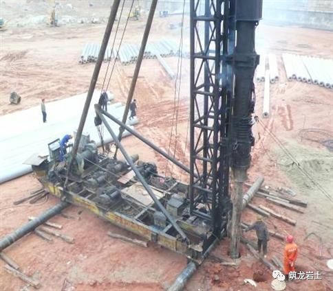

4.3预应力管桩(静压、锤击):
4.3.1试桩
4.3.1.1应提供给设计方的沉桩记录包括下以项目:每米锤击数、最后2~3m每30cm锤击数、总锤击数、落锤高、桩垂直度、桩偏差、焊接时间、桩节段组成、焊缝操作等,以确定施工用桩机、桩锤及桩锤性能、衬垫及其参数,核对地质资料,并配合设计工作。
4.3.1.2根据各类桩型及所处的方位、桩长、倾斜度、持力层情况和地形、地貌条件选取,数量以设计方、项目部确认为准,沉桩工艺报告经项目部、监理认可后方可进行大面积施工。
4.3.2桩基施工
4.3.2.1吊桩
采用两点起吊时,应将管桩送至桩机起吊位置3m 内,起吊时应防止管桩损坏、断裂。混凝土预制桩的混凝土强度达到100%时方可起吊。
4.3.2.2沉桩
1)静压桩
① 沉桩时应控制桩身垂直度符合规定,并使桩锤、桩帽、桩身中心线在一条直线上,以免沉桩时发生偏击、造成 桩头破损。
② 当桩入土50cm时,应校正桩的垂直度和平台的水平度,桩沉入地面3m 左右时,再次测量桩身垂直度,以保证桩的纵横双向垂直偏差不得超过0.5%。
③ 依据设计和规范规定,桩身垂直度应控制在1%L 以内(L为桩长),第一节桩的沉桩垂直度应控制在0.5%L。
④ 混凝土预制桩的混凝土强度达到强度设计值的100%才能进行沉桩施工。
2) 锤击桩:

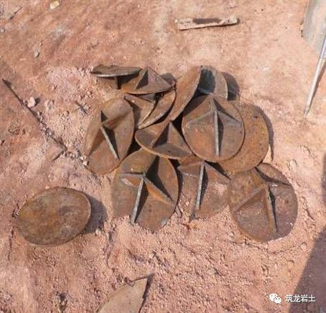

①  桩尖应按设计要求制作,现场应由监理检查验收后进行焊接安装,为防止桩头在锤击时损坏,打桩前,要在桩头顶部放置桩帽,其上放置硬木制减震木垫。
② 按桩基础施工流水顺序施工依次向后退打,群桩基础或桩心距小于3.5倍桩径时应采取跳打法施工。
③ 沉管过程中如发生或可能发生水或泥进入桩管的,应先在管内灌入高1.5m左右砼,方可开始沉管。
④ 打桩时,应检查、校正桩架导向杆及桩的垂直度,并保持锤、桩帽与桩在同一轴线上,桩的贯入深度应满足设计和规范要求。当沉至桩顶高出地面60~80cm时停止锤击,进行接桩,当桩顶标高离地有一定差距,而不采用接桩时,可用送桩器将桩打到设计标高。
⑤  锤击施工最后三阵必须严格控制,每阵贯入度应符合设计要求。
⑥  停锤原则:当桩端位于一般土层时,以桩端设计标高为主控条件,贯入度为参考依据,当桩端位于其它土层时,则反之。
⑦  若出现严重偏位、倾斜、断桩等情况,应及时知会设计单位进行处理。
4.3.2.3接桩
① 钢筋混凝土预应力管桩宜采用焊接法接桩,接桩采用的焊条应符合设计要求,一般采用E43系列焊条。接桩处的焊缝经验收合格(必要时进行探伤检测),方可继续施工。
② 接桩一般在距地面1m左右进行。上下桩的中心线偏差应小于10mm,节点弯曲矢高不得大于1%桩长。
4.3.2.4沉桩停打
1) 沉桩停打标准以确定的停锤标准为准,沉桩完毕后,及时填盖送桩孔;
2) 沉桩过程中遇到下列情况之一,及时通知现场监理和项目部工程师,并联系地勘、设计单位,经各方研究确定处理方案;
① 贯入度剧变,或最后贯入度相对设计值或试桩资料过大过小;
② 桩身突然发生倾斜、偏移或锺击时有严重回弹;
③ 桩顶严重破裂或桩身产生裂缝;
④ 桩架剧烈晃动;
⑤ 其他异常情况。
3) 正常情况下,压桩施工应连续进行,同一根桩的中间停歇时间不宜超过30min。
4.3.2.5对于出现断桩,应会同设计等单位现场确定处理方案。
4.3.2.6压桩顺序:
① 应按照批准的桩基施工方案进行;
② 当建筑面积较大,桩数较多时,可将基桩分为数段,压桩在各段范围内分别进行;
③ 多桩台施工时,应符合桩基施工方案要求,严禁两边向中间压桩。
4.3.2.7管桩混凝土填芯
① 施工前对应对管桩进行清孔,填芯混凝土的高度应满足各地设计具体要求。
 ② 截桩:桩顶标高允许偏差±50mm,对于直径L≥800mm的桩,桩顶进入承台的高度不宜小于100mm,对于直径250≤L<800桩,桩顶进入承台的高度不宜小于50mm,截割桩头宜采用电动锯桩器,严禁采用人工剔凿的办法施工。
 ③ 接桩:桩顶低于设计标高2个桩直径以上时,可以利用现场截桩下来的短桩进行接桩;当底桩桩头离地0.5~1.0m时,应暂停锤击,进行管桩接长;接桩时,应先清理接头泥土、铁锈等至露出金属光泽,再扣上特制接桩夹具,将待接桩吊入夹具内,对接偏差不宜大于2mm,焊接完毕清除焊渣,焊缝质量由监理单位组织验收合格方可继续施工。

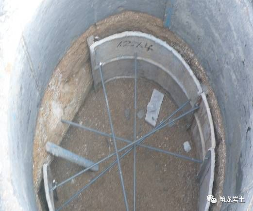

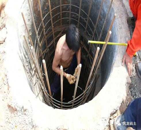

4.4人工挖孔桩:
4.4.1根据测量基准点与测量基线放样定位,在施工单位自检合格的基础上,由监理单位组织对基桩桩位、轴线标高进行复核,并形成记录。
4.4.2桩身砼灌注量不得小于计算体积,桩孔直径偏差、护壁混凝土厚度应符合设计及规范要求。
4.4.3桩顶混凝土应高出设计标高300-500mm,在浇注承台混凝土前,需凿除桩头浮浆,以利新旧混凝土结合,并注意对钢筋的保护。
4.4.4 终孔验收应由地勘单位参加,基岩应留岩样及图片,成孔深度应符合设计要求。
4.4.5钢筋焊接接头质量应符合集团发布的标准及规范规定,并取样送检。钢筋笼的制作应预先完成,严禁在桩孔内进行钢筋绑扎作业。
4.4.6 孔桩护壁质量控制:采用砼护壁时,配筋加工制作及安装、每节砼护壁高度、厚度及强度应符合设计要求。设计无要求时,第一节护壁以高出地坪150~200mm为宜,壁厚比下面壁厚增加100~150mm,以便于挡土地、挡水。
4.4.7成孔质量控制:应有施工方案,经审批,并按方案实施,方案中应考虑基底有溶沟、溶槽、溶洞、裂隙、夹缝等情况时,相应处理的措施,扩底尺寸应符合设计要求。
4.4.8桩的养护:对桩头部位进行覆盖,夏天气温较高时应专人按时浇水养护,冬期施工应保证砼入模温度不低于5?C,并采取保温措施。在桩混凝土强度未达到设计强度50%前不得撤除保温措施。
4.4.9雨季施工应编制雨季施工方案,现场应有防洪、排水措施,防止地面雨水流入桩孔内造成桩孔塌方。

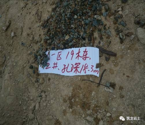

5.1.1.3桩基混凝土强度应符合设计要求和施工规范的规定。成孔深度、沉渣厚度符合设计要求,采用沉锤法进行测量,当沉渣厚度超过设计要求时,应进行清渣。

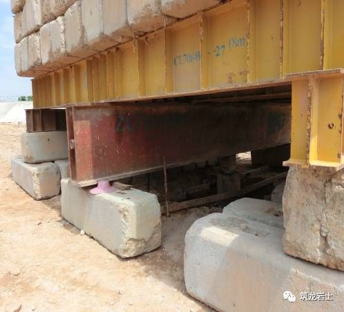

5.1.2.5钢筋混凝土预制桩承载力检验方法及检验数量应满足设计和相关标准要求,一般采用静载荷试验的方法进行检验。

5.2桩基终孔验收及质量检测:
5.2.1桩基质量检测及验收
5.2.1.1灌注桩桩身完整性检测:检测前对需检测的桩头凿除桩头浮浆、清除浮渣或松动的混凝土,凿平桩头处理。
5.2.1.2桩身混凝土质量及桩底沉渣检测应采用抽芯检测并保留芯样,根据芯样判断混凝土质量情况,并做好记录,取芯样进行抗压强度试验。
5.2.1.3灌注桩桩长≤15米时可采用低应变动力检测法,并按10%的比例采用声波透射法进行检测。
5.2.1.4 当桩长大于15米时应采用超声波透射法进行检测。检测桩身缺陷及其位置,判定桩身完整性类别。
5.2.1.5 声测管埋设数量应符合如下要求:桩身直径D≤800mm,2根管;800<D ≤2000mm,不少于3根管;D>2000mm,不少于4根管。声测管安装时应间距均匀。
5.2.1.6 预应力管桩施工完成后,进行静载试验及桩身完整性检测。

7.2.1不合格桩未标识,未退场处理,用于桩基施工中。
