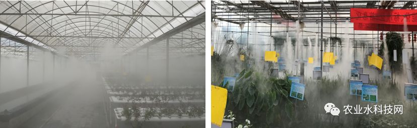

温室属于半封闭系统,在夏季可达到40℃以上的高温,严重制约温室作物的生长发育。因此,可应用高压喷雾系统对温室进行快速有效地降温(见图1),通风良好、相对湿度较低的温室尤为适用,辅以其他降温方式(如遮阳网、通风),降温效果更佳,可降温3-8℃       [1-3]       。
图1 连栋温室高压雾化降温

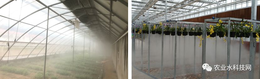

自然通风降温       (见图2),适合单栋小型温室,利用设施内外的气温差产生的重力达到换气的目的,降温效果可达到室内外温差3~5℃。自然通风降温主要考虑当地的室外温度、顶窗、侧窗的位置及数量。底窗/侧窗进气,冷气流进室内,将热空气向上顶,天窗排气。一般室外温度不过超过30℃时只依靠自然通风即可达到降温目的,但是室外温度过超过30℃时还需要配合其他方式进行降温。
图2 侧窗-天窗自然通风

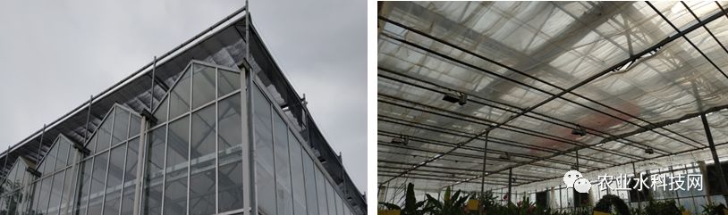

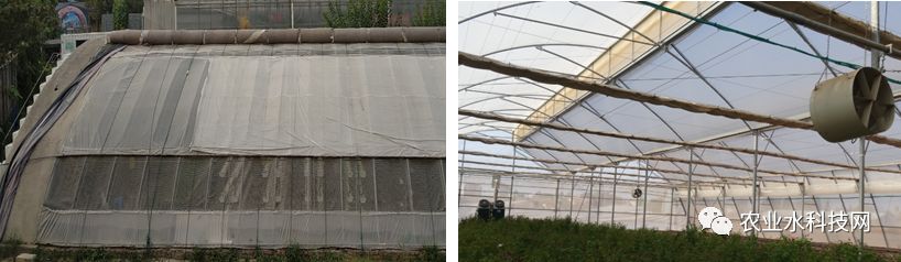

遮光降温       ,即主要采用遮阳网进行遮光降温(见图4、图5)。降温效果在一定程度上取决于遮阳网的遮光率。遮阳网的遮阳率不同,根据植物的种类及植物对阳光的需求来确定遮阳网,遮光20%~30%时,室温降低4~6℃。遮阳网包括外遮阳和内遮阳,内遮阳降温采用银灰色的遮阳网,还可以兼做保温幕。内遮阳系统可以阻隔部分阳光进入温室,有效降低太阳辐射的强度,被内遮阳网阻隔在温室上部的热空气,可通过顶部天窗或排风扇排出室外,进而达到降温目的。采用遮光法可降温、不易增湿,但是降温慢、降温幅度不均匀。
图4 外遮阳
图5 内遮阳

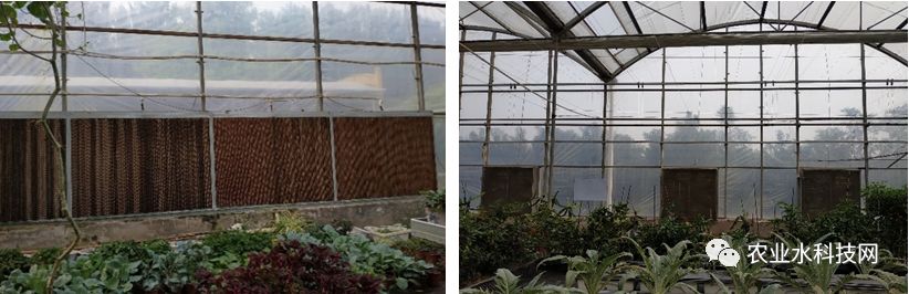

湿帘—风机降温系统       (见图6、图7),是现代温室的通用设备,适用于我国各地,利用水分蒸发吸热的原理进行降温。一般湿帘安装在温室的北侧,风机安装在温室的南侧,通过控制系统启动风机,将室内的空气强行抽出,造成负压;同时水泵将水打在湿帘上,室外的空气被负压吸入室内并穿过湿帘的缝隙,导致湿帘上的水分蒸发、降温,冷空气流经温室整个空间,吸收室内热量后经风机排出室外,从而达到降温的目的。在夏季高温天气,该系统可降温4-7℃[4]。该系统具有降温效果好、操作简单、使用寿命长等特点,通过湿润净化的空气更有利于室内作物的生长。湿帘风机降温系统对水质要求比较高,硬水需要经过软化处理后才可使用,以免钙镁离子在湿帘缝隙中结垢堵塞湿帘;空气中的尘埃颗粒也会沉积在湿帘上,时间久了导致湿帘堵塞,故水帘需定期更换;湿帘风机降温系统投资较大,日常运行费用较高。
图6 湿帘
图7 风机

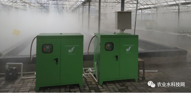

高压喷雾降温       (见图8),也称冷雾降温,适用于通风良好的温室,利用微小雾滴快速蒸发吸热的原理进行降温。水经过过滤系统处理,进入高压泵加压(大于4Mpa),再通过特殊材质的管路输送到特种高压雾化喷嘴进行释放,形成15μm以下的细雾滴,雾滴逐渐弥漫整个温室悬浮在空气中,迅速蒸发降温,并且不浸湿地面。高压雾化降温效率达95%,而湿帘风机降温效率80%[5],所以高压雾化降温比湿帘风机降温效果更佳。由于高压雾化雾滴颗粒小,用水量少,作物发病率的可能性小。高压喷雾系统需要增压泵和输送高压铜管,投资成本相对较高,日常运行费用较高;水源需要过滤处理,否则极易堵塞雾化喷头。
图8 高压喷雾系统

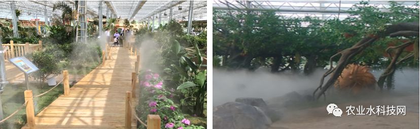

以科普、科技示范、观光为主流的大型连栋或者室外,均可采用高压喷雾系统进行造景,以农业嘉年华为例,人造雾景观仙气迷人,深受游客喜爱(见图9)。

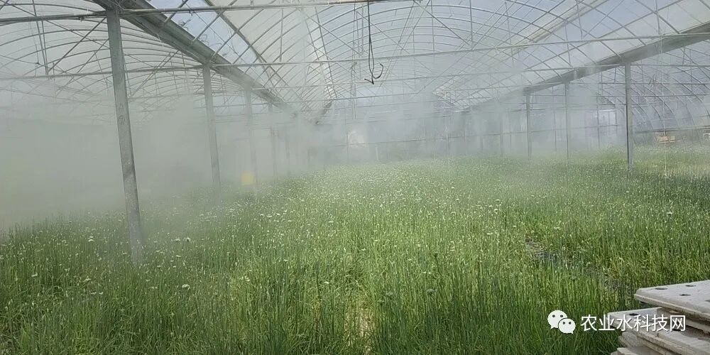

高压喷雾系统适用于通风良好的连栋温室或者日光温室            ,夏季高温季节高压喷雾系统+自然通风可降温3-8℃。            以下为高压喷雾系统在设施农业中降温、加湿以及造景等应用案例:图10为中国农业大学上庄试验站日光温室应用高压喷雾系统辅以自然通风,在夏季进行降温监测;图11为广西玉林五彩田园连栋温室应用高压喷雾系统辅以湿帘和风机,为兰花降温、加湿;图12为北京国际都市农业科技园连栋温室应用高压喷雾系统辅以自然通风,为水培蔬菜降温、加湿,图13为北京国际都市农业水科技园连栋温室应用高压喷雾系统辅以湿帘和风机,为鱼水田园降温、加湿;图14和图15为大同农业嘉年华及金湖水漾年华大型连栋温室应用高压喷雾系统,为主题场馆进行雾化造景。

图14 大同农业嘉年华—雾化景观
图15 金湖水漾年华—雾化景观
