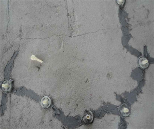

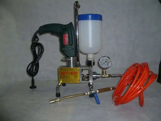

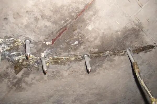

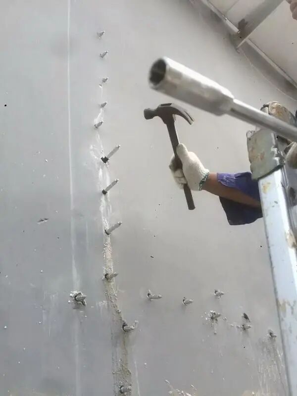

高压注浆防水就是利用机械的高压动力,将水溶性聚氨酯化学灌浆材料注入混凝土裂缝中,当浆液遇到混凝土裂缝中的水分会迅速分散、乳化、膨胀、固结,这样固结的弹性体填充混凝土所有裂缝,将水流完全地堵塞在混凝土结构体之外,以达到止水堵漏的目的。
高压注浆施工特点是:高度成品化、操作简捷、减少施工时间、施工不受天气影响、无毒无污染、节约施工成本。

在堵漏前必须进行现场调查,摸清现场施工情况,分析渗漏水的原因,查清漏水部位、裂缝、裂纹或穿孔的宽度、长度、深度和贯穿情况,并了解雨天和晴天的漏水情况,测量漏水的流量与流速等,通过充分调查,正确拟定堵漏方案,做好各项准备工作。

因此,当房屋发生漏水,首先您应该请专业工程师,做现场勘查,然后由专业人员做出渗漏原因研判报告以及施工方案(凡是没有查明渗漏原因就盲目施工的,都是耍流氓,此处划重点!)最后,才能在工程师全程指导下由专业施工人员进行规范施工。
