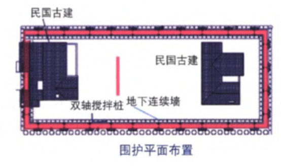

江苏省财政厅院落改造项目位于南京市北京珏路与西康路交会处东南隅,北邻北京西路(路中地下为在建地 铁4号线),南邻天目路,西侧为天目大厦,基坑面积约1100 m2,周长约150 rn,地下8层,挖土深度27.65 m。该项目地处南京市繁华的市中心区域,地理位置优越,社会影响广泛。
2.1 地质概况
该工程根据岩土体岩性、结构、成因类型、埋藏分布特征及其物理力学性质指标的异同性,可将勘察深度范围内岩土体划分为5个工程地质层、11个亚层,其中⑤2、⑤3层为泥质砂岩(中风化),对逆作法施工影响较大。工程所处区域地层从上至下依次为①1杂填土、①2素填土、②l黏土、粉质黏土、②2黏土、淤泥、②3粉质黏土、③粉质黏土、③e含卵砾石粉黏土、⑤1强风化泥岩、泥质粉砂岩、⑤2中风化泥岩、泥质粉砂岩、⑤3中风化泥岩、泥质粉砂岩。
2.2 围护概况
基坑周边普遍采用厚1000mm “两墙合一”地下连续墙(图1),普遍深度为38 m,地下连续墙底部进入⑤2、⑤3层7~15 m,最大单轴抗压强度为36.1 MPa。支撑系统的竖向支承构件采用钢立柱及柱下钻孔灌注桩,立柱桩为西1 200 mm旋挖灌注桩,立柱为 φ 500 mm×25 mm圆管钢柱,柱内混凝土灌实,桩基底标高为-46.45 m,净深为45.70 m。立柱的垂直度不大于基坑开挖深度1/600。立柱桩要求垂直度为1/500,精度要求极高。

该工程地下连续墙槽段进入⑤2、⑤3层泥质砂岩7 m以上(中风化),槽段垂直度设计要求1/500,较常规1/300的精度大大提升。若仅靠成槽机挖至⑤2层有一定的难度,为此,对成槽机进行技术更新,调整成槽机的抓斗质量、提升力、咬合力等技术参数,同时为确保地下连续墙嵌入岩层7 m以上的施工精度,保证进度,采用“抓、钻、冲融合”的施工工艺,即采用1台旋挖机及1台砸锤配合成槽机施工。
旋挖钻机针对⑤1及⑤2层中风化岩层采用钻进取土的方式成槽,能大大缓解成槽机的作业量,减少成槽时间,提高工作效率,且对环境影响小。通过施工,对于岩层地区地下连续墙成槽积累了一定的经验,在岩石最大强度不大于7 MPa或岩石强度平均值2.0 MPa区域以内,墙体嵌岩深度不大于10 m,采用钻抓冲结合方式成槽,同时在成槽完成后,采用新浆全槽段置换废浆,以保证槽段混凝土浇筑质量。在入岩成槽阶段,每下沉2 m,即用超声波检测槽壁垂直度及槽段尺寸,发现偏差及时修复。
采用以上施工工艺,较铣槽机成槽工艺,具有操作方便、造价低(成本降低约10%)等优势。其成槽时间相对较长(5 d一幅,铣槽机3 d一幅),经本工程施工验证能取得较好的效果。
