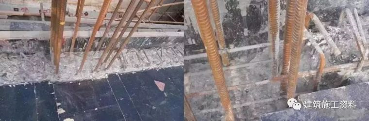

1、已浇筑混凝土浮浆未清除干净不准绑钢筋;
2、钢筋污染清除不干净不准绑钢筋;

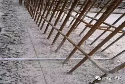

3、控制线未弹好不准绑钢筋;

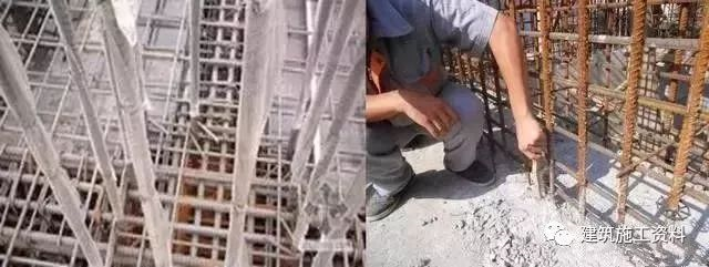

4、钢筋偏位未检查、校正不合格不准绑钢筋;

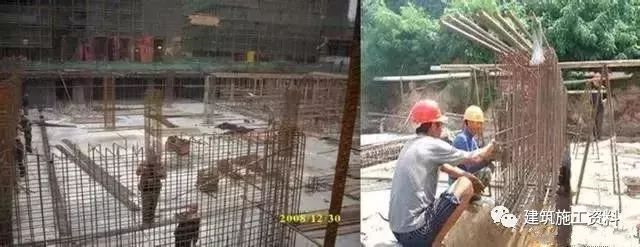

钢筋工程施工质量预控
1、在钢筋的预检上下功夫
1)应包括审查钢筋的施工组织设计、方案、交底。
看其对现场钢筋工程施工有无指导性、针对性、可操作性、严肃性(符合规范)。

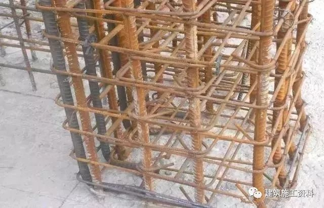

2)应对钢筋加工预检把关,重点在:
135?、10d、75mm(箍筋)

1)弹线:未弹线不绑(弹两条墙、柱外边线、轴线;弹两条模板外50位置控制线)

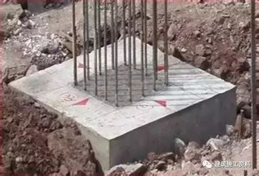

2)施工缝处理:砼接茬面(墙柱外边线内)所有浮浆、松散砼、石子彻底剔除到露石子;接茬面未清净不绑。(正负零以下做隐检,正负零以上做预检)
3)污筋:所有钢筋上污染的水泥未清干净不绑。
4)查偏:所有立筋未检查其保护层大小是否偏位不绑。
6)甩头:所有受力筋甩头长度(包括接头百分比、抗震系数)、错开距离;第一个接头位置;锚固长度(包括抗震系数)不合格不绑。
