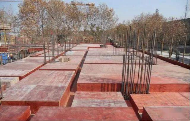

一、钢筋安装施工准备
现场开始绑扎钢筋前,首先应将垫层上、模板内的垃圾等清理干净。绑扎时在模板上先划出钢筋位置线:底板钢筋应在垫层上划线;墙板钢筋在模板上划线;柱子箍筋在两根对角线上划点,梁的箍筋应在架立筋上划点。
模板工作面经清理完成后再整体交付钢筋班

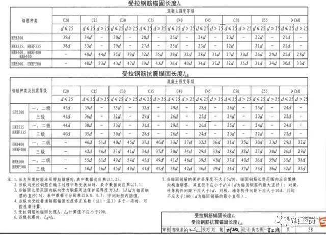

二、钢筋锚固要求

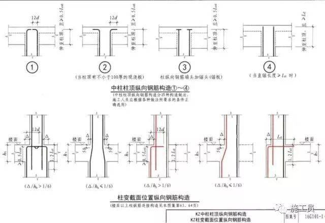

受拉钢筋的最小锚固长度La及抗震锚固长度LaE应符合16G101-1规范要求:

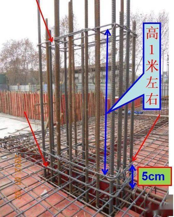

(一)柱钢筋绑扎
1、在楼板混凝土上弹出柱子定位控制线,对柱子位置进行检查,如有主筋偏位超出规范范围应及时上报,并由技术负责人做出处理方案后,根据处理方案进行施工,现场不得自行处理。
2、套柱箍筋:按图纸要求间距,计算好每根柱箍筋数量,先将箍筋套在下层伸出的搭接筋上,然后焊接柱子钢筋,箍筋的接头(弯钩叠合处)应交错布置在四角纵向钢筋上。
3、画箍筋间距点:在焊好的柱子竖向钢筋上,按图纸要求用 粉笔划箍筋间距点。
4、柱箍筋绑扎:按已划好的箍筋位置线,将已套好的箍筋往上移动,由上往下绑扎,宜采用缠扣绑扎。箍筋与主筋要垂直,箍筋转角处与主筋交点均要绑扎,主筋与箍筋非转角部分的相交点成梅花交错绑扎。箍筋的弯钩叠合处应沿柱子竖筋交错布置,并绑扎牢固。柱子上下两端箍筋应加密,加密区长度及加密区内箍筋间距应符合设计图纸要求。设计要求箍筋设拉筋时,拉筋应钩住箍筋。

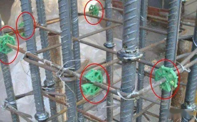

5、安装柱垫块:柱子采用塑料垫块,其纵横间距不得超过800mm且横向间距不得少于2个。

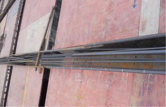

(二)纵向筋接长正确做法

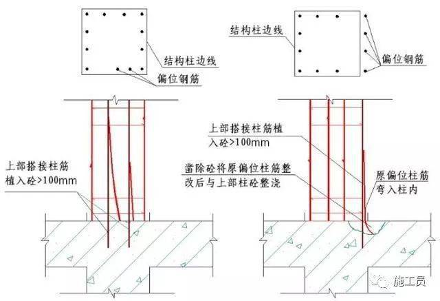

(三)柱筋偏位处理节点
结构柱钢筋内偏位处理节点结构柱钢筋柱外偏位处理节点
注:若地下室柱钢筋在柱外偏位时,可以不弯柱筋,将柱尺寸适当加大将 柱筋包入砼内。
(四)变截面柱构造要求

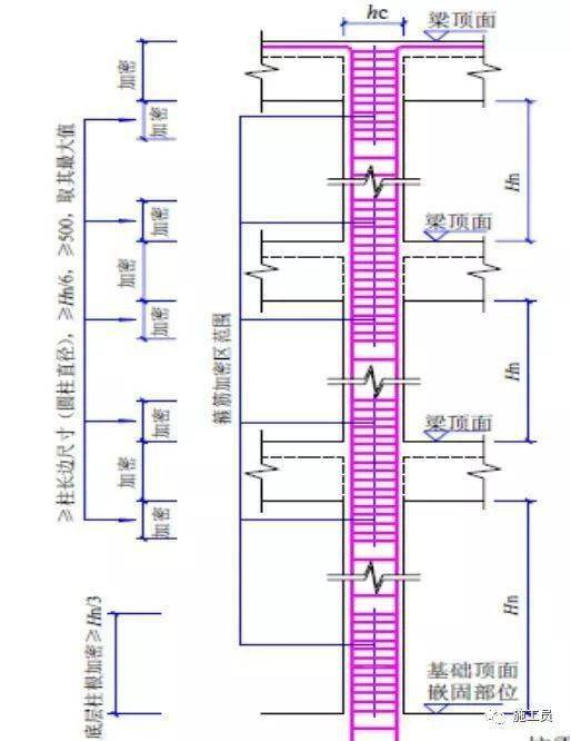

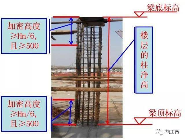

(五)柱箍筋加密构造要求
(六)柱箍筋加密区范围

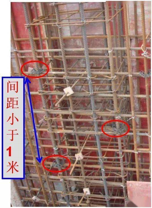

(八)钢筋保护层垫块设置要求
柱四周对称设置

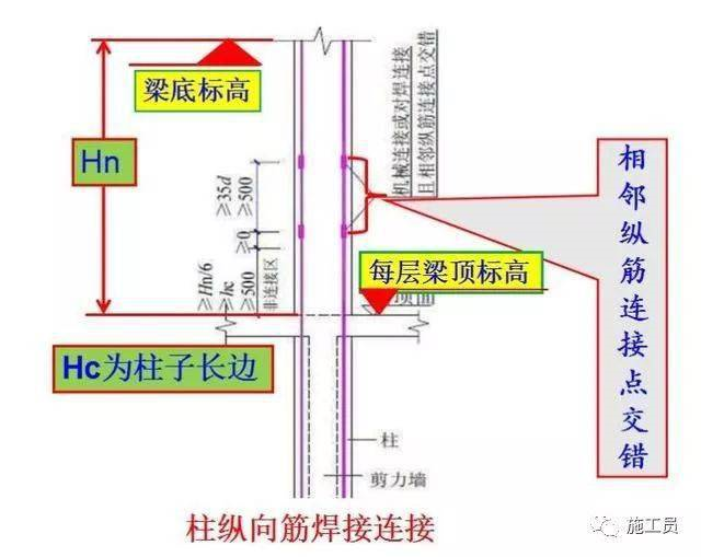

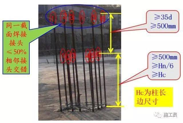

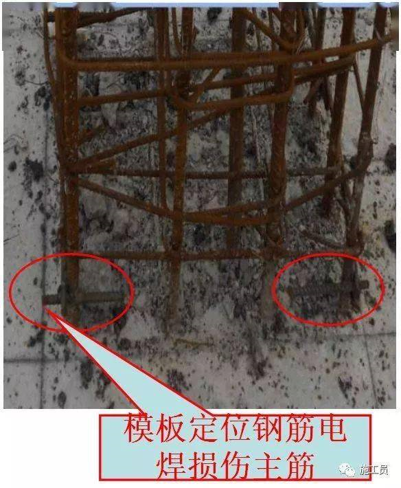

(九)柱纵向钢筋焊接连接要求

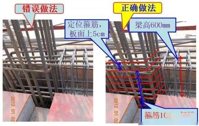

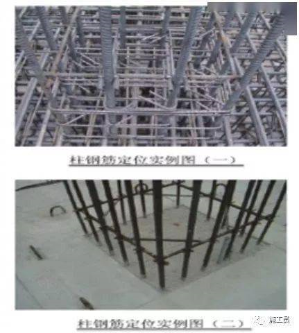

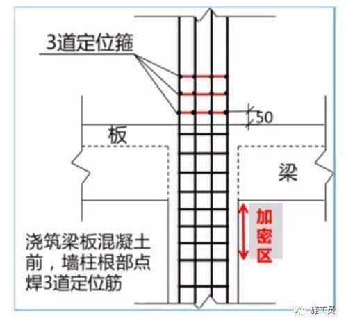

(十)定位箍设置要求

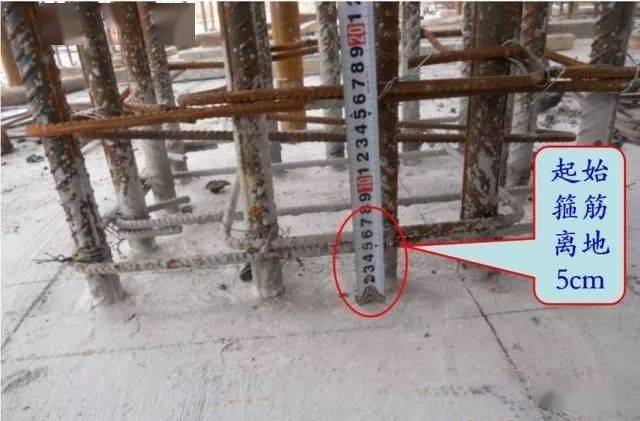

起始箍筋离地50mm左右,柱纵向筋与梁筋牢固绑扎
(十一)柱子起始箍筋

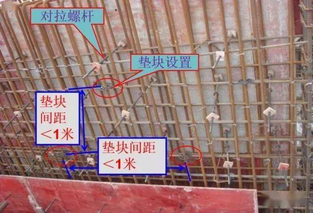

四、墙钢筋安装

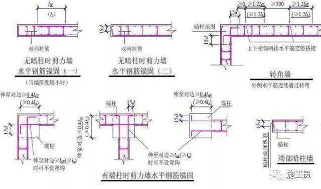

1、在楼板混凝土上弹出墙身及门窗洞口位置线,再次校正预埋插筋,如有位移时,同柱主筋处理。
2、墙身分布筋的安放顺序:应先绑竖筋向定距卡,把墙身所需的竖向分布筋立放在墙柱边与墙柱稍微固定。再绑横筋向定距卡,然后自上而下将横向分布筋固定于墙上。最后固定纵向分布筋。
3、墙筋为双向受力钢筋,所有钢筋交叉点应逐点绑扎,其搭接程度及位置要符合设计图纸及施工规范的要求。为保证墙体钢筋在混凝土浇筑时不产生移位,每层拟在楼板顶设置一道用A8钢筋焊制的墙筋定位架,用于墙体两层钢筋间相对位置的定位及单根钢筋的定位。
4、为保证门窗洞口标高位置正确,在洞口竖筋上划出标高线。门窗洞口要按设计要求绑扎连梁钢筋,锚入墙内长度要符合设计要求。另外,配合其他工种安装预埋管件、预留洞口等,其位置、标高均应符合设计要求。
5、墙筋垫块采用塑料垫块,呈梅花形布置,纵横间距不超过800* 800mm 。
(一)剪力墙构造做法

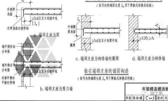

(二)板在墙、柱端部支座锚固构造

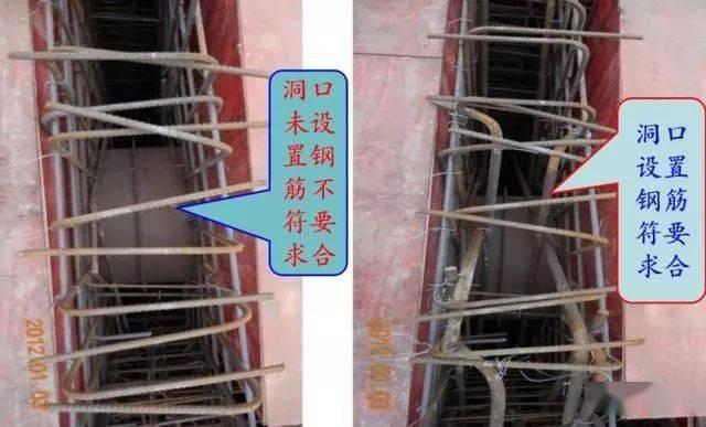

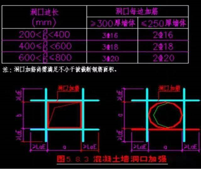

(四)墙、板预留洞口加强钢筋构造

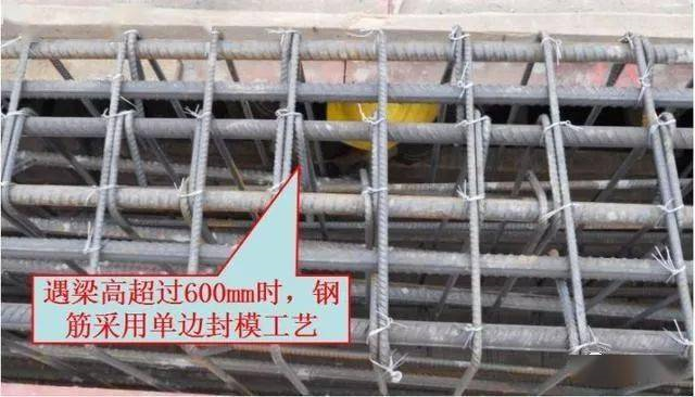

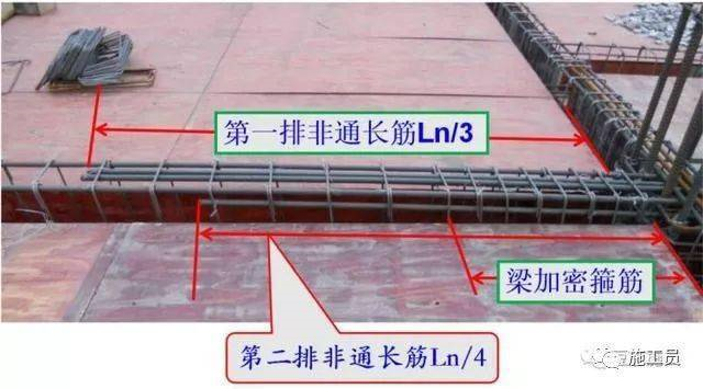

五、梁钢筋安装

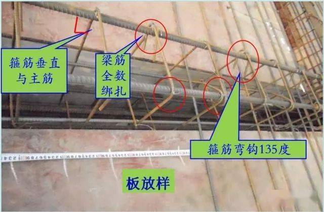

1、梁钢筋的绑扎应遵循先框架梁后非框架梁,先主梁后次梁,先绑扎低跨梁,后绑扎高跨梁。
2、先自下而上穿好梁钢筋并在梁主筋上画出箍筋间距,套梁箍筋,再将箍筋按已画好的间距逐个分开。
3、绑梁上部纵向筋的箍筋,用套扣法绑扎。箍筋在叠合处的弯钩,在梁中应交错绑扎。梁端第一个箍筋应设置在距离柱节点边缘50mm处。梁端与柱交接处箍筋应加密,其间距与加密区长度均要符合设计要求。
4、节点处钢筋穿插十分稠密时,应特别注意梁顶面主筋间的净距要有30mm,以主筋间的最小净距要求。
5、主筋为双层时,可用水泥预制条垫在两层钢筋之间,水泥预制条排距应≥ 1.5m且不少于2根。
6、安装垫块:在主、次梁箍筋与主筋的交叉点处下垫大理石垫块,垫块的间距不应超过800mm,梁侧边采用塑料垫块,纵横间距不超过1000mm 。
7、梁钢筋绑扎时应防止水电管线将钢筋抬起或压下,且梁钢筋未验收合格前应防止防雷接地将其端部或主、次梁相交处焊牢。
(一)梁箍筋安装前划线定位
(二)梁筋标准安装

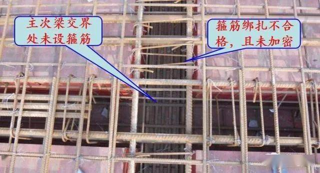

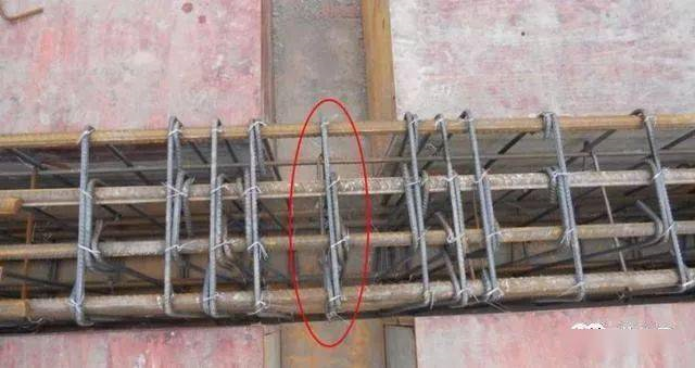

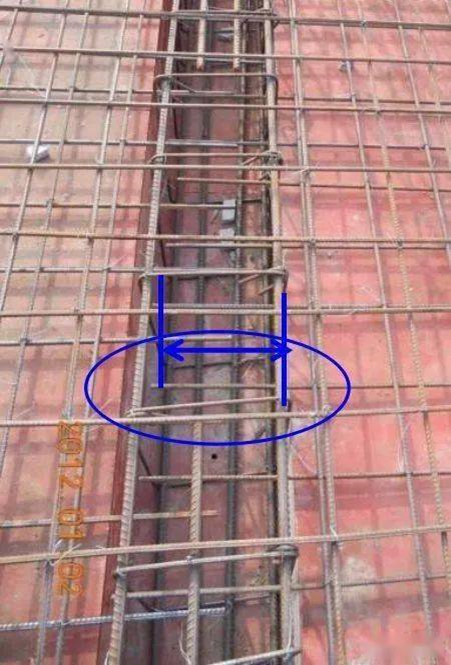

(三)主次梁交接处核心箍设置

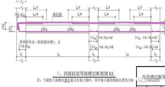

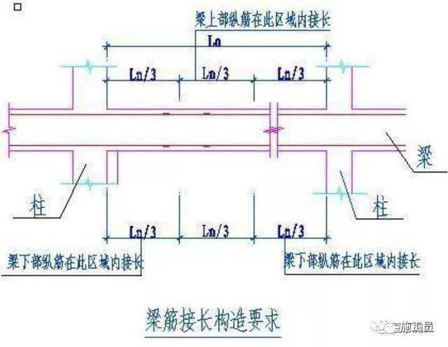

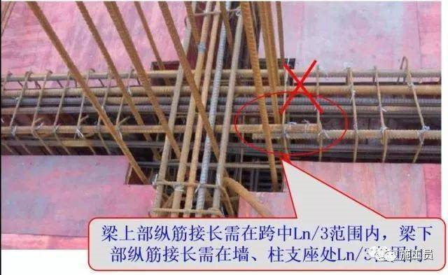

(四)梁纵向钢筋接长位置构造要求
梁上部纵筋接长需在跨中Ln/3范围内,梁下部纵筋接长须在墙、柱支座处Ln/3范围内。

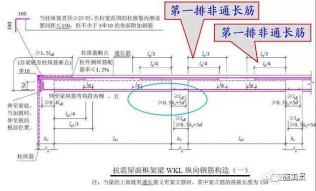

(五)梁纵向钢筋构造要求
(六)屋面梁节点标准做法

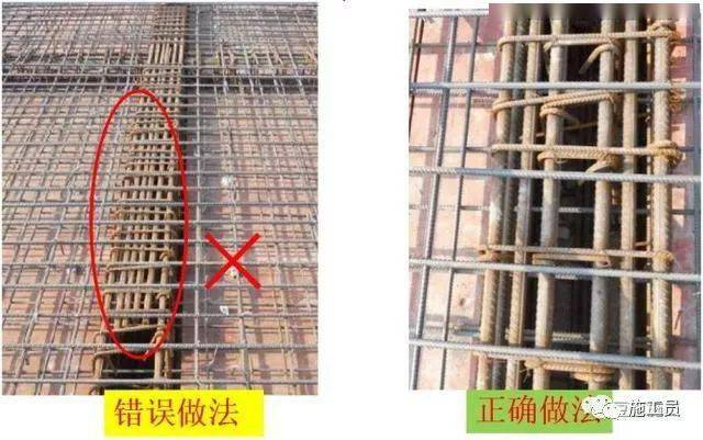

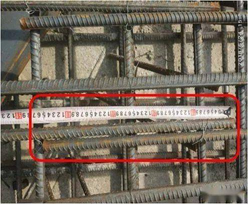

(八)梁纵向钢筋接长错误做法
同一截面处接长面积大于50%

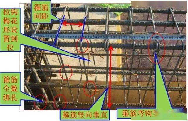

(九)梁筋绑扎(不合格)

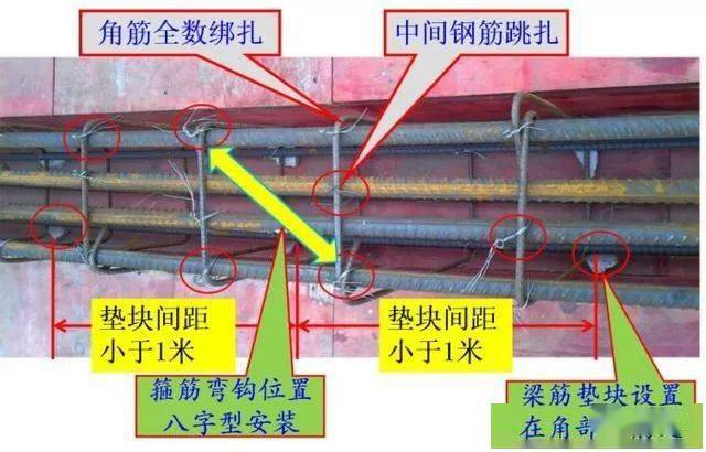

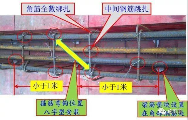

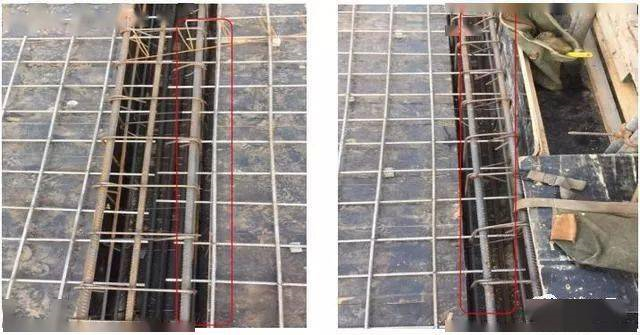

(十)梁底筋标准绑扎(合格)
梁底板角筋全数绑扎,中间纵筋跳扎,拉钩设置到位
(十一)梁筋间距要求
梁上部纵筋净距:≥30mm,且≥1.5d;
梁下部纵筋净距:≥25mm,且≥1.0d。

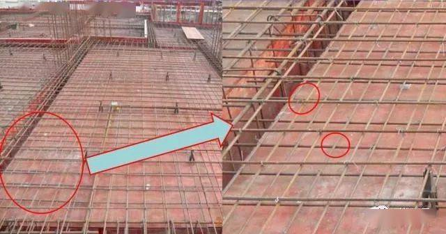

六、板钢筋安装
1、清理模板上面的杂物,用粉笔在模板上划好主筋,分布筋间距。按划好的间距,摆放受力主筋、后放分布筋。预埋件、电线管、预留孔等及时配合安装。在现浇板中有板带梁时,应先绑板带梁钢筋,再摆放板钢筋。绑扎板底筋时应检查两端是否伸到梁中,绑扎板筋时一般用顺扣或八字扣,除外围两根筋的相交点应全部绑扎外,其余各点可交错绑扎。负弯矩钢筋每个相交点均要绑扎。

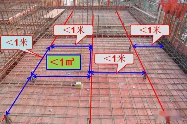

2、板面筋成品马凳,马凳间距不大于1000mm*1000mm。方能组织钢筋隐蔽验收。
3、板下层筋垫块纵横间距不超过800mm* 800mm ,呈梅花形布置。
4、板钢筋绑扎时应防止水电管线将钢筋抬起或压下。
5、板的钢筋网绑扎完成后应注意板上部的负筋,要防止被踩下;特别是雨篷、挑檐、阳台等悬臂板,要严格控制负筋位置,以免拆模后断裂。

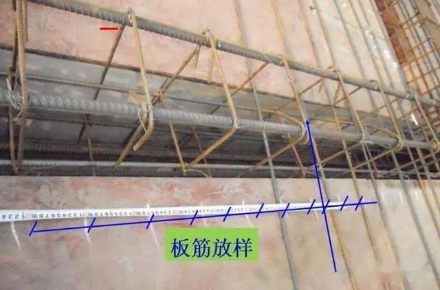

(一)板筋安装前放样

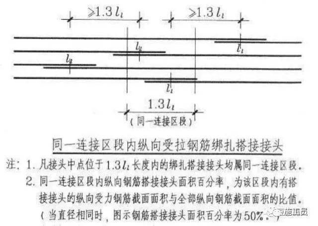

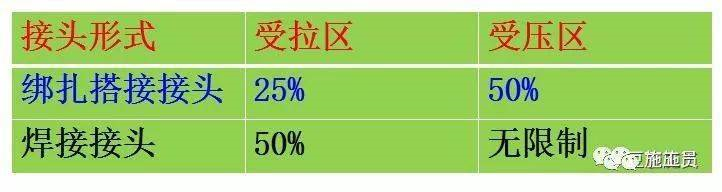

(二)楼板纵向受拉钢筋绑扎搭接要求
所有接长接头相互错开,采用焊接的接头时,从任一接头中心至长度为钢筋直径的35且不小于500mm的区段范围内,有接头的受力钢筋截面面积占受力钢筋总截面面积百分比如下:

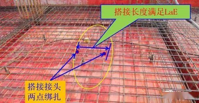

(四)板上部筋在跨中搭接
楼板的下部钢筋在梁支座内搭接,板的上部钢筋在板中搭接。搭接接头保证两点绑扎。

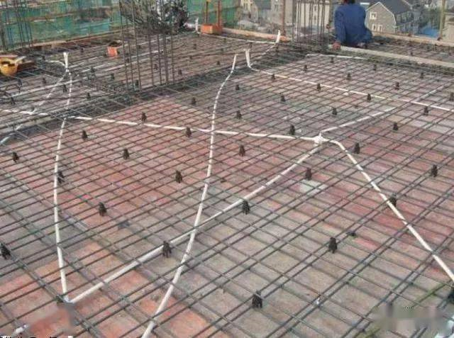

(六)板筋马凳标准设置要求
板筋马凳标准设置实例

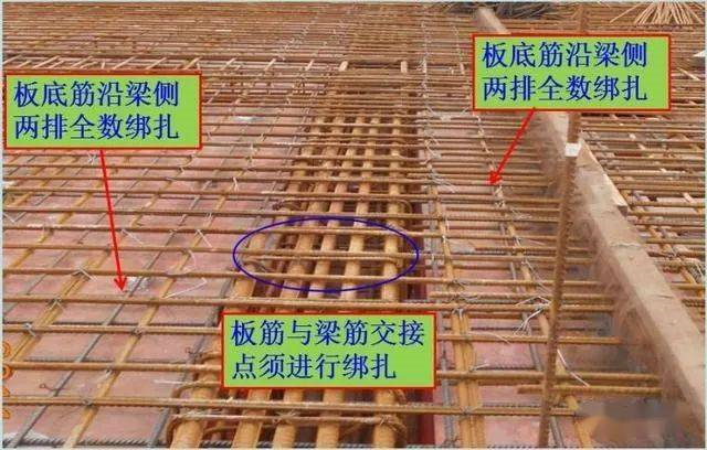

(七)板筋绑扎标准要求
梁两侧第一、二排板筋要求满扎,其余部位梅花型跳扎

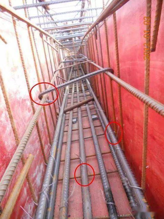

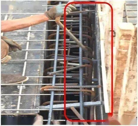

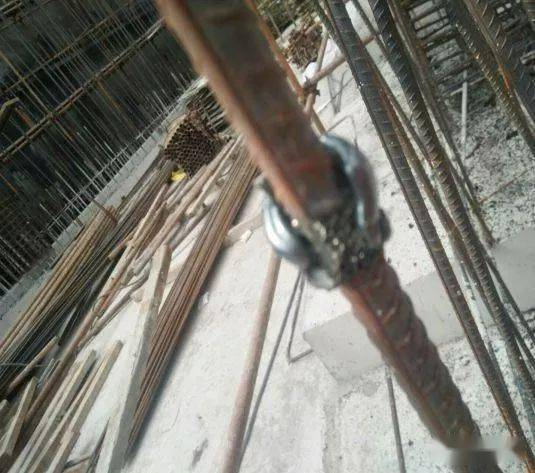

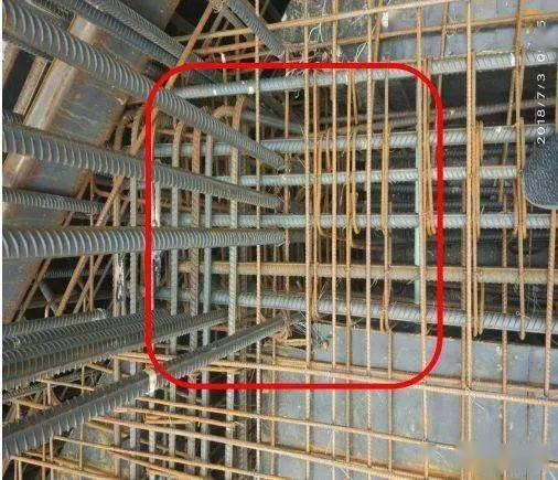

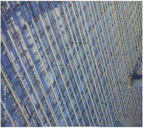

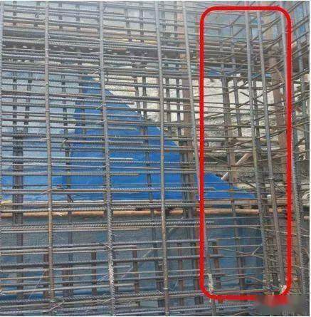

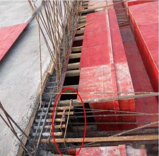

七、工程项目常见的问题
板筋两边分布不均匀
墙竖向筋锚固长度不足

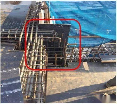

柱锚固被切断
基础钢筋搭接长度不足
筏板钢筋挂钩间距过大
电渣压力焊含肉不饱满
主次梁交接处加密区箍筋缺失
墙水平筋未锚入柱内
