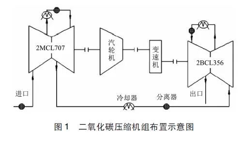

  某石化公司新建大化肥生产装置二氧化碳压缩机组采用2MCL707+2BCL356离心式二氧化碳压缩机。该机组由2MCL707+汽轮机+变速机+2BCL356及润滑油站等组成,高压缸机壳分外缸和内缸,外缸在两端垂直剖分,内缸水平剖分。原动机为某公司生产的汽轮机,压缩机与汽轮机由膜片联轴器联接,压缩机和汽轮机安装采用联合底座,整个机组采用润滑油站供油,压缩机的轴端、级间密封均采用迷宫密封,平衡盘密封采用蜂窝密封,密封材料为铝合金。机组布置示意图如图1所示。

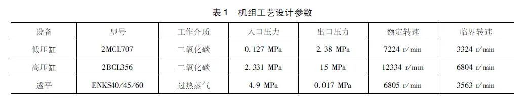

  从净化工段来的二氧化碳气体依次进入二氧化碳压缩机组低压缸2MCL707一段、二段,高压缸2BCL356三段、四段叶轮压缩,并分别经过各段间冷却器冷却、分离器进行气液分离后,送至尿素主装置,完成二氧化碳工艺介质压缩任务。二氧化碳压缩机组工艺设计参数如表1所示。

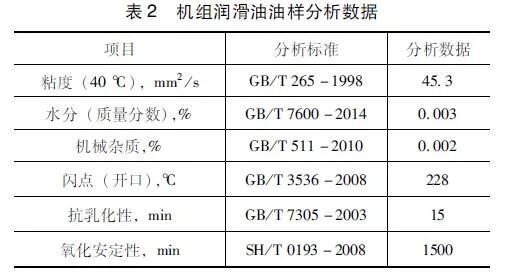

二氧化碳压缩机组共用一个润滑油站,采用润滑油牌号为46#汽轮机油,如果润滑油发生变质将直接影响机组轴承的承载力和温升。虽然整个机组只有高压缸止推瓦温度偏高,但高压缸转子转速高达12334r/min,具有其特殊性。因此,对机组润滑油进行了采样分析,其数据如表2所示,从表中
可以得出,机组润滑油指标均在允许误差范围内,满足使用要求,排除润滑油品质问题。
