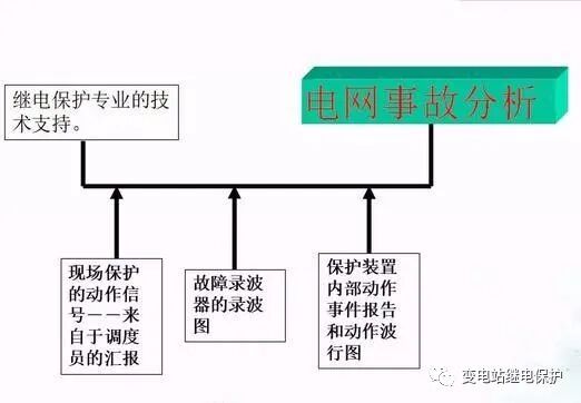

一 .故障装置的作用
故障录波器是当电力系统故障或异常工况电压、电流数据记录和有关保护及安全自动装置动作顺序记录,故障录波装置所记录波形,通过对这些电气量及波形的分析、比较,可以正确地判断电力系统故障发生的确切地点、发展过程和故障类型,以便迅速排除故障和制定防止对策,分析继电保护和高压断路器地动作情况,及时发现设备缺陷,揭示电力系统中存在的问题,积累第一手材料,加强对电力系统规律的认识,不断提高电力系统运行水平。、提高电力系统安全运行水平均有着重要作用。

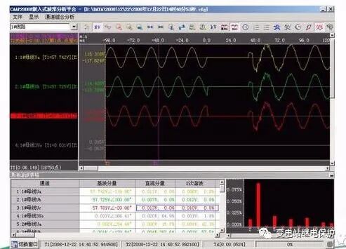

(3)故障录波装置由被录对象的短路等故障电量或非电量(如瓦斯、温度)等启动,记录主要保护动作开关量,同时反应故障启动前后和系统振荡时的波形并记录。也可以手动启动或远方启动录波。
(4)故障录波装置开关量釆集非保持无源触点状态。模拟量可采用交流采样和直流采样,并可采集高频收发信号、温度、压力等传感器信号。
