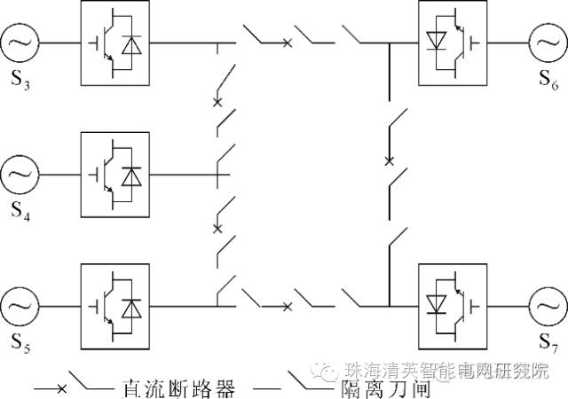

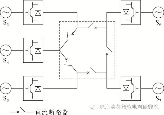

       两端VSC-HVDC系统拓扑结构较为简单,通过点对点的连接实现有功功率的传输。在两端基础上发展而来的多端柔性直流输电系统(VSC-MTDC),能够实现多电源供电和多落点受电,可以采用不同的拓扑结构形成直流网络,极大地提高了直流输电系统的操作灵活性和系统的可靠性。多端直流系统的拓扑可以分为串联型和并联型,如下图1-图4所示,其中并联型包括星形拓扑、环形拓扑和星形-中央环形拓扑等。

图3环形拓扑结构
图4星形?中央环形拓扑结构
